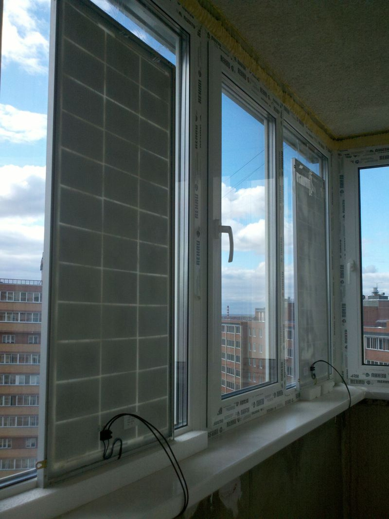

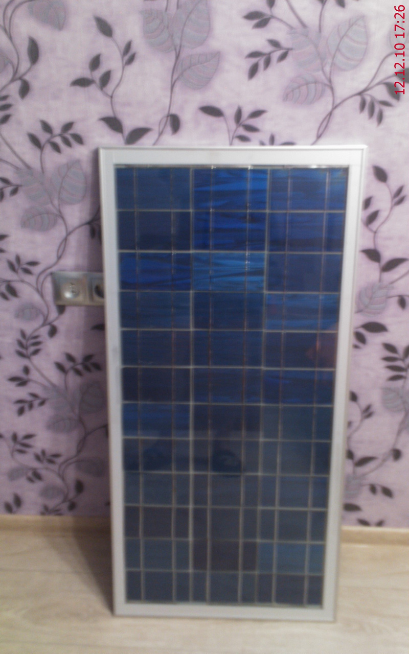

Заказал в Китае набор "Сделай сам". Панельки, провода, маркер окисляющий, клеммник. Спаял за несколько дней. Основа -- пластик (был дома), рамка -- из профиля, закрыл стеклом 4 мм. Итого бюджет 16 долл за посылку из Китая (доставка бесплатно), 180 руб за профиль и уголки и руб 120 за стекло. Итого получилась батарея напряжением 14,8-15В, а как мощность померить -- не знаю. Паспортные данные говорят, что мощность 1 модуля -- 0,7Вт, у меня в батарее их 35. Получившаяся батарея легко зажигает линейку из 12 светодиодов даже при искусственном освещении. Тестировал в комнате с обычным освещением.
И, кстати, рекомендую использовать поликристалические модули, т.к. они лучше работают в условиях переменного и недостаточного освещения

Заказал в Китае набор "Сделай сам". Панельки, провода, маркер окисляющий, клеммник. Спаял за несколько дней. Основа -- пластик (был дома), рамка -- из профиля, закрыл стеклом 4 мм. Итого бюджет 16 долл за посылку из Китая (доставка бесплатно), 180 руб за профиль и уголки и руб 120 за стекло. Итого получилась батарея напряжением 14,8-15В, а как мощность померить -- не знаю. Паспортные данные говорят, что мощность 1 модуля -- 0,7Вт, у меня в батарее их 35. Получившаяся батарея легко зажигает линейку из 12 светодиодов даже при искусственном освещении. Тестировал в комнате с обычным освещением.Номинальную мощность измерить сложно, по крайней мере в домашних условиях, для этого нужно создать на солнечной панели равномерное излучение мощностью 1000 Вт/м2 т.е. номинальные параметры, можно поверить производителю, но я не знаю доноров для элементов 0,7 Вт. Есть элементы 1,8 Вт (соответственно половинка элемента будет 0,9) и есть 3,6/3.5 (четверть от них также будет 0,9 Вт). Если не секрет откуда вы взяли цифру 0,7 ???

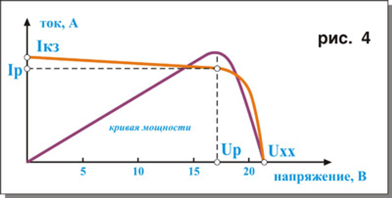

С реальной мощностью проще, установите панель перпендикулярно солнцу, через амперметр подключите небольшую нагрузку, те же светодиоды, и измерте напряжение на клемма солнечной батареи, перемножив ток в Амперах и напр. в Вольтах получите мощность в Ваттах
В свое время тоже сам панели собирал, вполне достойного качества получились, уже несколько лет "качают энергию" на балконе многоквартирного дома, но сейчас цены на панели снижаются, и целесообразность заниматься самоделками сходит на нет, по крайней мере я так считаю...
серезная фирма http://www.termocool.ru/
Спасибо за инфу как измерить реальную мощность. Займусь, как солнце появится. А 0,7 -- это из китайского описания на сайте. 0,7-0,9 там было. Зная китайцев, принимаю во внимание нижнее значение
Вольтамперная характеристика солнечного элемента, по ней видно, что точка максимальной мощности располагается в районе 17 Вольт, в идеале необходимо подобрать именно такую нагрузку...
