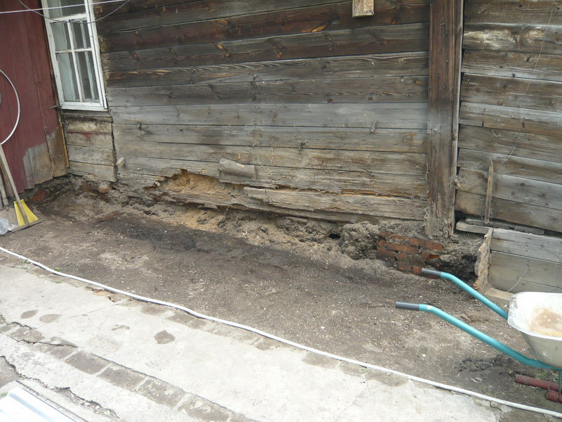

Имеется половина дома постройки 50-х годов прошлого века.
Намедни вскрыл с целью утеплить фундамент обшитую железными листами завалинку и обнаружил следующее безобразие – см. фото.
Всвязи с увиденным возник вопрос – что можно сделать с весьма ограниченным (кризис, ипотека и т.п.) бюджетом с целью чтобы эта развалюха продержалась ещё пару-тройку лет?

если на 2-3 года, то подлить фундамент, чтобы меньше рассыпался и копить деньги на глобальную реконструкцию.
и копить деньги на глобальную реконструкцию.Или трахтор!!!

эковата
Имеется половина дома постройки 50-х годов прошлого века.Когда речь идет о тройке лет, берите все десять. Я бы, таким образом поступил. Сделал мелкозаглубленный фундамент по всему периметру дома и на него начал бы ставить каркасный дом. Первый год фундамент и каркас. Денег потребуется не много. Второй год можно было бы второй этаж утеплить и жить в нем. Ну а дальше как получится.

новосиBEERец
Когда речь идет о тройке лет, берите все десять.Полностью согласен!
по всему периметру дома и на него начал бы ставить каркасный дом.Абсолютно не согласен. Моя только половина дома. Даже чуть меньше половины. Поэтому 2-й этаж пока только в глубоких мыслях, к сожалению.

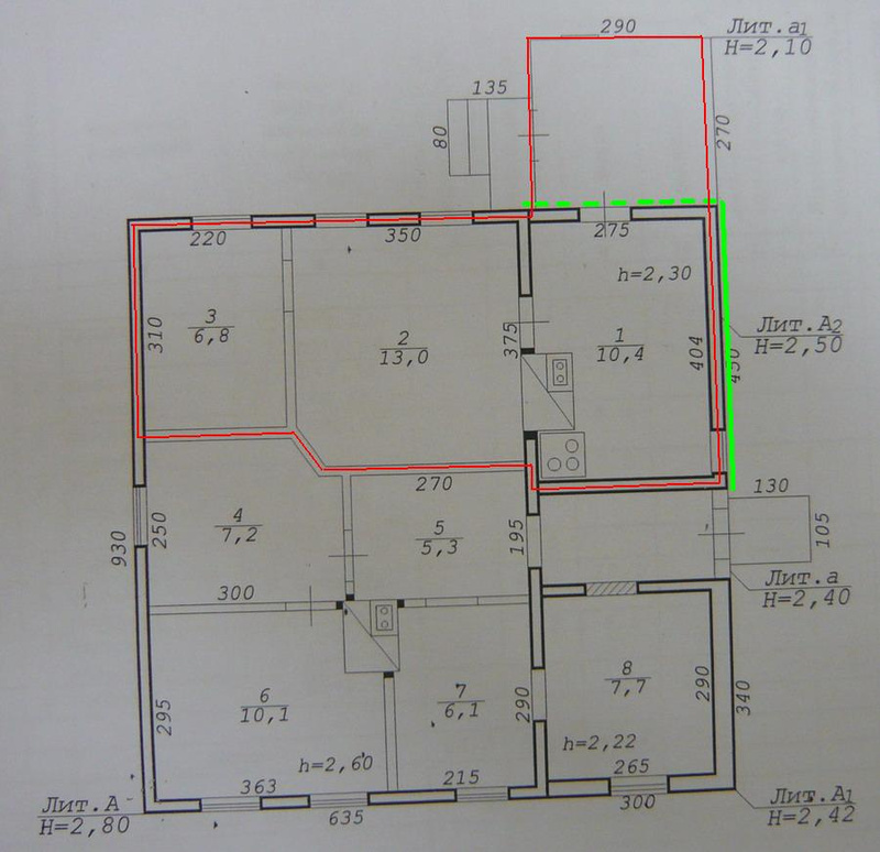

Подниму ещё разок тему - кто-нибудь из уважаемых профи даст дельный совет?
На фото зелёной линией отмечена зона реконструкции. Пунктиром-скорее всего тоже придётся что-то делать, но туда руки ещё не добрались посмотреть степень разрухи.

я не строитель, но если это на несколько лет всего, то я бы просто заколотил бы досками и все - смысл что-л бетонировать?
новосиBEERец
Да уж комнатушки то маленькиеФакт. Но мне много пустоты не надо, да и жильё другое имеется в достаточном количестве.
Из этой халупки в перспективе хочу сделать что-нибудь более мене приличное типа пристройки вширь с подъёмом вверх.

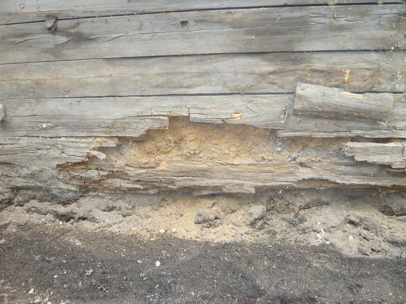

Отягчающие обстоятельства - влага (с крыши) и периодические набеги грызунов (они, видимо, дыр и понаделали).

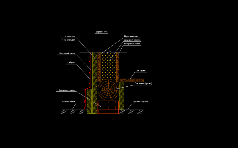

Набросал 2 варианта решения возникшей проблемы - покритикуйте пожалуйста. Буду рад, если критика будет конструктивной.
.pdf - файлы не пристёгиваются, пришлось заархивировать. Прошу прощения за некоторое неудобство.

Набросал 2 вариантаТак какому из вариантов отдать предпочтение?
Ser_grey
я бы первый.
П.С. при возможной дальнейшей реконструкции удобнее

А что если вместо бетонной подливки просто заложить пространство между грунтом и нижней балкой кирпичом (имеется в наличии) и заштукатурить слоем потолще? А снаружи закрыть утеплителем и сайдингом?

нет, все равно сгниет и рассыпется. Надо вылить по углам дома столбики из бетона, вывесить всю конструкцию на домкратах, и залить нормальный фундамент под стену. на него положить слой рубероида и только потом можно кирпичи. заменить нижний ряд досок, засыпать обратно то что высыпалось и дальше что душе угодно.
новосиBEERец
Идея с домкратами вряд ли подойдёт - стена общая с соседями, а им это не надо. Да и лишнее шевеление халупе тоже далеко на пользу не пойдёт.

Подумал маленько на тему сделать ремонт ещё дешевле и сердитее и вот что решил:
- не связываться с бетонированием, а заполнить пустоту под балкой имеющимся в наличии б/у кирпичом (см. фото),
- утеплить это дело с 2-х сторон.
В связи с этим возникли вопросы:
- что я делаю не правильно?
- если такой вариант имеет место быть, то какой применить утеплитель, чтобы не сильно боялся сырости от контакта с землёй и грызуны его не сильно жрали либо какую применить гидроизоляцию?
- либо всё-таки залить снаружи пенобетоном (типа завалинки)?
Напоминаю, что эта мера временная.
