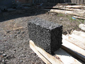

Мелкие блоки из опилочного бетона (опилкобетон).
Стены из опилочного бетона примерно вдвое дешевле кирпичных. При надлежащей защите от атмосферных воздействий их срок службы превышает 50 лет. Блоки из опилкобетона изготавливаются заранее с тем, чтобы к моменту кладки стен они имели достаточную прочность и нормальную влажность. Рецептов для приготовления опилочного бетона много.
http://www.ncity.ru/wp-content/gallery/cache/71__240x160_.jpg
Рис. Стена из опилкобетона.

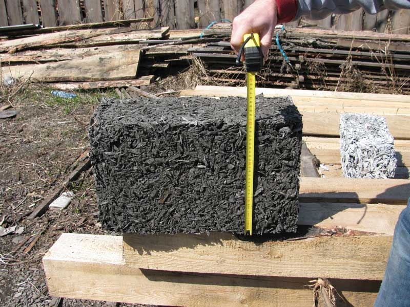

1. Арболит
2. Скорее щепкобетон
3. Материал интересный, но не нашел у нас производителя.

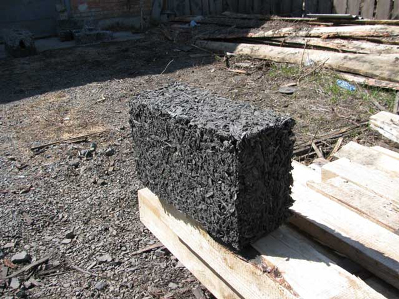

Я произвожу.
В этом году производство уже прекращено, в будущем начнется где-то с апреля. Холодно сейчас, да и на склад работать не хочется.
ПыСы. Производство не в Новосибирске, но не так уж далеко от города - пара часов на авто.
Я произвожу.Думаю всем будет интересен порядок цен и каким стандартам удовлетворяет продукция и есть ли сертификаты.
Я произвожу.Ну вот это хорошо, что у нас есть производитель

Пока малыми партиямиЯ произвожу.Думаю всем будет интересен порядок цен и каким стандартам удовлетворяет продукция и есть ли сертификаты.

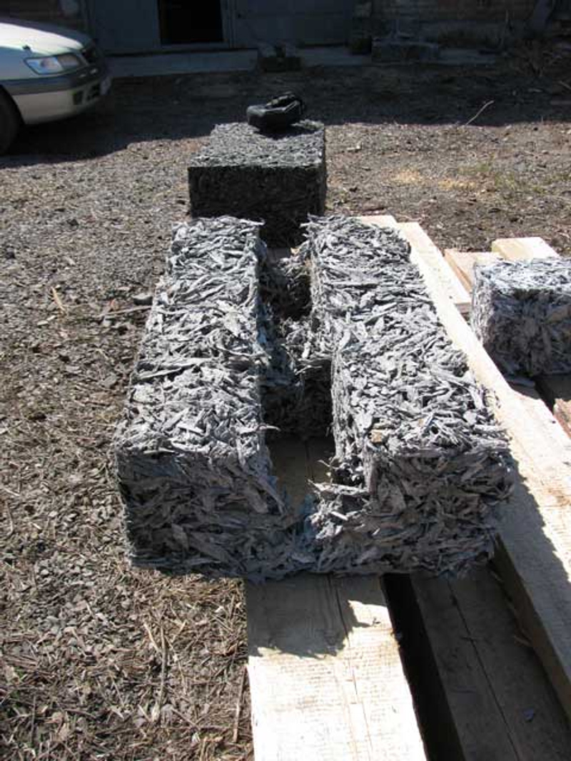

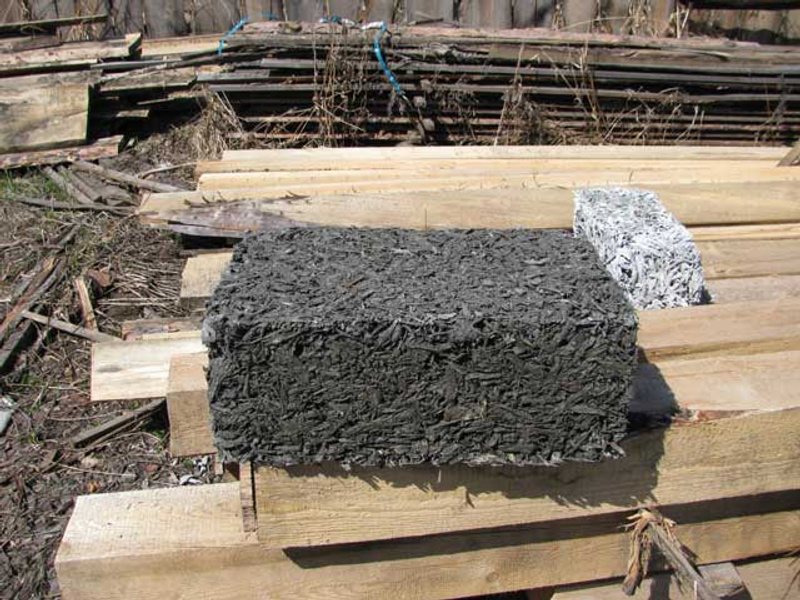

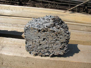

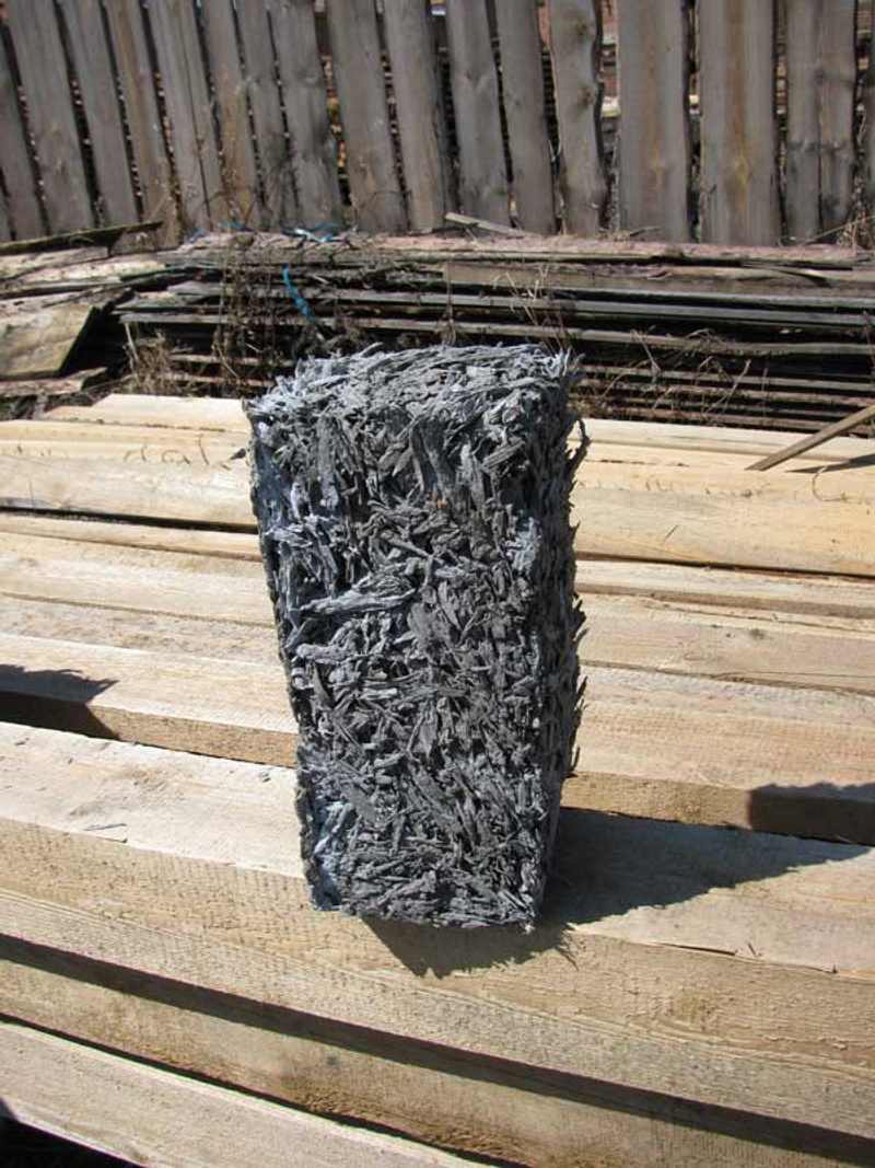

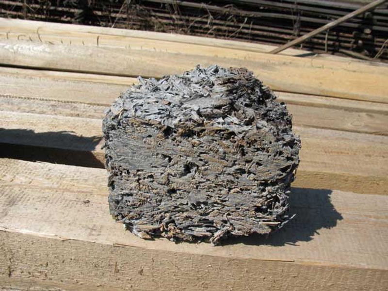

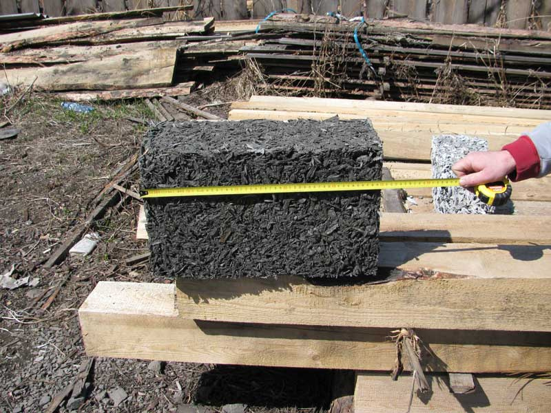

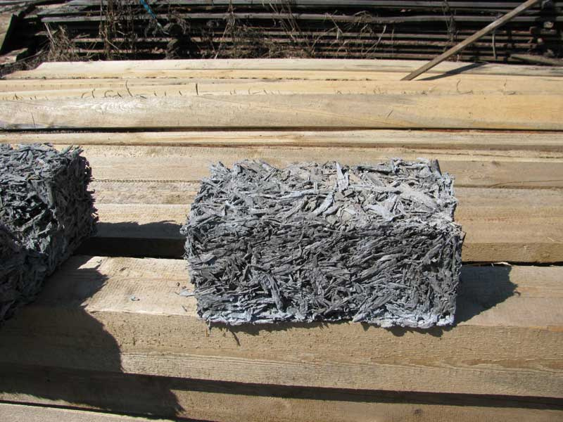

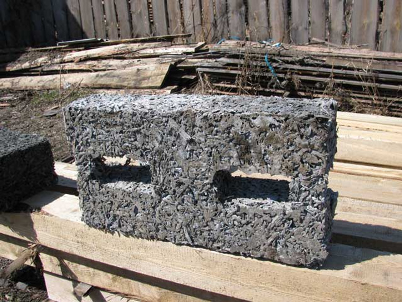

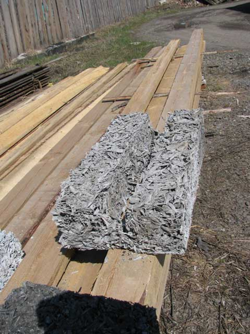

блоки 19х19х38, внутри полые. Цена за блок (чтобы не сочли за рекламу), эквивалентна бутылке клинского.
Сертификацию пока не производили.

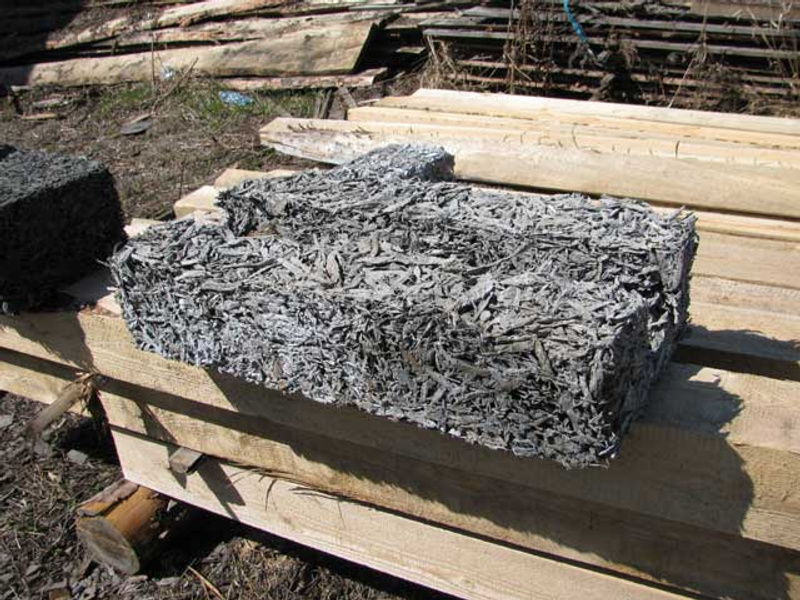

Песок - нет. Заполнение в большей степени щепа до 4 см длинной, в меньшей степени опилки от рамы Р-63 (крупные)Я произвожу.Ну вот это хорошо, что у нас есть производитель
ПыСы. Производство не в Новосибирске, но не так уж далеко от города - пара часов на авто.Теперь несколько вопросов:

Геометрия нормальная.
19х19х38, на будущий год хочу запустить размер 80х40х25 для малоэтажного строительства
Сейчас смотреть не где, но весной, как только будет теплее, и пойдет процесс, обязательно сделаю слайды.
Мы в этом году просто ради интереса пробовали запустить производство. Интерес есть - будем развивать.
Давайте, чтобы мне не быть голословным, и не вводить вас в заблуждение, мы вернемся к этой теме весной. Ок?
Это уже теплееПесок - нет. Заполнение в большей степени щепа до 4 см длинной, в меньшей степени опилки от рамы Р-63 (крупные)Я произвожу.Ну вот это хорошо, что у нас есть производитель

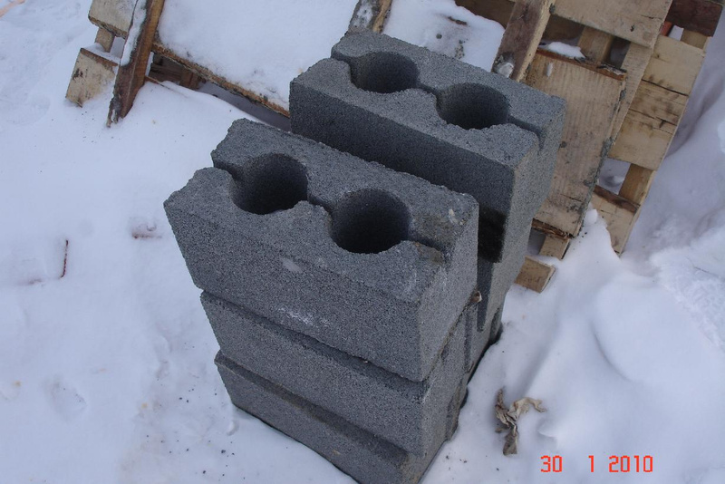

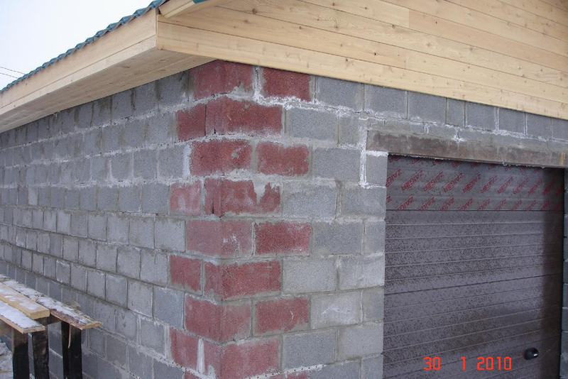

Недалеко от моего участка стремительно вырос гараж. Смотрится вроде неплохо. Подскажите, это не арбатил ли случайно? При доступной цене, думаю, можно и забор рассмотреть из этого материала.
Это не арбалит, это вибропрессованые пескоцементные блоки, даже какбэ с моего цеха

Если есть вопросы по арболиту, спрашивайте. Постараюсь ответить.
А что у Вас с производством в этом году? Сезон не за горами, пора материалы выбирать...
Изделие №2
40х80х19, с пустотами, под монолитную заливку.
Данный образец изготовлен по просьбе заказчика, решившего совместить достоинства арболита и монолитного строительства. Блоки кладутся один желобом вверх, второй желобом вниз. Пустоты армируются и заливаются монолитным бетоном.
пока строить из них не пробовали, просто делали опытную партию.
Вид блока после распила и пытки огнем. Обрабатывали паяльной лампой ок. получаса. Щепа только обугливается, обугленная после отшелушивается. Больше, чем на два-три сантиметра вглубь не обугливалась.

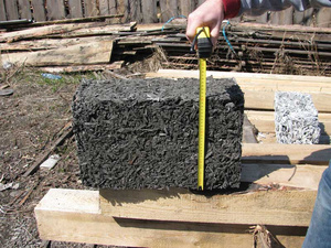

Какая плотность? Прочность? Геометрия на партию? Сколько кубов в месяц планируете делать? Другой размер блоков сделаете? Вобщем вопросов много.
Ответы на цену, адреса, пароли и явки хотелось бы получить в личку.

Вроде все очень не плохоПлотность 640-680 гк/куб. Геометрия - стандартно, плюс-минус 5 мм для блока 50х30х20. Другой размер делаем, при условии, если это не плита или достаточно большой блок. Большие пока давить нечем.

Плотность 640-680 гк/куб. Геометрия - стандартно, плюс-минус 5 мм для блока 50х30х20. Другой размер делаем, при условии, если это не плита или достаточно большой блок. Большие пока давить нечем.Это хорошо, но где ответ на: "цену, адреса, пароли и явки хотелось бы получить в личку."
Производство в 100 км от города.
