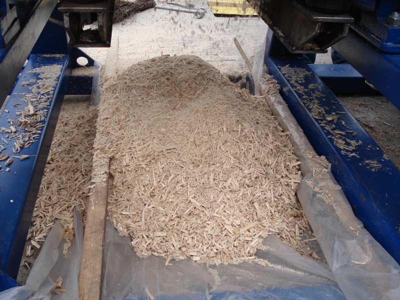

Большая проблема - это щепа. Дисковые ножевые дробилки выдают квадратную щепу, а требуется игольчатая форма. Опилки не подходят однозначно, как и стружка.

Опилки не подходят однозначно, как и стружка.ГОСТа на арболитовую щепу -НЕТ! Стружка дает прекрасный результат.

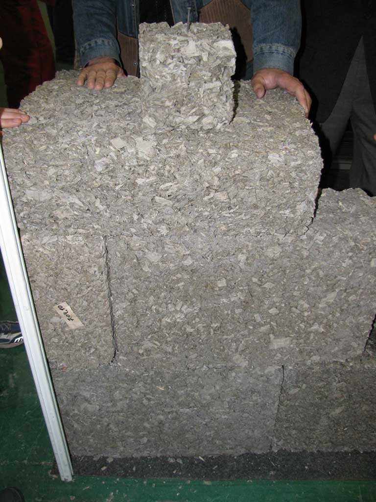

29 мая в Ордынске будет проходить ярмарка. Мы там тоже будем выставляться. Желающие посмотреть и потрогать, могут приезжать с 10 утра.
Ну а кто не сможет, но желает посмотреть - после выходных могу привезти пару блоков в город.
