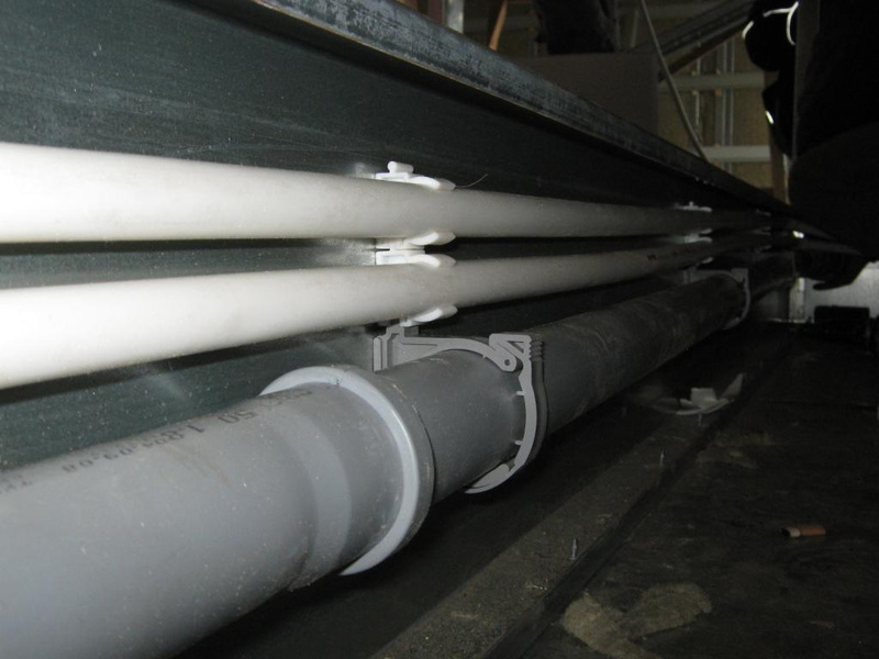

Вентиляция конечно закладывается заранее, причем распологается внутри стен и перекрытий.опыт эксплуатации именно жилых домов есть?

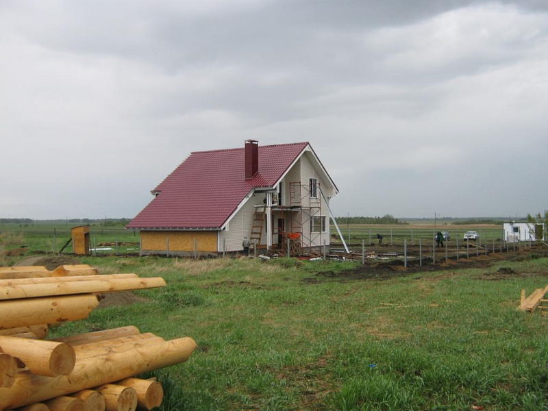

Жилых домов в Сибири пока очень мало, в Ордынке в прошлом году был смонтирован дачный дом, но в последствии проживали в нем круглогодично, результаты хорошие со слов заказчика. На счет вибрации: конструкции из ЛСТК до двух этажей по расчетам выдерживают землетрясения до 7 баллов. Вибрации от машин, самолетов и прочего ощущаются не более чем в любом другом доме, зато шумоизоляция гораздо лучше.
Жилой дом в Алексеевке.

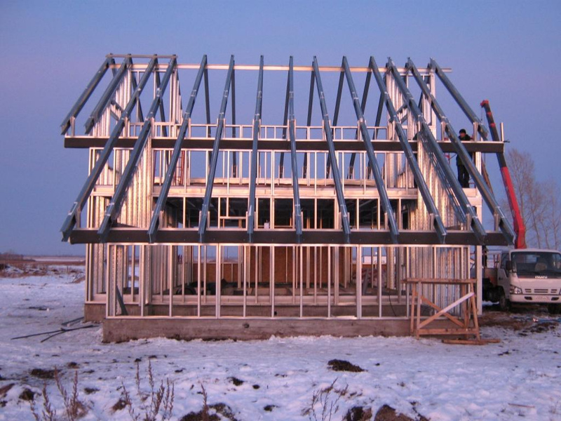

Вот послушайте из первых рук (Сергей Терехов) по ЛСТК и истории.

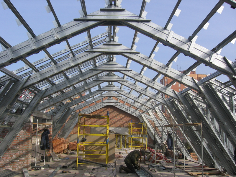

Еще немного информации по каркасам ЛСТК. Можно не только дома, коттеджи и домики возводить по этой технологии. Очень выгодно по многим вопросам делать мансарды и различные надстройки на уже существующих зданиях. Вот к примеру предлагаю посмотреть каркас мансарды по ул. Фрунзе. (фото с прошлого года)

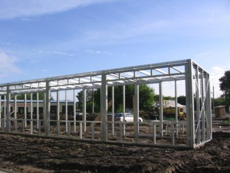

И снова о каркасах. Предлагаю всеобщему вниманию очередные недавно смонтированые каркасы торговых киосков. А рядом еще будет торговый павильон размерами 12х7 метров.
Жду вопросов и коментариев.
На чём смонтировали? Выглядит как-будто на земле просто!
Жду вопросов и коментариев.Как Вы отслеживаете качество соединения деталей?
