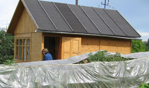

так, господа мега-гуры.
кто возьмется покрыть дачный домик? шитовой, 3*5м, одноэтажный, площадь крыши чуть менее 30 квадратов. сейчас покрыта рубероидом, хотелось бы видеть там металлочерепицу.
сколько на это мероприятие бабасов готовить?
трубы печной нет.
сантиметрах в 30 от кромки крыши торчит гусак электрический. больше ничего.
лучше фоток не нашол - такая вот есть
Гм... а на фотке как раз труба имеется...
Вы мне будете рассказывать за мой огород?
я Вас умоляю.
столб это. деревянный столб, на котором висят провода электрические. вдоль улицы натянутые.
я Вас умоляю.
Вы мне будете рассказывать за мой огород?Вон оно че... тогда сорри.
я Вас умоляю.
Трубы нет, нет проблем. Металлочерепицу уже заказали?
