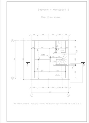

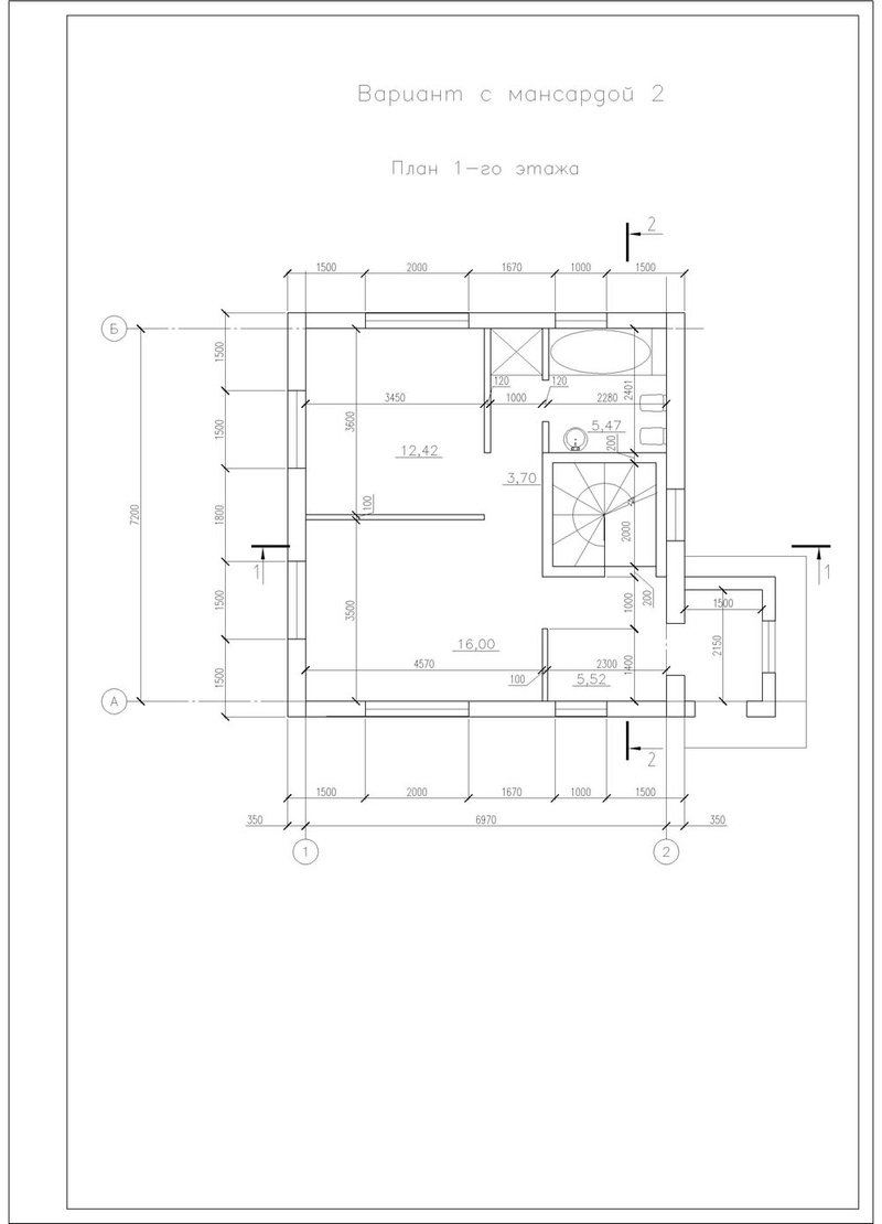

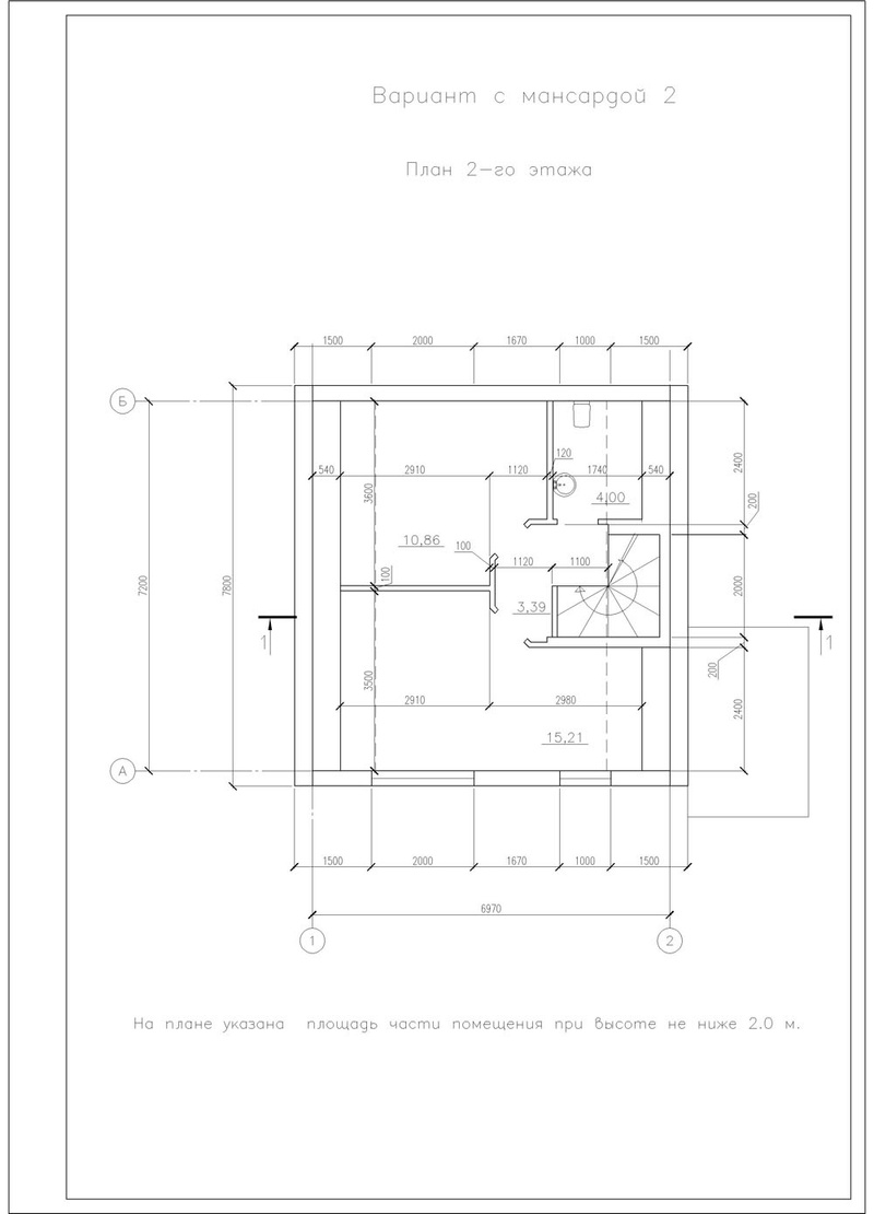

Браво, ребята. Сразу видно, что люди работали. Размерчик, что надо.Грамотно. Только мансарду я бы сделал с двухскатной крышей и против окон в крыше. Цена, цена?
Согласен,вариант мансарды, с вертикалью до подоконника и двускаткой мне больше нравится. Планировка логичная, довольно удобная, комнаты близки к квадрату. Винт не очень в эксплуатации, но это если часто летать вверх-вниз. В целом-удачно.
Насчет крыши - согласен.
А то смотрится как "дачный домик".
Планировка второго этажа вполне, первый -можно и поменять, насколько я понимаю, перегородки не несущие, можно сделать и

Есть и другие ватианты. Два этажа с двухскатной крышей и лестницей двухпролетой. Сожму и скину. Цена будет в двух вариантах. Либо с монтажем и проектом( самое важное фундамент), либо нанимаете своих монтажников и тогда только коробка. Опять же варианты утеплителя. Цены на него известны, но утеплитель только в виде плит. С определенными характеристиками по нагрузке. Этому соответствует ПСБ-С 25, ПТЭ-125 либо 150, может быть УРСА, но это уже дорого. Сами выбираете. Пока это идет как пилотные проекты и наценка на изделия будет минимальная..
Планировка второго этажа вполне, первый -можно и поменять, насколько я понимаю, перегородки не несущие, можно сделать иСтены только две несущие. На которых пустотка опирается.
ОпенСпейс.
Цена от 10 тыр кв м.бюджетный вариант с монтажем
Для среднестатистического покупателяя достойные дома. А есть ли для более искушенных? Что я имею в виду: когда внешний облик дома начинает зависеть от внутренней составляющей, т.е. планировки.
Оборудование позволяет делать многое задуманное заказчиком. Показываете проект и я могу сказать возможно ли сделать. Можно даже внешние углы скруглить. Пролет сделать 9-10 метров. Второй свет, лестницы под мрамор.

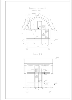

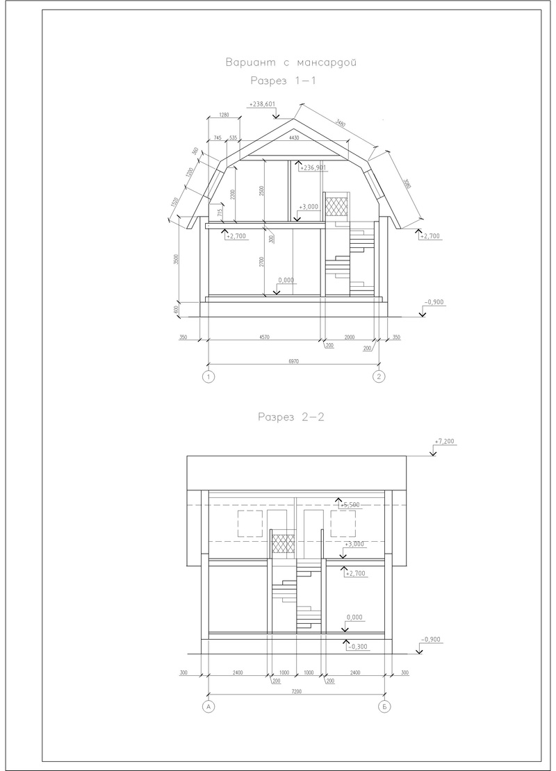

Не помню, задавлся ли вопрос про перекрытия? Мне в бюджетном не понятно как будет устроено перекрытие? Можете пояснить?
Первый этаж - пустотка, второй этаж пустотка
Не сильно ли большое расстояние? А где лестница, опирание на что?
Не сильно ли большое расстояние?Расстояние между чем и чем. Если между несущими стенами, то почему большое? В пустотке ПК с нагрузкой 800кг/кв м делается 9 метров. Если плита ПБ то и больше.
А где лестница, опирание на что?Вопрос: О каком проекте говорится? Да и в чем проблема с опиранием лестницы? Что запроектируют и рассчитают так и смонтируем.
Речь веду про проект, который Вы разместили первым. Показанно, сто лестница отгорожена стеной В=200 мм. Эта стена несущая?
Показанно, сто лестница отгорожена стеной В=200 мм. Эта стена несущая?Несущая только левая часть этого прямоугольника. Ненесущие части можно сделать и тоньше.

Такой же как и с монсардной крышей 7.2 х 7.2. Лестница винтовая
