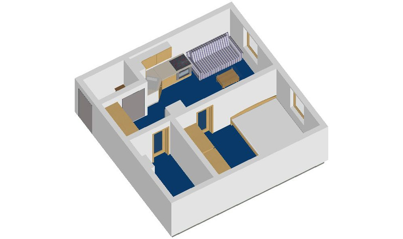

Планируеться домик 30 - 36 квадратов.
С обвязкой разобрались
С досками тоже
Пока вопросы по утеплителю. Что можно переменить. На слуху пока только эковата. Какие еще варианты?
не ясно как быть с крышей. Какой можно минимальный угол сделать и вообще какие варианты? Второй этаж не планируется.
И заодно зацените планировку (в приложении).

Для озвученной вами задачи она удобна.
Если потом НЕ делать баню, можно было бы и еще подумать, а так оптимальна.

вот еще вариант накидал.
Туалет потащил к кухне что бы уменьшить работы с трубами.
Шкаф для одежды перенес в сенки и увеличил их.
Дверь будет двойная в этом варианте.
Файлик не пристегивается.
Картинка тут
Картинка тут

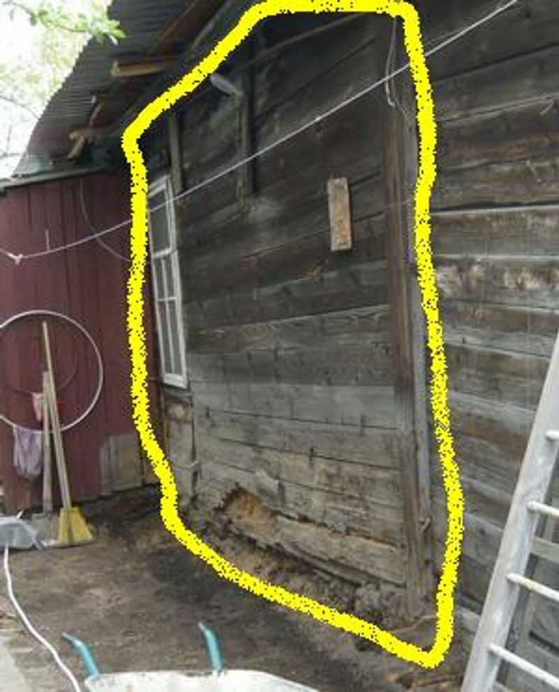

Возможно ли утеплить эковатой показанную на фото стену?

Вы сможите сами утеплить. Нужно сделать рядом со стеной что то, похожее на заваленку. 1 кг. будет стоить около 25 руб. На куб нужно будет около 90 кг. если делать руками. За такой объект не возсмемся, работы на 5 минут.
В конце концов сами сделайте своими руками.каким образом?
Когда преспичит, я Вам расскажу. У нас на сайте посмотреть можете в разделе фото объекты.

что то, похожее на заваленкуТ.е. при перестройке дома можно будет собрать и использовать вторично?
А контакт с землёй? Сырости не боится?
