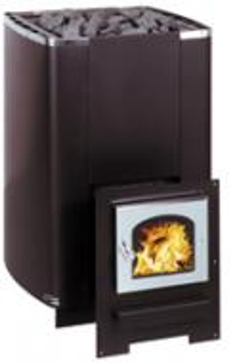

Термофоровская печь уже лет семь у меня, когда холодно в мойке или предбаннике парилку открыл минут 10 и кайф полный и там и там.

Термофоровской печи мне хватило на 4 года.
Два раза заваривали за этот срок.
Пользовались часто и много.
Не менее 2 тыс.часов.
Печи хорошие.
При "стандартном" использовании думаю что лет на 10 хватит.

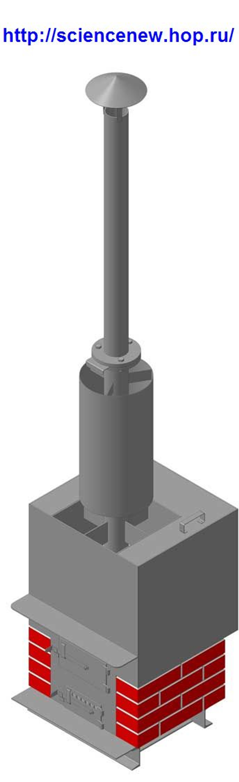

Очередная сковородка...
Автор? Какой же КПД у этого опуса? Какая температура отходящих газов на выходе из трубы? А какая температура в топливнике?

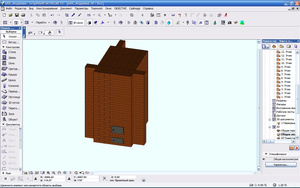

Особенно умилило: "Базовый вариант комплекта чертежей (сборочный, спецификация, деталировка) стоит 10 тыс. рублей с НДС. Оплата только по безналу. Остальные документы (монтажный чертеж, техпроцесс, формуляр, описание...) могут быть индивидуально выполнены за отдельную плату по договоренности."
А еще говорят, что я дорого беру за проектирование и сопровождение монтажа теплоемких печей...

Какой же КПД у этого опуса? Какая температура отходящих газов на выходе из трубы?:(КПД как у паровоза, чуть ниже.Температура отходящих газов низкая, не обжигает. Чтобы кпд кирпичных и др. печей был высокий, нужно топить "по-черному". Что и делали раньше. Люди раньше не знали, что такое кпд, но не глупее нас были. Вряд ли сейчас захотите жить в курной избе, по-русски. Ходить в баню, которая топится "по-черному". Хотя лично я, когда бываю в деревне, хожу. Осталась эта баня, и будет еще, пока не помру. Хотя все уже топят газом, а я дровами. А вот в другой бане печь как на сайте.
Дело не в кпд, дело вкуса. Вообще, импортные железки блестят хорошо. Их единственное преимущество. Дальше коммерция. Спрашивать нужно не у тех кто продает, а тех, кто купил и пользуется!
Моя цена на чертежи для тех, кто будет производить. Неограниченно, включать в свои разработки, продавать, дарить... Кто понимает в этом, доволен!

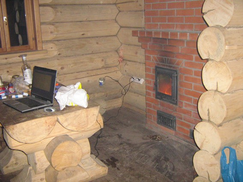

Вот у моего деда была банная кирпичная печь с прямым нагревом камней и почему-то - "по белому"... Вот и мечтал всю жизнь в такую... Домечтался - сам делаю
И еще пример из опыта. Моя супруга никогда не любила баню - мол жарко, голова и т.п. Ну - опыт такой... А как-то довелось нам вместе сдавать банную печь, после сушки, на одной отдаленной "фазенде". Впечатлений там было много, описывать долго, но в результате - опыт по-боку, попробуй не возьми на сдачу очередной банной печи...
