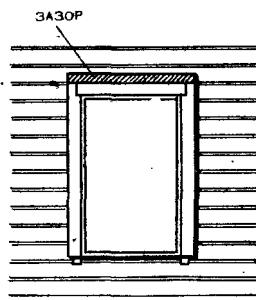

Посетила идея поставить пластиковые окна в дом из бруса на даче, подскажите, как правильно это сделать самому? И можно ли сделать без внутренних откосов и наружных подоконников, чтобы удешевить стоимость окна? И какие зазоры оставлять между брусом и рамой окна?
ага , а потом у всех спрашивать как с наименьшими затратами исправить наибольшую экономию....
ага , а потом у всех спрашивать как с наименьшими затратами исправить наибольшую экономию....А по существу есть что сказать?
Посетила идея поставить пластиковые окна в дом из бруса на даче, подскажите, как правильно это сделать самому? И можно ли сделать без внутренних откосов и наружных подоконников, чтобы удешевить стоимость окна? И какие зазоры оставлять между брусом и рамой окна?Меня эта идея посетила более 2лет назад. Я поступил таким образом. Оконную коробку оставил, все остальное выкинул. Заказал стеклопакет, закрепил его при помощи брусков, сделал облицовку деревом. Три стеклопакета мне обошлись чуть больше 3.000 руб. Окна 1.25м на 1м
Не скажу, что получилось супер, для дачи нормально.
Оконную коробку оставил, все остальное выкинул.Все дело в том что там пока еще нет никаких старых коробок
Я бы в этом году окна не вставлял. Хотя приемы есть.
fensterbau
Едкий Калий
Посетила идея поставить пластиковые окна в дом из бруса на даче, подскажите, как правильно это сделать самому? И можно ли сделать без внутренних откосов и наружных подоконников, чтобы удешевить стоимость окна? И какие зазоры оставлять между брусом и рамой окна?Можно. Называется ОБСАДА.
картинка: http://www.forum-okna.ru/uploads/post-1655-1174205241.gif

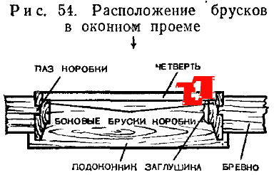

Сверху оставляешь зазор на усадку бруса 100-150 мм. Картинка: http://www.forum-okna.ru/uploads/post-1655-1174195061_thumb.jpg
Окно крепишь в обсаду снаружи на шурупы. то есть обсада будет с обратной четвертью. Изнутри обсаду можно вывести к стене - будет сразу и откос и подоконник. из дерева.
Снаружи закрываешь наличником.
Обсаду в проеме утепляешь ПЕНЬКОЙ - поскольку обсада в проеме ПОДВИЖНА и пена не годится. Поэтому обсаду крепят на шип а не крепежем.
Этому способу уже 300 лет и только он дает гарантию.
Способ крепления окна на пластины - не дает гарантии, хотя и дешевле и проще. Но тогда если что - не надо жаловаться.
