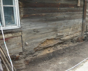

Будет намного лучше, просто качество - это категория бесконечная, поэтому мы ушли от засыпных курушек. Мало того если рассмотреть историю строительства то выявляются очень интересные вещи - часто говорят что вот де раньше все было экологично потому что из природного продукта и пр. представляете современный дом из кирпича в котором полы покрашены ртутной краской ( начиная с 18века по конец 19) стены побелены свинцовыми белилами во экология
, а лет через надцать про нас также будут говорить - вот несчастные жили в домах из бруса склееного фенол-формальдегидными клеями ( других просто нет!) стены утепляли цианосодержащими утеплителями которые к тому же выделяют мелкодисперсионную пыль, которая в последующем вызывает болячки по типу силикоза,кремнекоза и асбестоза

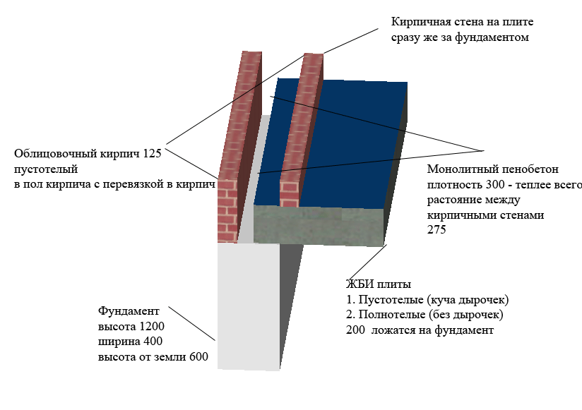

flexibility
JAVA
у меня вот такой вариант еще был...можно и так, делали, тока про стяжку между кирпичами не забудьте
что скажите можно так делать ?
flexibility
а как на ваш взгляд лучше...
залить монилитный пенобетон между кирпичами
или из сибита сделать все (включая плиты перекрытия сбитные)
этаж один, ширина фундамента 400
denz
у меня вот такой вариант еще был...Не уверен насчет паропронизаемости (должна по слоям идти по увеличению), поэтому точно сказать не могу. А в общем нормально, я тоже такой вариант рассматривал
