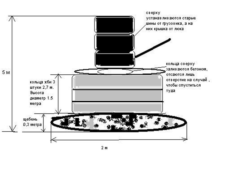

[IMG]http://s57.radikal.ru/i158/0907/4b/8c311954b989.jpg[/IMG]
Сделал проект сливной ямы, проводить думаю в эту субботу. Оцените, что нужно изменить?
Есть пара вопросов
1) щебень(какая градация нужна? где покупать недорого, какой объём нужен???)
2) Как избавиться от возможных неприятных запахов из канализации поступающих в дом через раковину? Система вентиляции для ямы? Но опять же чтобы зимой яма не замёрзла
Есть пара вопросов
1) не знаю
2)"водяной затвор", т.е. сливная труба от раковины должна быть с сифоном. для вентиляции ямы можно опустить внутрь две трубы на разный уровень (одна ниже другой) только зачем?чтобы яма не замерзла не надо зимой с нее снег сбрасывать, главное чтобы не замерзла труба из дома в яму.

1. Грунт какой?
2. УГВ как далеко?
3. Какова предполагаемая интенсивность использования? Вода на участке есть? Сколько человек? Проживание постоянное, сезонное? Какие сантех. приборы?
4.Откачивать, исходя из глубины, не предполагаете?
5.Ближайший колодец/скважина на каком расстоянии? Глубина?
6.Постройки как далеко от предполагаемой точки дислокации ямы?
В щебне смысла нет, ибо один леший закольматит его лет через пять. Запах - водяные затворы (сифоны, трапы) + вентиляционный стояк фановой трубы на крышу.
1) Как говорят соседи за 5 метров до песка недобраться-глина
2) Грунтовые воды глубоко(точно неизвестно)
3) Жилой частный дом, живём в 3. Активно используется стиральная машина, планируется душевая кабинка.
4)откачивать будем по мере заполнения
5)колодец далеко, вода проведена металлопластиком
6) Максимальное расстояние от ямы до дома 2,5 метра(дальше дорога и высоковольтные провода)
Заранее списибо за ответы!!!

При активном использовании заилится через год-два.
Откачивать будете раза два в месяц (есть пример, знакомый матерясь сейчас переделывает нечто подобное, два года всего прошло, зимой раз в неделю откачивал).
Сделайте нормальный септик (на сайт к Ратникову сходите, там довольно подробно все описано).
Чуть дороже, но откачивать придется не чаще раза в год.
Да и с экологией все будет ровно.
PS А такая яма - чистая уголовщина. Хоть и не гоняют за это пока.
PPS Щебень засыпается в дренажный колодец (чтоб поменять если что). В то что откачивается щебня сыпануть - убьете машину ассенизатору (когда это ему в насос залетит).

Можно и мешок каустической соды кинуть - тоже уйдет вода.
Только если у кого-нибудь колодец или скважина рядом - может кончится это очень плохо.
Соседей травить - нехорошо.
А в случае с автором проекта - ему нужно рядом с нарисованым сооружением сделать дренажный колодец (хоть из тех же старых покрышек) метра три глубиной, переливную трубу и дно в первой яме закрыть (или бетоном или вместе с кольцами дно купить). Можно еще мешок кальматрона взять и замазать ее изнутри (но можно и не делать этого, если подвала нет - сама за год закальматируется).

Поддерживаю предыдущих ораторов, если и делать что-то, то делать по-уму. Правильнее - честный септик с последующей фильтрацией в почву (колодец, поле, кассета). Почитайте на досуге ст. 250 УК, будет полезно оценить риски и последствия (от сумы и тюрмы, как известно, зарекаться не стоит). Да и без УК стоит хорошо взвесить, хотите ли вы жить на г-не с перспективой схватить ненароком кишечную инфекцию.
Глубина септика - не более 3 м, иначе откачка илососом будет вылетать в копеечку, основная масса машин именно на это расчитаны, более мощные, естесственно, дороже. При планировке стоит не забыть про возможность подъезда машины, длина шланга вряд ли больше 6 м.
Ну а вообще, действительно стоит начать не с проекта, а с теории вопроса. Тут, например: Септики для "чайников"
