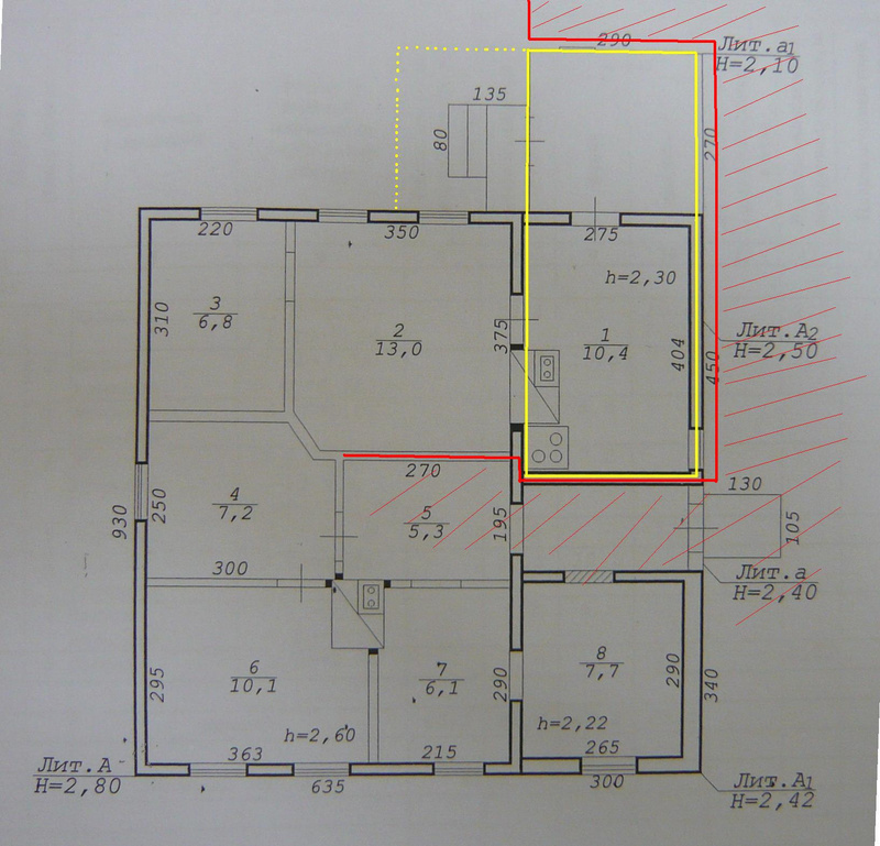

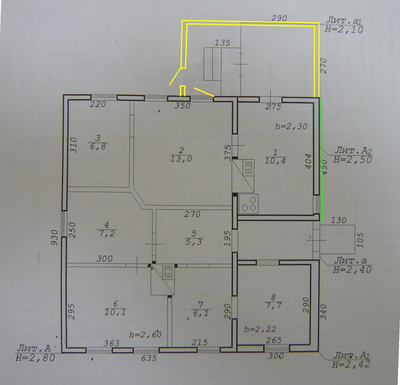

Как бы в продолжение ТЕМЫ решил не торопиться с ремонтом имеющегося безобразия, а всё-таки попытаться сломать и построить заново.
Естественно, всё решит цена вопроса, поэтому и хочу попытаться узнать во что это удовольствие может вылиться в денежном эквиваленте. Сам делать не буду-доверюсь специалистам.
Перечислю свои хотелки:

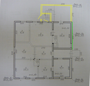

- на картинке жёлтым цветом показана площадь реконструкции, красным цветом линия, которая должна остаться незыблемой и не должна во время разбора подвергаться никаким деформациям - это чужое. Жёлтый пунктир - это возможная зона расширения пристройки;
- требуется фундамент и новые стены, в идеале хотелось бы в 1,5-2 этажа скворечник сделать, но это если бюджет выдержит. Если не выдержит, то надо будет сделать так, чтобы возможность надстройки имела место быть;
- к стенам естественно надо пол и перекрытие, окна и двери;
- всё под чистовую (или близкую к ней) отделку;
- по срокам - хотелось бы уложиться до холодов и уйти в зиму в новом помещении;
- если в этом году не впишусь в смету, то в следующем году с наступлением тепла можно будет вернуться к поднятой теме.
От заинтересованных лиц в личке жду предложений. Варианты реконструкции можно обсудить здесь.

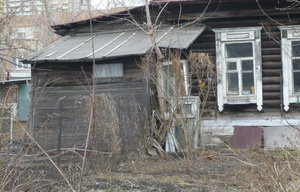

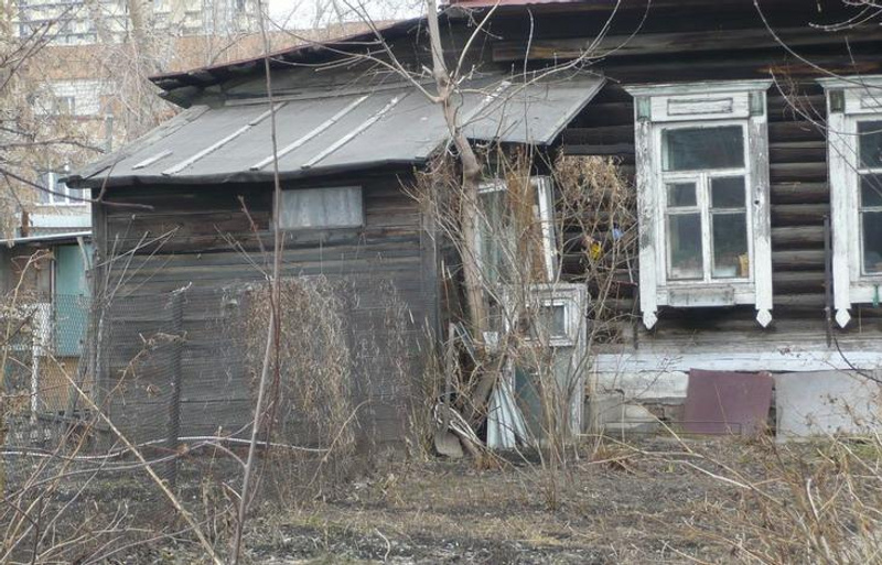

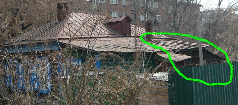

Добавлю фото - вид с улицы.

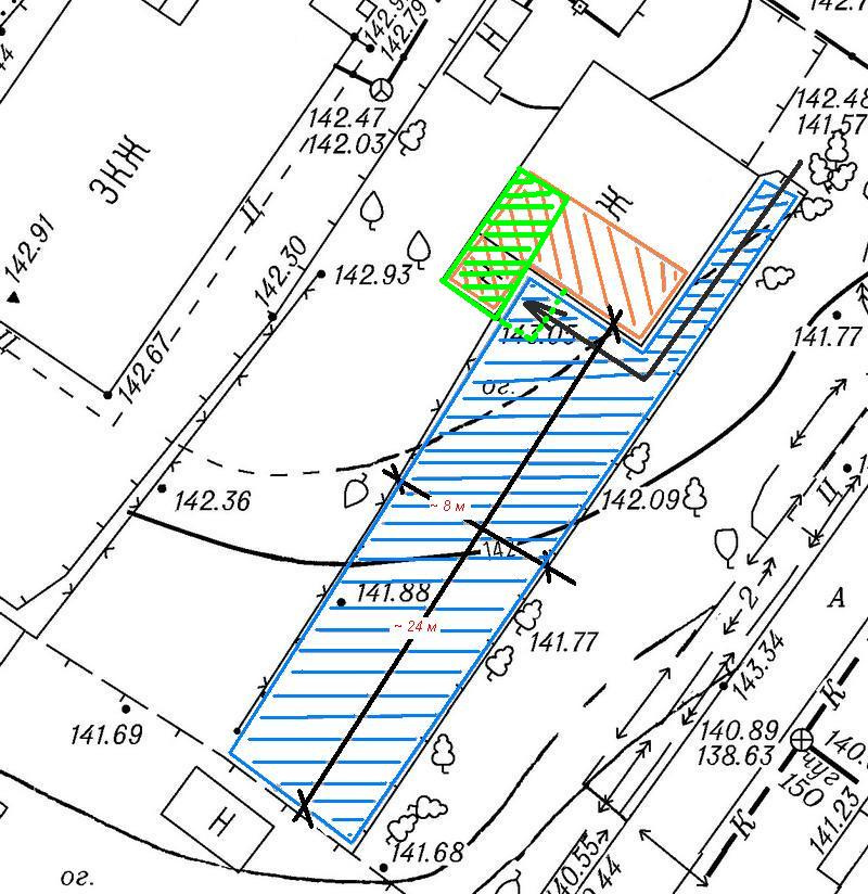

новосиBEERец
Чтобы повысить этажность придется затрагивать территорию соседей.Нет, не придётся. Над моей пристройкой не их территория.
Чтобы не затрагивать - только снести эту пристройку со своей стороны и сделать новую такой же высотыЭто и планирую сделать. Со вторым этажом скорее всего придётся повременить и под него скорее всего надо будеть с администрацией вопрос решить.
Ширину пристройки увеличить можно.Нет. Ни длину ни ширину. Только в сторону вдоль дома.
На картинке красным заштрихована чужая территория.

КОЛО
Придется.
Если свою пристройку сделать выше чем у них, то получится перепад высот, что приведет к увеличению нагрузки от снега в этом месте.
Соответственно крышу им придется усиливать
Расширяйте ту часть, которую можете.
С точки зрения работы конструкций и производства работ - лучший вариант.
. Расширяйте ту часть, которую можете.
новосиBEERец
получится перепад высот, что приведет к увеличению нагрузки от снега в этом местеЭто ценное замечание! Зная ненависть соседа к снегу на крыше (у него подветренная сторона) мне это весьма дорого обойдётся.
Спасибо за подсказку, буду думать.

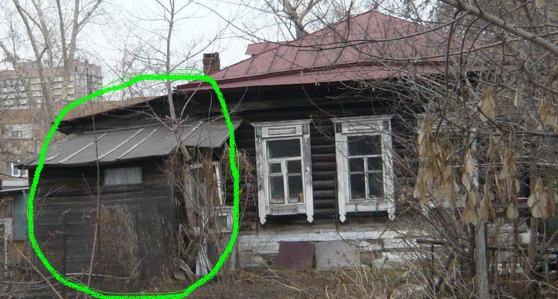

Посетила меня очередная идея - перестроить меньшую часть развалюхи с небольшим расширением. На картинке жёлтым цветом обозначена ориентировочная зона реконструкции. Где показано зелёным-утеплю и засайдингую.
Вероятно придётся делать из бруса, т.к. других предложений нет.
Не подскажет кто-нибудь навскидку сколько это может стоить без отделки? Хотя бы порядок цен.
Ещё хочу перенести входную дверь на место одного из окон - чем это может быть чревато?

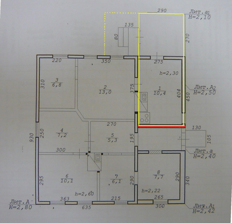

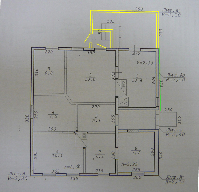

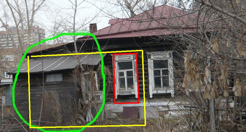

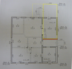

Хочу перенести входную дверь в дом на место окна (на фото обозначено красным) - как это правильно сделать? Выломать окно и пропилить нижние брёвна или необходимо сначала какие-нибудь крепёжные мероприятия выполнить?
Жёлтым показана граница предполагаемой пристройки.

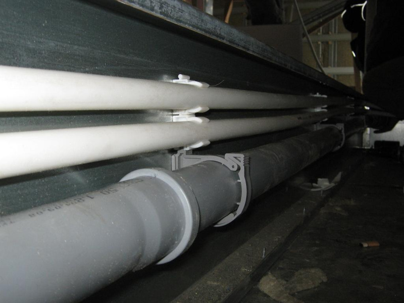

До кучи добавлю вопросов:
- сделать лаз в подпол - насколько проблематично?
- выводы труб (вода, слив) в перспективе - проблематично или как 2 пальца обасфальт?
- по фундамену - желательно бетон или возможно для ускорения процесса винтовой?
На первые вопросы ответил в личку.
Для ускорения конечно быстрее винтовой фундамент, но боюсь в Вашем случае может получиться немного дороже ленты, нужно будет посчитать. Кстати со бригадиром уже предварительно поговорил, как нужно будет, он приедет, нужно все смотреть по месту.
Что касается вывода различных труб и их разводки, без проблем, можно как открытым способ можно и внутри перекрытий пустить. выглядит примерно так. (см. фото)

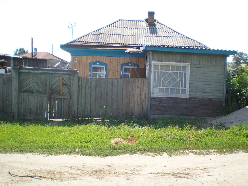

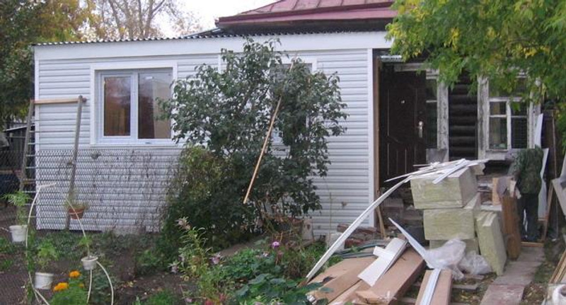

Ну вот и закончилась эпопея с моей пристройкой. На всё-про-всё ушла неделя рабочего времени.
Спасибо винтовым фундаментам KRINNER и технологии ЛСТК!
На фото - как было.
На фото - как было.
новосиBEERец
Отдельное спасибо:
- Вадиму - подробно на Сиб. Ярмарке рассказал о ВФ;
- Алексею - приятно было вести переговоры по телефону и в офисе;
- Юрию - за монтаж фундамента на месте;
- Сергею - за организацию работ по производству и монтажу каркаса и всей пристройки;
- ну и бригаде монтажников - Андрею, Александру и Руслану.
Всем -
На фото - как стало.
Всем -

Следующим этапом надо перенести входную дверь в дом на место окна. Для этого нужен специалист по срубам для изготовления окосячки. Если есть таковые - я готов начать вести диалог. Можно в личку.
Либо чуть позже заведу отдельный топик на эту тему.

1.Низкие потолки и сам дом.Можно сделать пристройку выше,если подвести стропила под первый ряд шифера.Но крыша четырёхскаткая и как это сделать не представляю.
2.Как устроен винтовой фундамент и пол.
