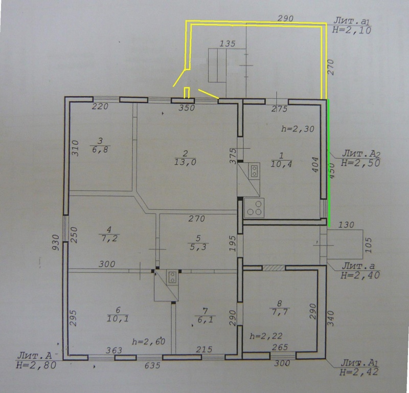

800 руб/кубА сколько примерно будет стоить фундамент под пристройку к деревянной избушке (на картинке показана жёлтым цветом). Пристройка предполагается не тяжёлой (кирпич), что-нибудь типа каркас-брус-сибит-пенобетон и т.п. Не исключено, что будет "скворечник" этажа в полтора-два.
в это входит: копка траншеи и её отсыпка, установка опалубки, приготовление бетона (цемент, щебень, песок), армирование и заливка
Подробнее можно посмотреть ТУТ
это по вашим ценам сколько получится за ленточный фундамент 9*10 для дома из пенобетона+кирпич?
