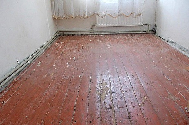

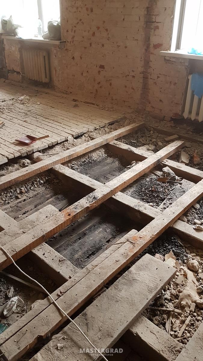

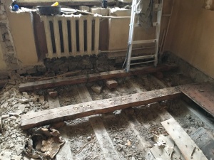

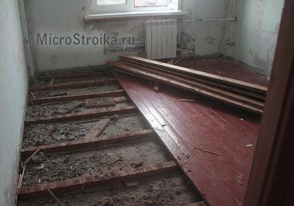

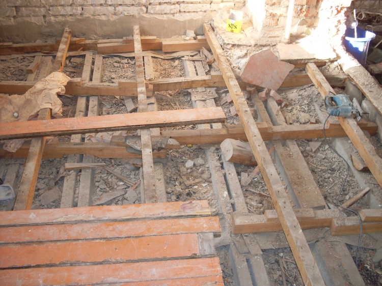

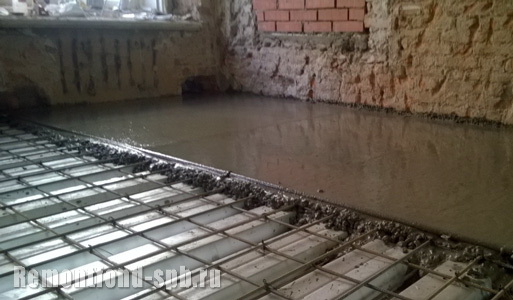

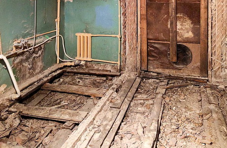

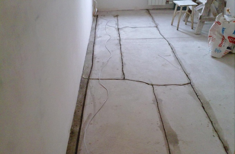

Добавлю в ваше словоблудие и субъективные оценочные суждения о "нормальности" несколько иллюстраций. Вот так в реальности выглядят после вскрытия полы в тех самых качественных сталинских домах. Когда ты видишь в какое г...но превращается это все через 30 лет (в нашем случае мы нашли газету 87 год по полом, а значит полы уже ремонтировались через 30 лет после постройки и сделали опять на 30 лет) желания сделать так же и в возрасте 70 лет вернутся к вопросу вскрытия и замены полов или наслаждаться видом/качеством этого не возникает.
На фото 5 заливка бетоном по профлистам как раз в сталинском доме - одна из десятков картинок в гугле. То есть это совершенно стандартное занятие - заливать бетоном полы в сталинских домах при качественном капитальном ремонте квартиры.

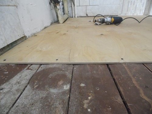

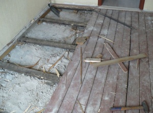

Нормальное - это НОРМАЛЬНОЕ, т.е. нормально выполняет свою функцию. В данном случае пол не скрипит и не проваливается.Это оно? Так выглядит пол, нормально выполняющий свою функцию? Не скрипит же и не проваливается!
Не понятно за каким начали на картинке 2 и 3 срывать доски, правда же!?
На картинках 4 и 5 - это же лучше вариант пола чем залить бетоном да? Так же дешевле и комфортнее, правда?

Остыньте. У меня квартира на Шевченковском массиве (брали кооператив 30 лет назад). И у меня там есть знакомые на певом этаже. У них по деревянным лагам лежит ДСП все эти 30 лет. То , что у вас на картинке - это наверное, лет 50 (если не больше). На даче тоже (ей тоже лет тоже 30 -40 , не меньше)., деревянный пол по деревянным лагам. Тоже такого безобразия нет. Вижу, потому что там погреб есть.Я не собираюсь жить 100 лет.

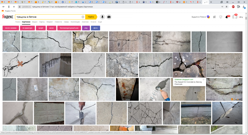

Это оно? Так выглядит пол, нормально выполняющий свою функцию? Не скрипит же и не проваливается!Это ОНО. А нормальный пол - это он и выглядит иначе. Сделать через жопу или испортить можно все. Просто на всякий случай нарисую тоже из инета первую попавшуюся пола из бетона как иллюстрацию, что в инете можно найти все.
pavlik_NSK
Такой большой, а цементно песчаную стяжку от бетона отличать на фото не научился...
Да еще и разделанную перед ремонтом трещин. А слева так вообще штроба под укладку провода...

Как говорится в известном анекдоте: "я в сортах говна не разбираюсь". Что гугел дает, то и постю. Вот на этих картинках где-нибудь поди да найдется бетон?

да, найдется тут бетон. только это всё стены/фундаменты на картинках, а не полы
Вы не только в сортах не разбираетесь

При открытии минимум пяти из этих фото открывается ссылка "трещины в бетонном полу". Так что ты сам разберись сначала, потом обоссысь со смеху.
