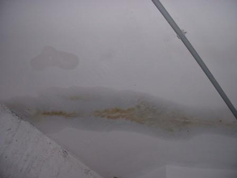

у меня к вам есть вопрос.

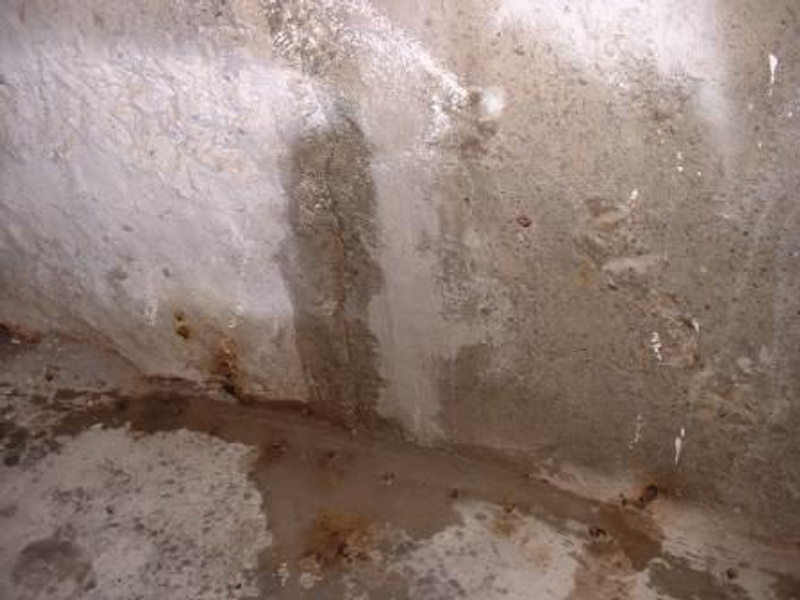

у отца в гараже проблема: бежит вода по швам (стыки плит перекрытия со стенами), можно ли это исправить с помощью кальматрона или чего то подобного и если можно, то ориентировочно сколько будет стоить (гараж 5х6, стены кирпич)
Гараж я так понимаю подземный?

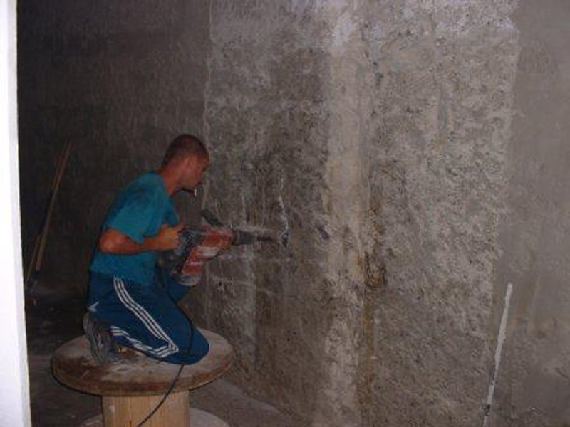

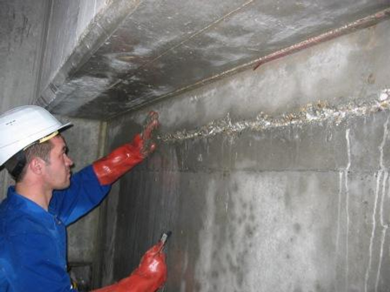

Схема работ такая:
Вскрыть перфоратором стык стена/перекрытие. Причем вскрыть так, чтобы захватить и кирпич на пару сантиметров. Глубина не менее 5 сантиметров. Это по тем места где течет с запасом по 1 метру в ту и другую сторону. Далее хорошенько убрать мусор, пыль, если есть, то органику. Смочить до полного влагонасыщения и зачеканить составом Кальматрон-Эконом заподлицо. Несколько дней не менее 2-х раз смачивать эти места.
Потом смотреть. Вода - вещь серьезная. Плиты ведь пустотки! В этих местах не потечет, но может найти выход между плитами по швам.
Работа аналогичная. Расчищаем швы. Убираем опалубочную смазку между плитами (до куда дотянемся) металлическими щетками и химией. Хотя иногда плиты бывают чистыми. Стараемся перфоратором создать "зазубрину" или сколы на стыках плит и далее зачеканиваем Кальматрон-Экономом.
Денег по материалу будет стоить на 1 м.п. при ширине шва и глубине в 1 см - 16 рублей. Т.е. расход 0,8 кг.
швы могут быть разными по ширине и глубине - поэтому считать лучше по факту. Чтоб лишнего материала не осталось.

гараж на 1 этаже, на втором этаже проезд для гаражей второго уровня
Понятно.
Тогда в идеале нужно попробовать вскрыть этот стык над гаражем сверху со второго уровня и зачеканить Экономом.
Это при условии, что стена опирания несущая. Снизу у себя сделать, как я уже писал. Продольные межплитные швы пока не трогать. И смотреть.
Понятно.это уже проходили, страшно вспоминать
не помогло
строят как попало, плиты пустотки, хрен его знает где вода затекает
Для более детальной проработки вопроса нужны разрезы по гаражному сооружению, включая соседние гаражи, план и детальное описание.
Проблему наверняка решить можно, но смотря какими усилиями.
посидим с отцом подумаем, что лучше: кальматрон или сделать подшивной потолок со сливом на улицу.

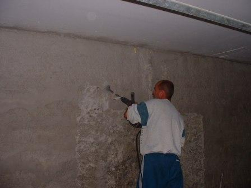

При устройстве пола применена мембранная гидроизоляция. Стены подвала отлиты из бетона с водооталкивающей добавкой. А вот примыкание пола и стен проблемное место. Думаю зачеканить этот шов "Кальматроном". Поможет?

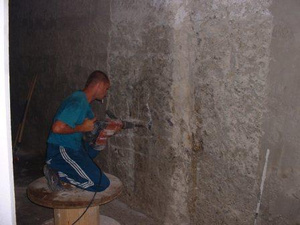

Это верное решение. Сначала угол примыкания стена/пол расшить перфоратором под углом 45 градусов по всему периметру. Глубина не менее 4 см ширина не менее 2-3 см. Все промыть и зачеканить Кальматрон-Экономом.
Еще прошу обратить внимание на "холодные швы" бетонирования. Они образуются при разновременной разнице укладки бетона в опалубку. Т.е. сегодня бетон приняли, потом завтра или послезавтра туда же. При обводнениях вода частенько проникает по ним.
В таком случае их тоже расшивают и чеканят.

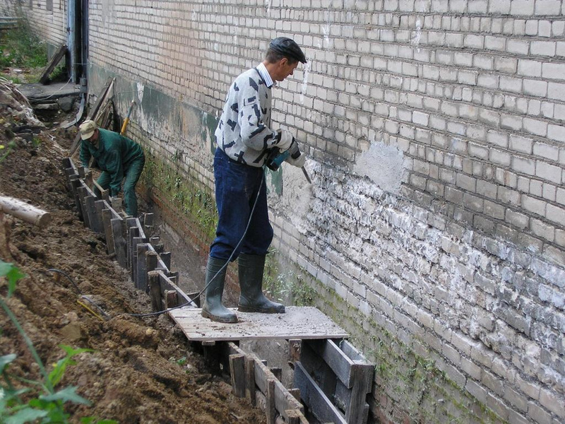

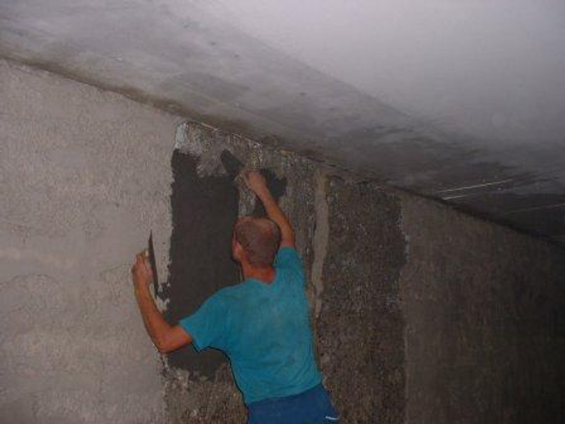

Для Харриера.

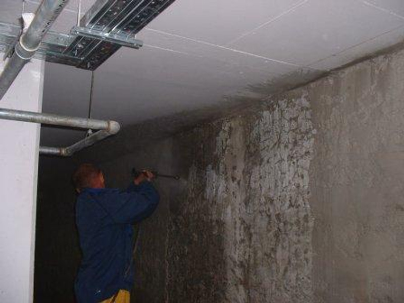

Если есть штукатурка на этих кирпичных вкладышах - то ее необходимо убрать перфоратором. Швы между блоками расшить. Очистить и смочить поверхности. Зачеканить межблочные швы, а кирпич заштукатурить Кальматрон-Экономом. Как операция минимум этого будет достаточно. Если подвал дома подтопляем, то конечно придется дополнительно проходить уже Кальматроном по стенам подвала. Если не подтопляем, а воды в основном ливневые, то зачастую этого будет достаточно.

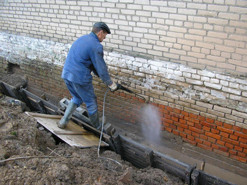

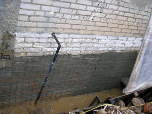

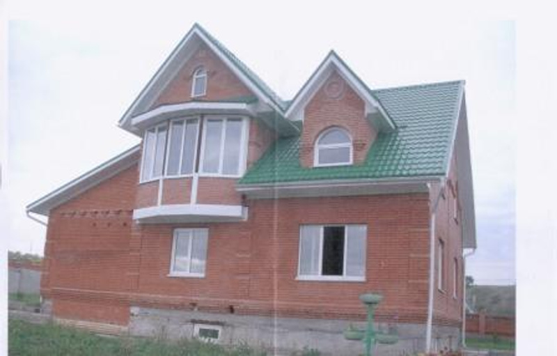

Ниже приведу несколько фотографий работ по кирпичу.
(гидроизоляция цоколя с наружной стороны здания). Принцип общий. При толщине слоя из Кальматрон-Эконома менее 2 см. можно обойтись без сетки. Смотря какая площадь работ. От 2 до 3 см. можно использовать пластиковую сетку. Свыше 3 см - металлическую.
