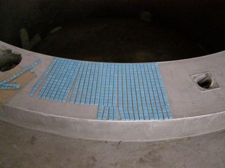

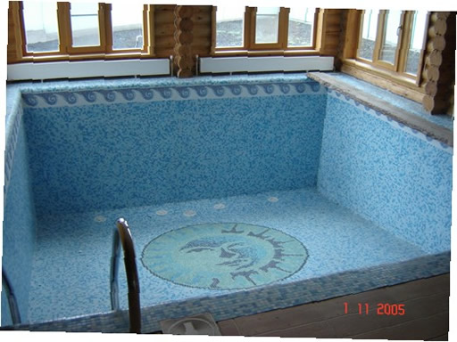

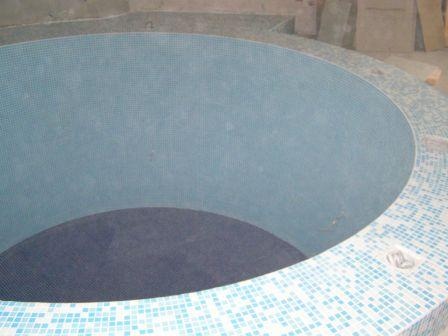

Ниже приведу фото "нормального" маленького бассейна в частном доме.
А то некоторые "комики" делают бассейны из бута. Причем бассейны не маленькие. С глубиной до 3-х метров. Ничего не армируют, а думают, что жесткость стенкам придаст их толщина. Естественно, что все это дело бежит и очень активно!!! Сделать потом ничего нельзя, если только в этой "чаше" не сделать еще одну или из бетона или из пластика.

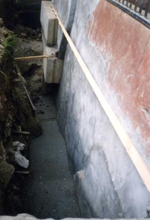

Сделали недавно:
1. отмостка дома восстановлена (фактически заново) бетоном с добавлением добавки Кальматрон-Д (водонепроницаемой).
2. цоколь загидроизолирован Кальматроном
Основная проблема была - ливневые воды.
Фото прилагаю.
Фото прилагаю.

Вчерашние фото, которые не прикрепились.
Гидроизоляция цоколя
