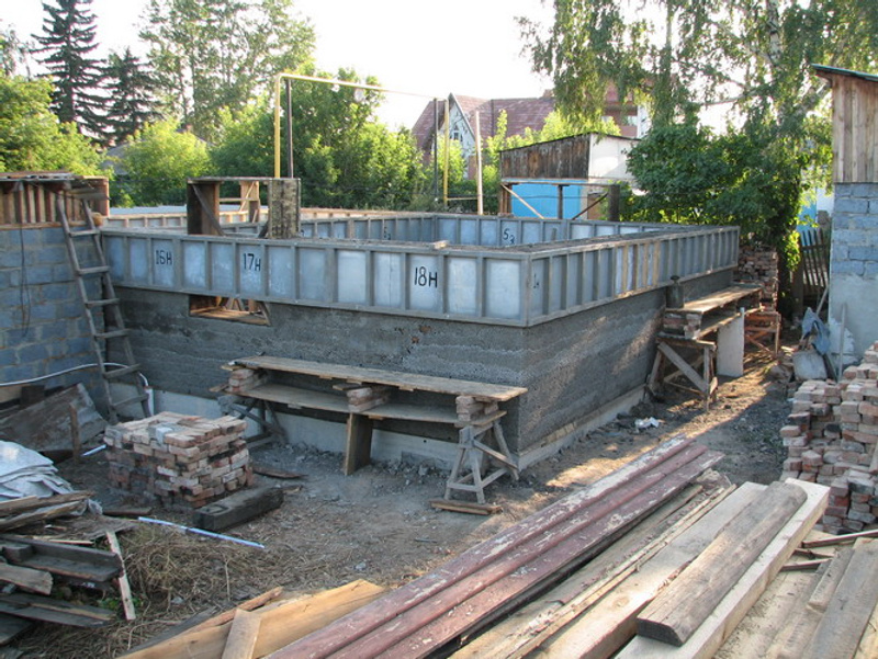

Если под ленточный фундамент, то обрезная доска 25 мм толщиной, 150 мм шириной. Сколачивается в щиты нужного размера и ширины, поперечный брусок через 60 см.
дык занята она, строюсь я, каркас опалубки сделан из 50-ти и обит железом и покрашен, сделана чётко в размер моего 5-ти стенка, щиты по высоте 60см. по длине всякие разные, от 0.5м до2.8м, для удобства работы с ними.
что в опалубку льете?стены ровные получаються?

конструкция опалубки , идея Прораба, числа с буквами , это нумерация наружних и внутренних щитов "Н" наружние "В" внутренние, нумерация сделана на всякий случай, что не перепутать щиты местами,
заливаем лёгким бетоном, стены практически идеальные.

Съемная опалубка штука хорошая, особенно если лить не один фундамент. Если покупаешь лес на опалубку, то потом получается что это уже не лес а ДРОВА, а деньги в итоге жалко. Даже если льешь один фундамент, то потом можно легко взять и продать щиты, либо сдавать в аренду. Тем самым ни чего не теряшь, и даже навариться можно.
Ну не знаю. Я Щиты собирал из 25-ки. Залили фундамент. Аккуратно все сняли и разобрали. Теперь эти доски легко можно пустить на обрешетку. Они целые и чистые. Ну продырявленные маленько но ничего страшного.
когда отвали цоколь, опалубку собирали из 25-ки, щиты обшивали рубероидом, сейчас эти щиты используем в качестве трапиков на леса.
а чем у Вас крепится опалубка? По ширине?
Каждый раз перезаколачиваете?
За счет чего она вниз не валится?
Упоры + стяжка по верху из дощечек + землей подсыпать. И никуда она не денется.
это где это на высоте 3 метра я землёй подсыплю?
опалубка висит на шпильках

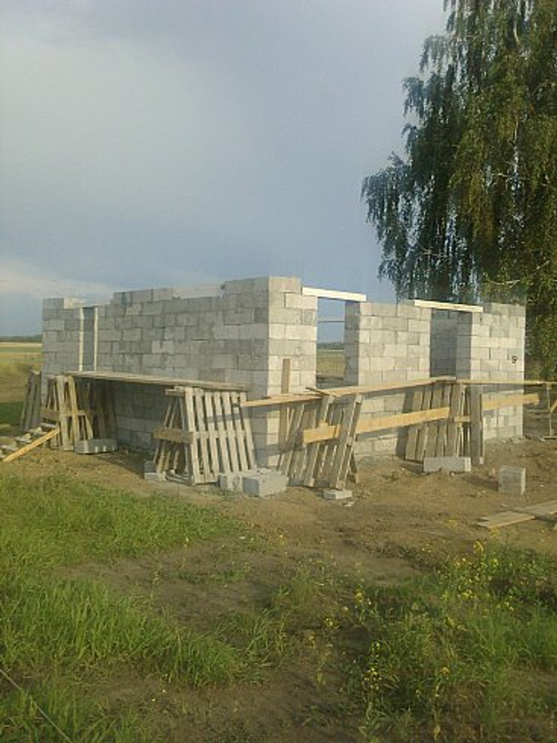

Ну как показала практика последний ряд он блин всегда не простой. У меня надо последние 3 ряда поднять и вот чешем репу как бы туда эти блоки то закидать. Лесов нормальных нет приходиться мастерить из того что есть.
ай-яй-яй
технику безопастности нарушаете, ноги не боитесь переломать, у меня бы прораб за такое дело всех без басплатного обеда оставил, у вас же поддоны есть, сколотите два поддона досками крест на крест и так же досками по диагонали свяжите, мне проще, леса есть, вечером сделаю фотки , выложу.
технику безопастности нарушаете, ноги не боитесь переломать, у меня бы прораб за такое дело всех без басплатного обеда оставил, у вас же поддоны есть, сколотите два поддона досками крест на крест и так же досками по диагонали свяжите, мне проще, леса есть, вечером сделаю фотки , выложу.Ну вот так сейчас и будем делать что бы наверх подняться. Вот только как блоки туда поднимать.
А чем кстати такая конструкция то не нравиться. Все стоит прочно и не качается.
показалась больно хлипкой,
дык сначало блоки на леса, потом на стену, иначе никак...
