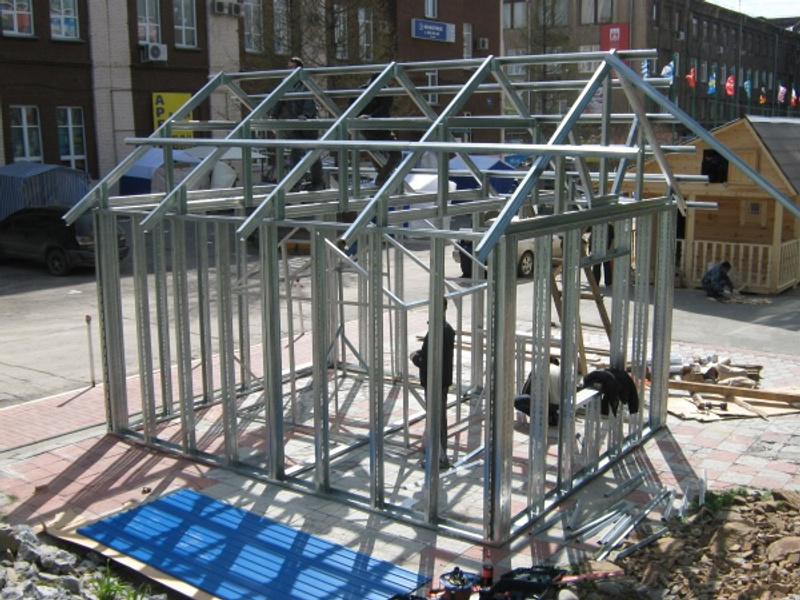

Здрасти всемСоветую каркас ЛСТК, быстро, дешево, сердито и к томуже не горит. (см. Фото).

Мостиков холода не будет, в качестве утеплителя рекомендую мин. плиту. ППС мышки сожрут.
