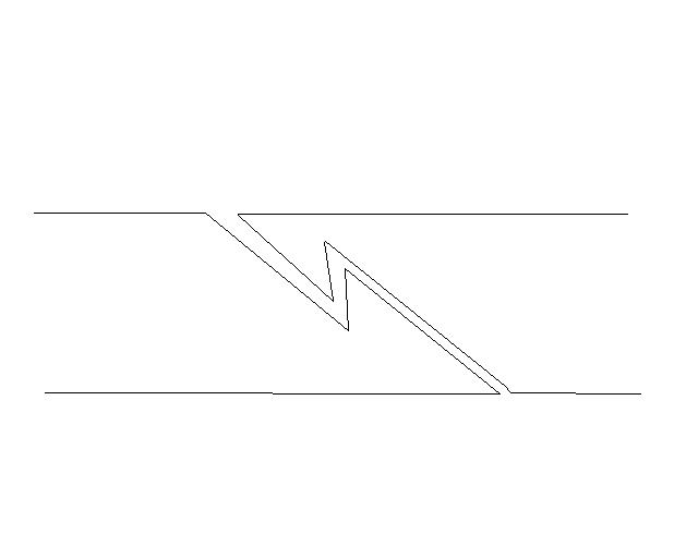

у нас дача, брус, два этажа, строил еще отец.
собирались делать веранду, но были какие то заморочки, вообщем, не стали заливать фундамент под веранду, а лить его отдельно бессмысленно - грунтовые воды близко, полно случаев, когда соседи делали фундаменты под печку несоединенные с основным или соединенные чисто символически и на следующий год они "уплывали".
в итоге, благо нижние венцы были выведены с запасом, было сделано такое соединение (см вложение) с брусом положенным в основание каркаса/рамы веранды, а с другой стороны под углы веранды и посередине внешней стенки веранды была подведена конструкция из уложенных друг на друга 3 газоновских покрышек (в них были вставлены распорки, покрышки набиты песоком и пролиты водою для более плотного набивания).
снаружи низ вернады был обшит, поэтому конструктив не виден со стороны.
дача стоит уже более 20 лет, фундамент самого дома немного "уплыл" в сторону и накренился (для непосвященного незаметно), но веранда благодаря этой конструкции не "оторвалась", щелей нет, разве что окно с торца стало туго закрываться/открываться.
габариты веранды где то 5х2,5м.

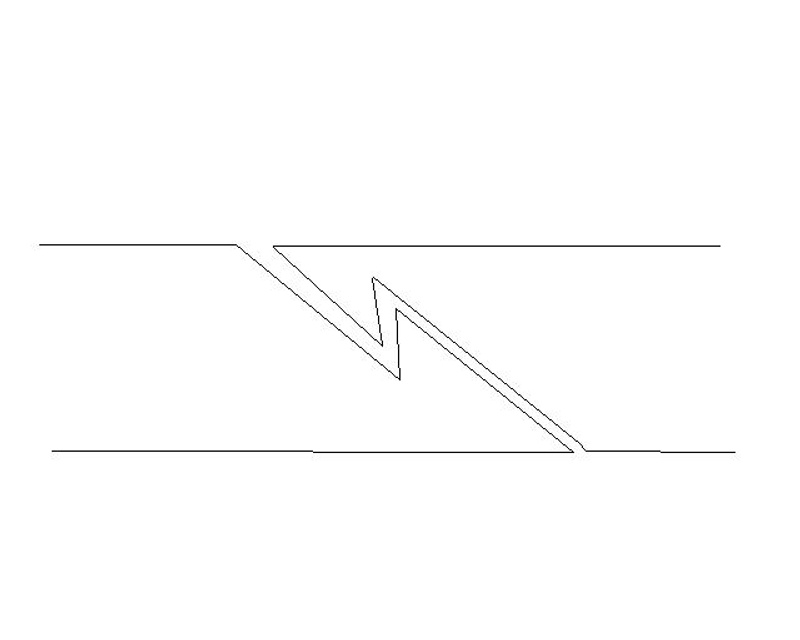

Правильно крепить веранду к дому шарнирно. Например как у Кефира нарисовано. Только больно заумно у него решено.
Достаточно было врубить "бакулки" под опирание лаг пола веранды.
Это необходимо для того, чтобы уровень примыкания пола веранды к полу дома был всегда постоянный.
Если у кого отдельно, все таки, веранда стоит, или постоянный уровень примыкания не особо актуален - делается нащельник. Т.е. к дому крепится доска с нахлестом к обшивеке дачи.
Веранда ходит, а щель невидно.
