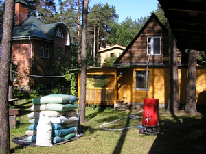

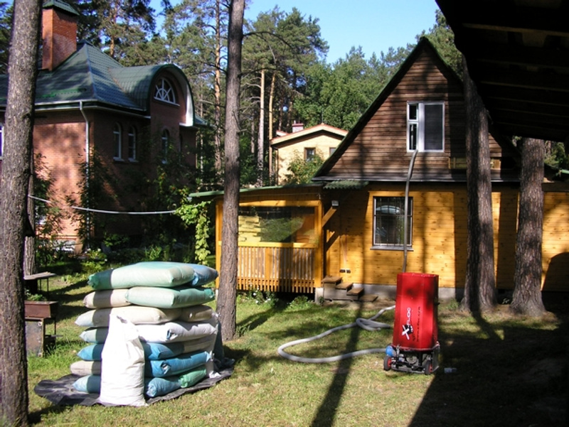

Можете утеплить сами. Цена эковаты 23.5 руб. за 1 кг. Для вертикальных и наколонных стен плотность нужно 60 кг. м3. Правда, если делать руками, будет перерасход процентов 30.

Ну а по эковате. Какую толщину надо утеплителя закладывать и надо ли делать ветрозащиту (я так понимаю что пароизоляцию в любом случае делать надо)? Я так понимаю что этот этим утеплителем самостоятельно наклонную поверхность довольно сложно утеплить...
Я думаю, без задувалки ваще трудно будет работать. К тому ж, (мож ошибаюсь?) все те же мотивы, что и с ватами.

Толщина утеплителя - минимум 20 см. для дома круглогодичного проживания. Ветрозащиту однозначно делать надо. Пароизоляцию нет.

Я Вам советую утеплить эковатой. И не потому, что я производитель и продавец этого материала, а потому, что утеплитель отличный. Для частных застройщиков, с небольшими финансами просто находка. Если есть время и нет денег, то можно утеплиться своими руками. По деньгам, дешевле просто нет, а плотность в куб. при утеплении от 40 до 60 кг. Себе, завтра, последнюю часть крыши утепляю.
Я просто слабо себе представляю каким образом можно руками эту работу проделать без обременения соответствующей техники? Как добиться нужной плотности и причем что бы это все было равномерно. Есть что то типа фото отчета о этом процессе то?
Это делается таким образом. Или Вы делаете коробку например 0.5 метра на0.5 метра на 1 метр получаете одна четвертая куба. Плотность должна быть от 8.75 кг. до 10 кг. на этот объем. т.е. от 35 до 40 кг. на 1 м3. Ставите на весы коробку и отвешиваете например 10 кг. Берете дрель с насадкой для приготовления штукатурных растворов и увеличиваете объем положенной эковаты на полный объем коробки. Далее увеличенный объем высыпаете в горизонтальные поверхности. Все просто. Можно взять тазик или бак. Объем можно посчитать (вспомните курс школьной геометрии) или налить воды, и т.д.
А чем полости создавать? На мой взгляд сложное решение. К тому ж, будет усадка. Эковата это по сути бумага. Как она себя поведет? Грибки, плесень. Нужны мембрана и парозащита?
у в этом методе есть рис что материал ляжет не равномерно да и этот метод наверное сложно применить к наклонным поверхностям ((
