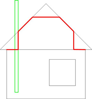

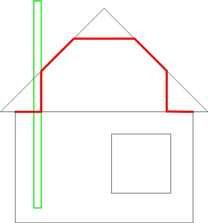

Как лучше утеплить?
На первом рисунке утепляется только жилое помещение, а труба идет через холодный треугольник (в принципе можно чуть сдвинуть котел и тогда труба пойдет через жилое помещение)
Красной линией обозначен слой утеплителя в 20см плотность 60 - 75. Перекрытие думаю утеплять слоем в сантиметров 10 с такой же плотностью.

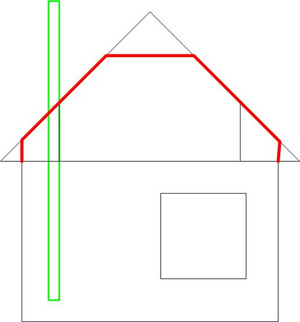

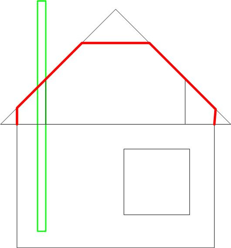

На втором рисунке весь контур утеплен.
Так вот какой из методов применить? Что то мне подсказывает что второй метод лучше но более сложен в исполнении и необходимо кое что в конструкции мансарды добавить.
Да обратите внимание. Треугольники лежат именно так как нарисовано
Гидроизоляция пойдет до самого конка, вензазор будем делать 10см.

Второй метод лучше, так как труба будет в помещении и будет отдавать тепло. В первом случае вам нужно на первом этаже на аотолок ставить пароизол.
