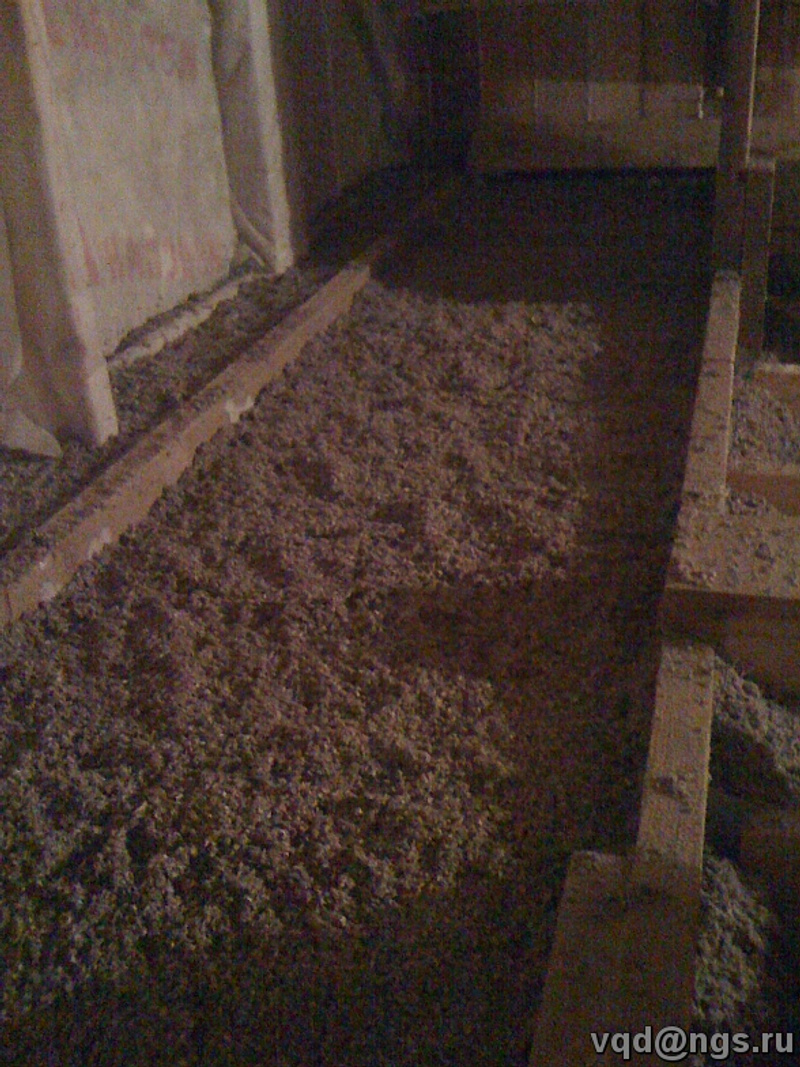

В общем потихоньку начал утеплять перекрытие эковатой.
Из впечатления следующее:
Материалом довольно удобно использовать. Проникает во все щелки. Сначала начал распушать эковату руками, потом взял емкость и дрель с насадкой для замеса клея. Процесс пошел гораздо быстрее. Перерасход примерно 30% от расчетной.
Работать лучше в респираторе. Довольно пыльная штука.

Закончил утепление мансарды и полов эковатой. Т.к. тут отчет крайне сложно выложить то даю ссылку.

Перекрытие и полы я утеплял сам и потому метр квадратный мне в среднем обошелся 270р.
Ну раз секретов нет то в среднем 375р. за метр квадратный или 18 или 1880р. за куб.

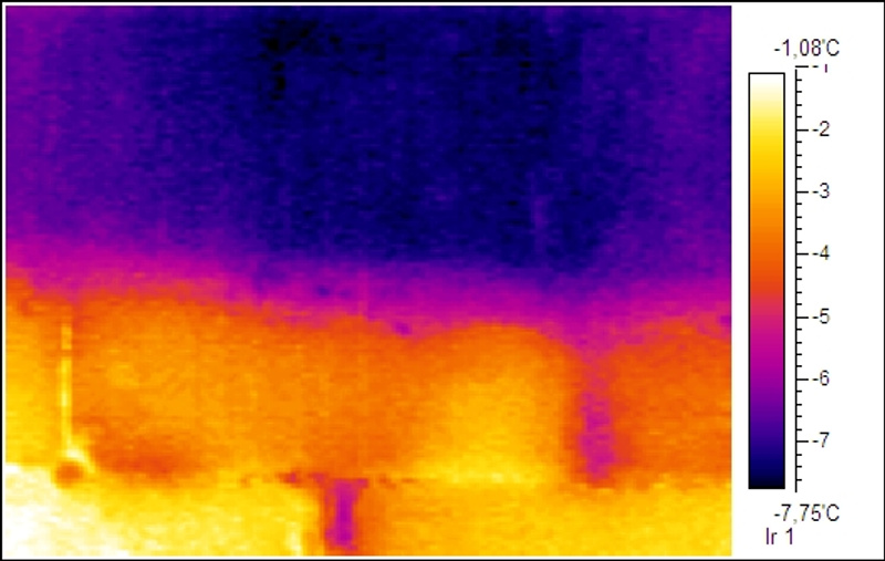

Сделал сканирование мансарды тепловизором. Кому интересно могут поглядеть фото с тепловизора в отчете по ссылке выше.

Ну человеку с тепловизором это тоже стало интересно. Про ту же урсу он сказал что она со временем усаживается и появляются мостики холода. Я порекомендовал ему обратиться к Александру (Эковата) что бы они съездили на один из старых объектов и стрельнули на предмет усадки материала.
У меня в теории если же и такое место появиться то через холодный чердачек можно будет исправить.
Сейчас сканировал только ради того что бы выявить косяки и устранить их до начала отделки. Второе сканирование будет после устранения выявленных косячков на первом этаже и утепления фасада. Ну а третье думаю сделать через год.
Но по информации полученной от родственника в германии который уже с десяток лет живет в каркасном доме утепленным эковатой, проблем с усадкой нет.
Вот именно для исключения подобных неприятных моментов я и сделал сканирование тепловизором до начала отделки.

Следующий этап - это предбанник по каркасной технологии из металлопрофиля + эковата. Если и этот вариант покажет себя достойно то выбор технологии строительства и материала для утепления основного, большого дома будет определен однозначно.
Но снимок во вложении уже хорошо подтолкнул в сторону каркасника и довольно сильно я разочаровался в пеноблоках.
Снизу стена из пеноблока 30см, сверху (мансарда) каркасная стена утепленная 20см эковаты.
