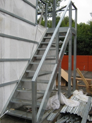

А можно и вот так, быстро, дешево, сердито. Главное ни сварки, ни мокрых процессов, и пупок надрывать не нужно таская тяжелые бетонные штуки.
