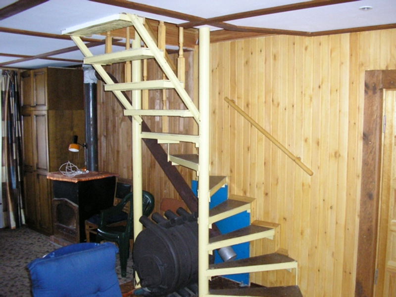

Такое "чудо" сделал лет 10 назад, с чугунной вставкой. (кстати, вставка осталась) Тепла было не много. Потом поставил печь "Буллерьян", тепла говорили, можно получить очень много, что и получил. В этом году поставил печь камин. Булльерьян убрал. Честно скажу жалею. Если бы знал сколько тепла будет давать печь камин, то не поставил бы.

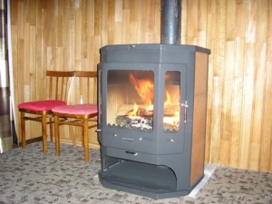

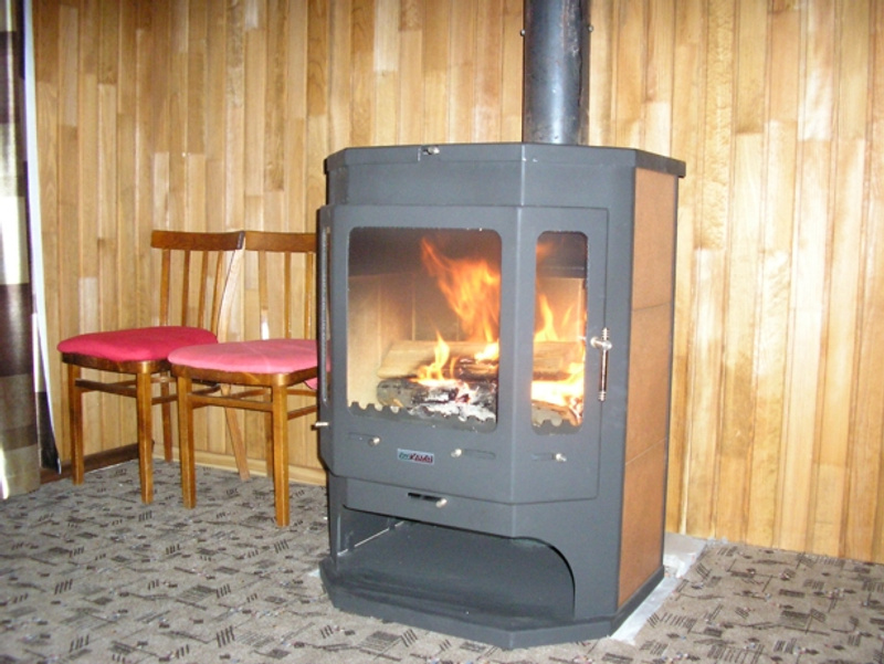

Эко Камин. Стоит 26.500 руб. Летом поставил, затопил, сразу треснул шамотный кирпич. Был поставлен без зазоров. Из-за расширения металла. Эстетики больше чем в "Буллерьяне", а тепла конечно меньше.
