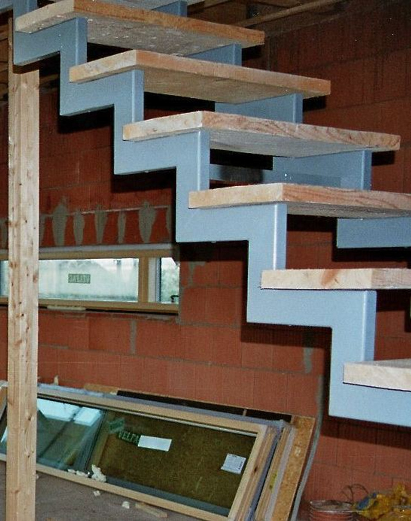

При кажущейся простоте это очень сложная конструкция! Дело в том, что геометрия металлопроката (профильной трубы), из которого выполнены косоуры, оставляет желать лучшего. Поэтому очень сложно добиться идеальной стыковки. Плюс судя по незачищенным сварным стыкам и незаглушеным торцам это либо незаконченная конструкция, но скорее эконом-вариант лестницы. И еще важным показателем для определения цены является материал ступеней. Для фанеры это одна цена, а скажем для ясеня или граба - совсем другая! А вариант на хребтовой балке вы не рассматриваете?!

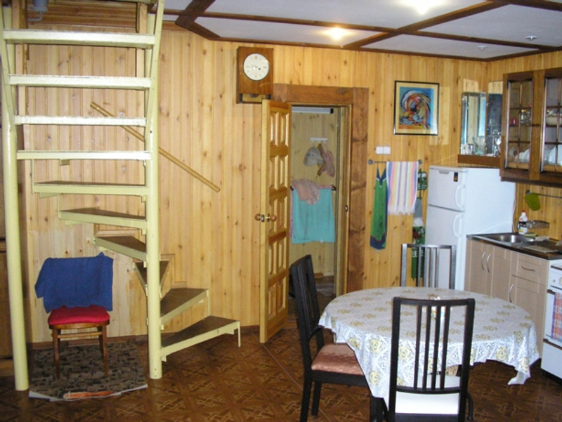

Я лестницу сделал сам из дерева.
Обошлась примерно в 2,5 тыс.рублей.
Но сильно массивная, слонам хотить можно.
Не стал делать "легко-воздушно-висячую".
Колонны до пола из бруса.
Первый марш - ступени 2 метра и высотой 25 см.
А так как всегда много гостей в доме, то это место почему-то сразу облюбовывается для посиделок, так как удобно расположена, выходит в центр комнаты.
Далее площадка 1 м2 и два поворота: 2 и 4 ступени по 1 м шириной.
Под лестницей кладовка, "самое нужное место" в доме.
Понятно, что не "проф.навороченная лестница", но нам и всем гостям нравится.
Да, делал долго.
Вначале было 3 "макета" в полную величину из старых плах.
От "полувинтовой" отошел сразу, так как очень неудобно спускаться.
У человека ведь ступня не может назад пальцами поворачиватьсяю
Подниматься удобно - спускаться - жесть.
По моей сын вечно сбегает с "друганами".
Табун "слоников" под сотню кг каждый носится
Могу, если, тебе интересно, выслать фото.
Минус один - занимает место, но место - для пользы (кладовка).

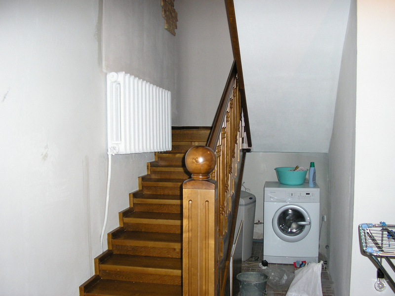

Ну я вот пробую самостоятельно. Пока чет не шибко выходит. Думаю с раза 5-го начнет получаться то что хочу.
А на фото интересно взглянуть.

Я в конце процесса понял, что если бы заказал, то вышло бы так, как думал в первый раз, а это очень далеко от оптимального варианта.
Фото выслал.

Мои эксперименты с лестницей можно увидеть тут и дальше по страницам

По фоткам не видно расположение лестнице в комнате, трудно советовать
Считаю, что главное не конструктив лестницы, а расположение в доме.
почему начало лестницы от окна? это же не удобно, да еще рядом столешница на которой готовят. в чем проект рисуешь?
Я бы первую ступеньку не прямую сделал. а с поворотом. Нормальная лестница.
Там окна нет Это радиатор ))) Я просто с разрешением консультировался.
Стол. Ну это же лестница внутри дома по которой босиком ходят ))) Тобиш она чистая.

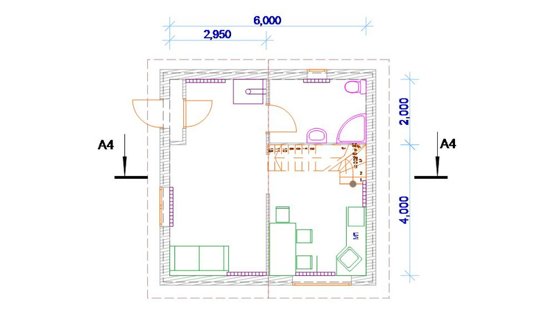

Проекты рисую в Архикаде.

Чет плохо у меня с 3D представлением этой конструкцией. "стол" который на фото это "подиум" между маршами. Собственно лисенка маленькая которая на фото это первый марш. правда марш явно не получился ((((
Ну вот теперь примерно понятно,что и во что вы хотите вписать.Высота отпола до пола приблизительно 2.70-2.80.При соотношении проступь/подступенок 25\20 получается14 ступеней..Из них 3 в первом марше.Площадка в отм.+0.80.Ширина площадки в направлении балок-0.75м(меньше неудобно ходить)На 11 проступей остается 2.0м.,т.е по18 см на проступь.Соответственно уклон 18\20 чуть круче 45грд. На мой взгляд вариант не самый лучший,но в принципе не смертельный.Чтобы уположить марш нужно вместо площадки поставить забежные ступени.По минимуму 4, по максимуму6.Тогда 2м пролета перекроются 7 ступенями по 30 см.Соотношение будет 30\20,положе не нужно. Кстати, я вам на почту книжечку скинул,дошло?

Очень давно лестницу делал. Я бы снова сделал с забежными ступенями. 4 ступени на метр. Итого получается 14 ступеней. Длинна ступени 25 см. высота 21.5 см. У меня лестница крутая, место экономил.
Вообще не понимаю,почему народ боится забежек?Прижившаяся годами конструкция-3 ступени на 90 грд. практически не доставляетнеудобств как при лодъеме,так и при спуске.И уменьшает число ступеней в марше на3,чем делает его положе.С площадками можно пошиковать,когда места немерено,а в компактном домике-зачем?
При кажущейся простоте это очень сложная конструкция! Дело в том, что геометрия металлопроката (профильной трубы), из которого выполнены косоуры, оставляет желать лучшего. Поэтому очень сложно добиться идеальной стыковки.Ступени потом были ошкурены и пролачены, все как на фото и осталось. Я так понимаю сложность только в точной нарезке трубы и точной же сварке. По идее, если и то и другое делается на станке, то с/с лестницы копеечная при массовом производстве. Вариант на балке - наверно нет, тут как бы замысел "воздушной" лестницы.
...скорее эконом-вариант лестницы....А вариант на хребтовой балке вы не рассматриваете?!
