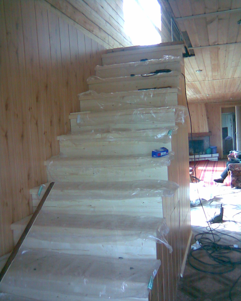

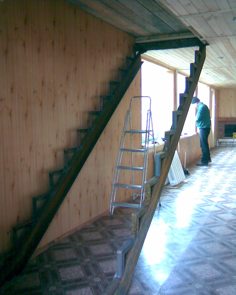

Хм... И все 6 лет батарея на этом месте?
А, что хотите понять? Деревянная лестница на металлическом каркасе. Что еще? Больше ничего не хотел сказать.
Понятно было бы, если бы это был "бюджетный вариант" (слепили из того, что было) или, напротив, стиль а-ля хай-тек, или...
не было бы этой батареи...
по какому телефону гаи на место авраии вызывают
1823
28
День деньской
124827
Дозор. Пусть всегда будет лето! (часть 2)
186236
Ну точные конечно не скажу, приблизительно так, ширина лестницы 100-110 см, высота потолка в комнате 240, перекрытия 40 см, ходить удобно по ней, съела много места, ну да бог с ним, делали специально прямую, так как маленький ребенок, что-бы не спотыкался.
Даже на вскидку видно, что вы не умеете или не хотите считать!!!
Ну я ведь не прораб, на это и не претендую, показала свой вариант - и никому его не навязываю, может кому-нибудь будет полезен.
Работники по металлу присутсвуют, куда нам деваться. Просто вариантов изделий масса, а какой вариант хочет видеть наш потребитель? Как обычно - высокое качество и дешево. К сожалению так редко бывает. Есть абсолютно надежные прямые и поворотные основы для лестниц по качеству превосходящие западные аналоги. Собираются в помещении практически без сварки. Красота и ( гарантия практически неограниченная). А хочется дешево - тогда сварное-составное основание.

Ступени потом были ошкурены и пролачены, все как на фото и осталось. Я так понимаю сложность только в точной нарезке трубы и точной же сварке.
Сложность ко всему этому еще и в геометрии самой трубы. Она не такая ровная как кажется, поэтому стыки придется вышпатлевывать и шлифовать.
По идее, если и то и другое делается на станке, то с/с лестницы копеечная при массовом производстве.
Лестницы массового производства плохи тем, что выполнены под конкретную высоту этажа и с конкретным отношением ширина проступи/высота подступенка. Поэтому вписывая такую лестницу в помещение с нестандартной высотой приходится варьировать высотой последней ступени. В лестницах же индивидуального исполнения все ступени выполняются одинаковой высоты, такой лестницей гораздо удобнее пользоваться!
Вариант на балке - наверно нет, тут как бы замысел "воздушной" лестницы.
Судя по фото, лестница уж слишком "воздушная"! Для лестницы с таким пролетом лучше бы взять трубу большего сечения. А больцевые лестницы смотрятся еще легче! Впрочем самому мне очень нравится конструктив лестницы как у Вас, особенно на косоурах из полированной нержавейки! И для экономии места вместо площадки сделал бы забежные ступени.

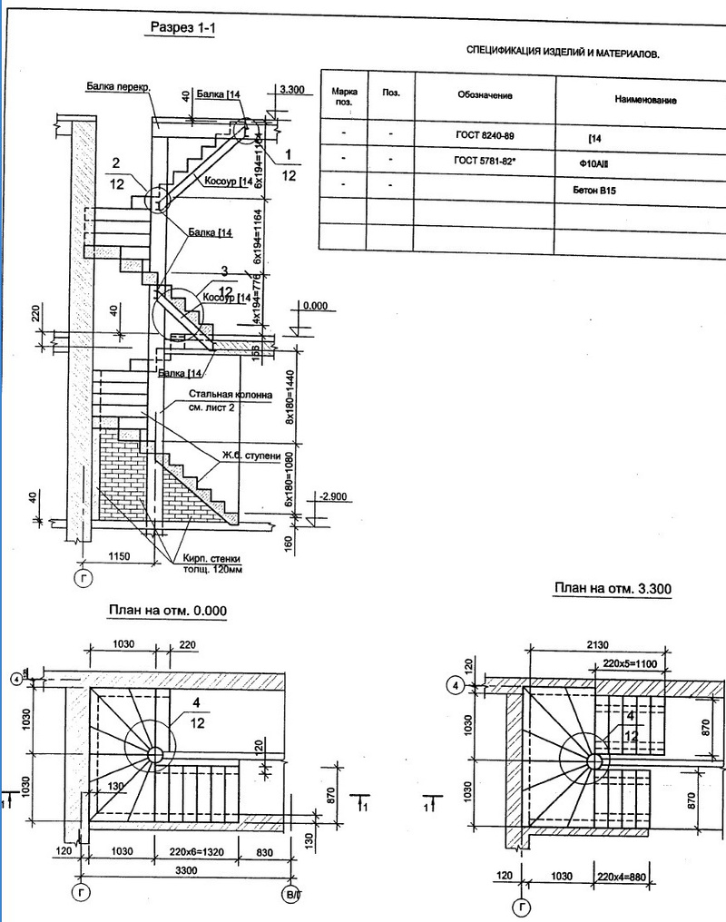

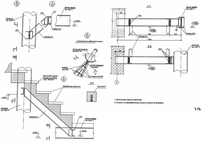

Здравствуйте Всем. Уважаемый BRTD, прежде чем говорить о стоимости, хотелось бы помучить Вас вопросами. У каждого из нас свои представления о этапах, когда несущая конструкция начинает обрастать отделкой, тем более, чем ближе слово чистовой. Поясню. Из схемы видны силовые элементы, но что необходимо изготовить? Приварить швеллера, балки, стальную колонну? Ж.б. ступени - это заводское изделие или надо подступенки и проступи монтировать на металлическое основание, тот же уголок? Желаемый метод крепления к стальной колонне и к стенам ит.д.? если можно опишите желаемое начиная словами - хочу так: крепежи, варианты, возможные изменения, какие элементы стоят на объекте, что изготовить, визуальные требования к конструкции - что скрыть от взоров, что пусть будет видно. Грунтовать, красить и т.д.? уфф-ф. С уважением.
Стены кирпичные в 1.5 кирпича, перекрытия - ж.б плиты.
Приварить швеллера, балки, стальную колонну.
заводских ж.б изделий не требуется.
чистовой отделки не требуется
окраски не требуется.
зашивки не требуется.
на период отделки лестница будет технологической.
ЕСЛИ ВАС не затруднит, скиньте в личку все чертежи и номер сотового. На объект лучше посмотреть глашшшками. С уважением к Вам.
Опирание косоура на перекрытие как-то странно выполнено... И зря вы металлоконструкции не прогрунтовали. В местах примыкания к косоурам деревянные проступи начнут гнить! А так - все ОК!
Главное еще чтобы не скрипела!
Главное еще чтобы не скрипела!На мой взгляд для такой несложной лестницы заморочки с металлокаркасом излишни.Но так как строили под себя то это дело вкуса.Получилось нормально,хотя я сторонник легких светопроницаемых лестниц,не так визуально загромождают наши не очень большие помещения.

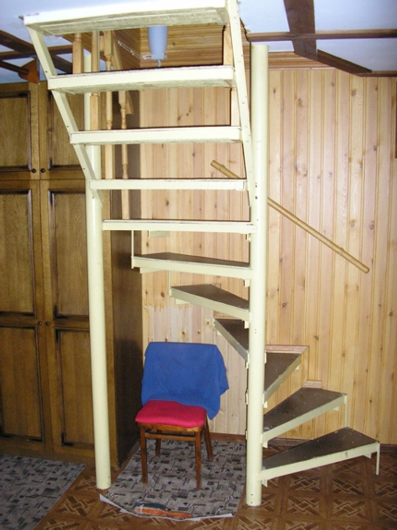

Не могли бы Вы подсказать, возможна ли "воздушная" конструкция для винтовой деревянной лестницы? Просто все, что видела и понравилось - в районе 200 т.р., а за адекватную цену - очень массивные, " давящие", т.к. проблема - мало места для лестницы.
Возможна, взависимости от имеющегося проема,высоты этажа и материала стены.

Проема еще нет, от пола до пола -3.20, правда почти метр приходится на перекрытие. У меня частный дом, старый, стены - брус. Может, можете чем помочь?
Кидайте фото места под лестницу,поглядеть сначала нужно.И как расположены балки в перекрытиях.И желаемую схему вход-выход(эскиз от руки).

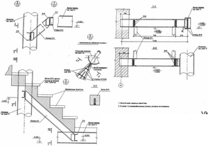

Еще раз глянул вашу лестницу.Вам ее архитектор проектировал?Тогда спросите его, как он мыслит отливать монолит на 14 швеллер и крепить к нему ступени?Как потом на это все отделку вешать? Может поэтому исполнители не хотят связываться?
На картинках типовуха нарисована. Для общего представления об объеме работ. Я хотел найти людей которые в принципе нечто похожее могут изготовить. Им придется приехать померить что в натуре построено. И только тогда нарисуем деталировку.
я металлокаркасами не занимаюсь,хотя ставить на них дрова приходилось.Удовольствия не получил.Посмотрите вариант с квадратной трубой из двух швелеров,покрайней мере отделывать проще будет и результат красивее.
а можно поинтересоваться, почему вы выбрали именно этот вариант? чем эту лестницу потом отделывать хотите?

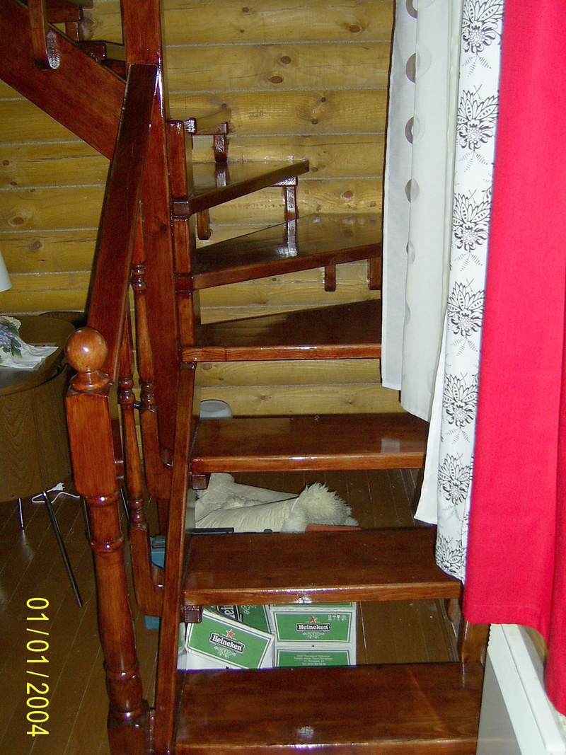

В будущем, мне, скорее всего, продеться делать у себя дома полувинтовую лестницу - винтом сделан поворот на 90 градусов (под лестницу заложено не много места). Сейчас сел прорисовывать лестницу с прямой частью проблем не возникло - более менее нормально можно ходить по лестницы шириной 700 мм, длинна и высота ступеньки 200*200 мм, все что меньше этих размеров уже передвигаться будет трудновато, а если удастся вписать большие размеры, то это только добавит комфорта.
Вопрос возник с винтовой частью лестницы, я не смог определиться какого размера ступеньки у нее нужно делать чтобы по ним возможно было более менее нормально передвигаться при этом какой угол ступеньки должен быть?
Попытался вспомнить, где можно живьем посмотреть небольшую винтовую лестницу, чтобы по ней оценить размеры ступенек, и ничего не вспомнил, спросил тоже самое у коллег по работе, они тоже ничего вспомнить не могут.
Нужен совет или по размерам лестницы или хотя бы где (желательно на левом берегу) можно живьем посмотреть небольшую винтовую лестницу.

Вариант чего ? принципиальной конструкции? Ну так исходя из планировочных особенностей и высотных отметок этажей. Может я просмотрел какой другой вариант который будет еще удобнее в эксплуатации? Если такой есть то я с удовольствием им воспользуюсь.
Отделка .... зашивка по месту гипсокартоном, ступени и поручни деревом.
Нужен совет или по размерам лестницы или хотя бы где (желательно на левом берегу) можно живьем посмотреть небольшую винтовую лестницу.Где посмотреть - х.з... а размеры не сложны - высота ступеней, если маршевая сопрягается с винтовой, должна быть одинаковой, т.е. те же 20 см, ширина ступеней по средней линии - 23 см, ширина в 15 см от центральной опоры - 10 см (+-2 см). Ширина остается той же, что и у примыкающего марша, т.е. 70 см.![]()

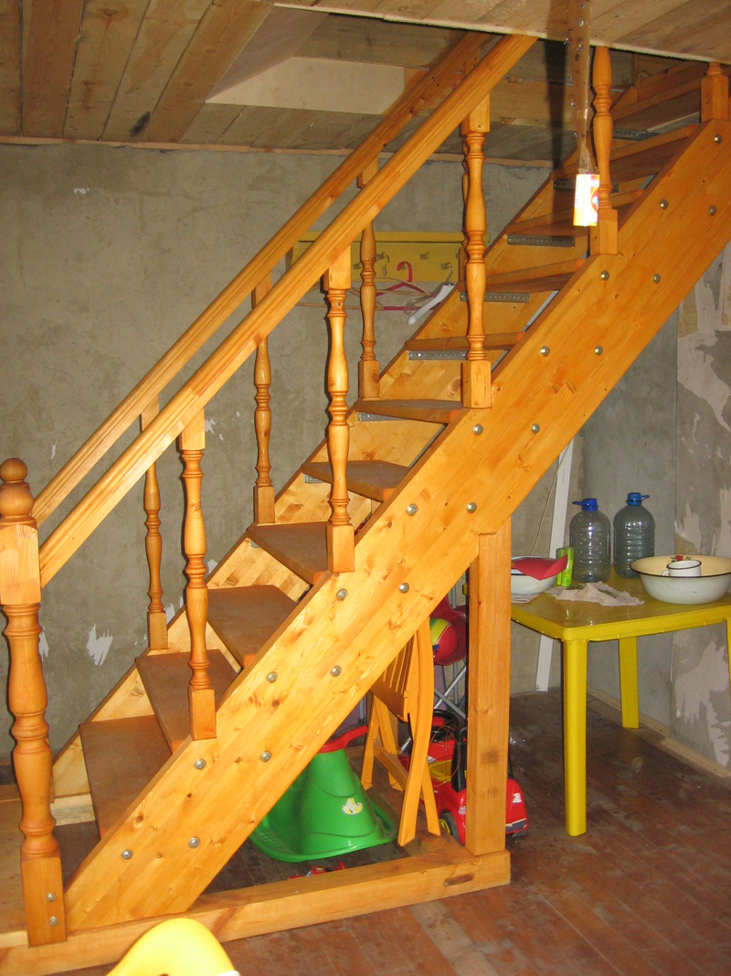

Высота от пола первого до пола второго этажа 270 см. Делал очень давно из чего было. Руки не доходят ступеньки сделать. Ширина 70 см. очень мало. Сантиметров 8-10 перила "съедят". У меня 80 см.
Живьем это может выглядеть примерно так.Три забежки вписываются в квадрат (в вашем случае 700х700) со стороной равной ширине марша.
А у Вас какая задача? Может не внимательно смотрел ветку... Занимаюсь металлоконструкциями, лестницами на металлокаркасе в т.ч.
Скажите где расположен объект и когда возможна встреча. Договоримся о встрече и на объекте порешаем что к чему!
