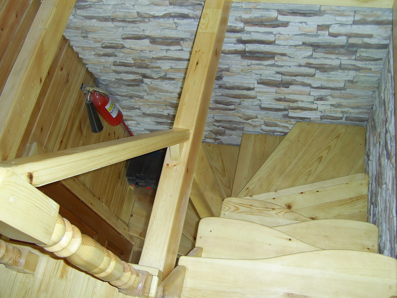

Высота от пола первого до пола второго этажа 270 см. Делал очень давно из чего было. Руки не доходят ступеньки сделать. Ширина 70 см. очень мало. Сантиметров 8-10 перила "съедят". У меня 80 см.Какая у вас высота ступеньки и какая длинна дуги на конце ступеньки (какой угол ступеньки)?
Визуально у вас не очень удобная лестница.

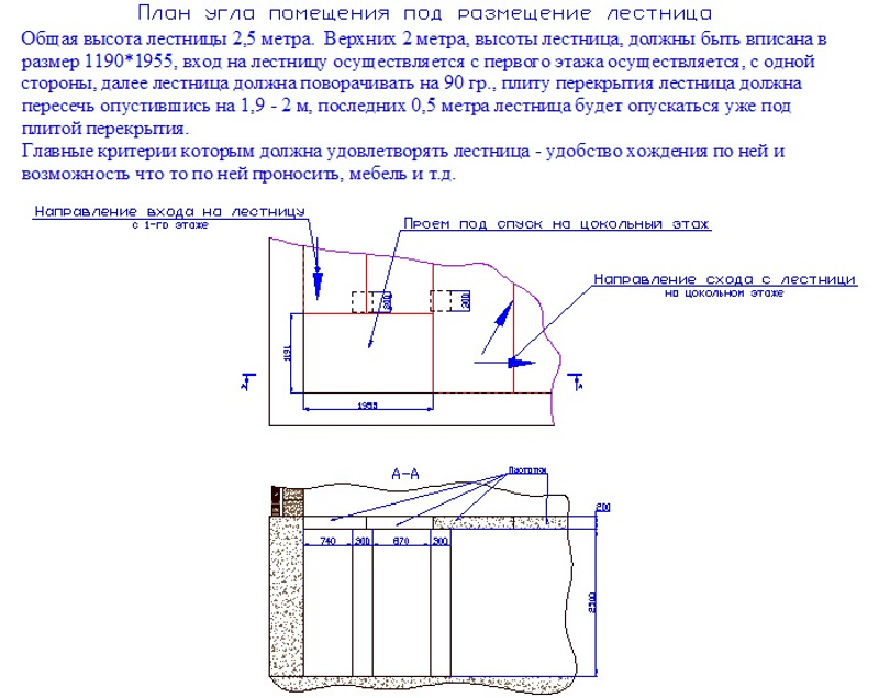

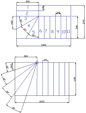

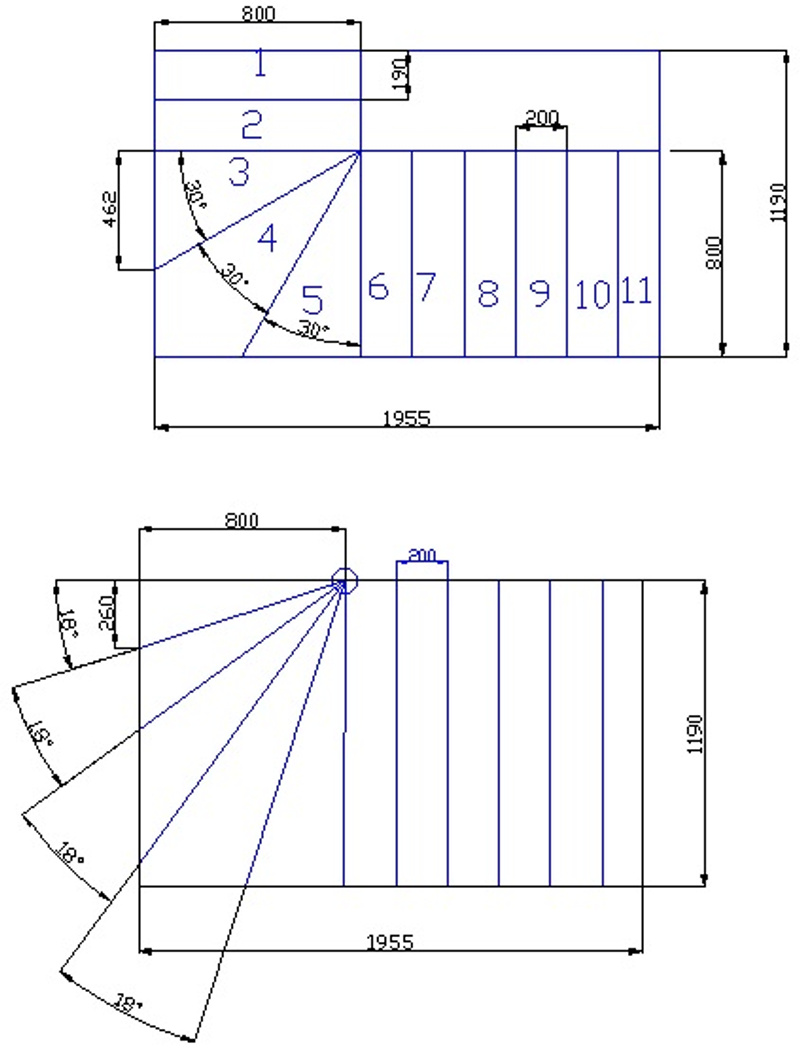

На самом деле ширину я могу сделать не 700 мм, а больше вырез в полу под лестницу у меня имеет размеры 1190х1950 мм в этот прямоугольник мне нужно вписать часть лестницы высотой 1900 мм – 2000 мм (ниже уже голова пройдет выше плиты перекрытия). Т.е. как то как на примерах на прикрепленной файле.

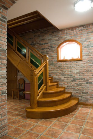

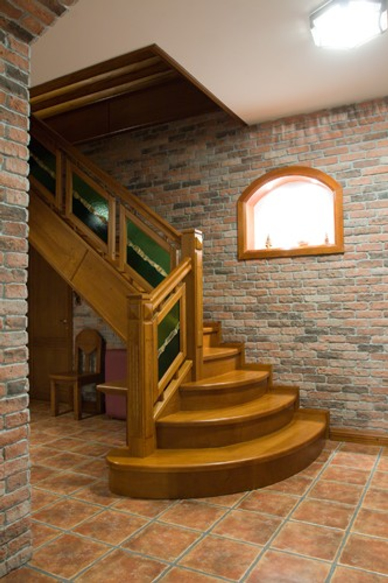

Живьем это может выглядеть примерно так.Три забежки вписываются в квадрат (в вашем случае 700х700) со стороной равной ширине марша.Какая у вас высота ступеньки и какая длинна дуги на конце ступеньки (какой угол ступеньки)?

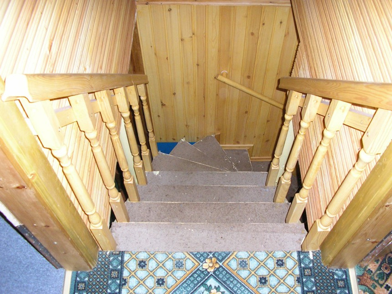

Получается проем 1600 см. на 80 см. Но пришлось с балкой повозится. Иначе, можно было только зайти, а выйти нельзя. На фото справа видно. Высота ступеней 22.7 см. Ширина лестницы 80см. Ширина ступеней 20 см.
Крутовато получилось, хотя заходить удобно, но одному человеку. Мы вообще на второй этаж редко ходим. Там спальни.
Давйте поступим проще.Скиньте мне эскиз вашего проема с размерами в плане,высоту от пола до пола,от пола до низа перекрытия.Желательную схему лестницы и направление расширения проема(если есть).Ну а я почешу репу,глядишь что и придумается.

Давйте поступим проще.Скиньте мне эскиз вашего проема с размерами в плане,высоту от пола до пола,от пола до низа перекрытия.Желательную схему лестницы и направление расширения проема(если есть).Ну а я почешу репу,глядишь что и придумается.Выкладываю план помещения в котором будет размещена лестница и схемы возможного размещения как в атаче в моем предидущем посте. Надеюсь я начертил понятно.
ширина ступени 200 при высоте проступи 200 это извените самоубийство нарисуйте это в масштабе и посмотрите как будет вставать нога при спуске струдом встанет пятка а ели вы еще не проснулись или не дай бог пьяны инвалидность гарантирована
200х200 это еще боле-менее приемлемо,хотя и не айс.По опыту оптимально проступь-250-300,подступенок-150-220.При проступи менее 250 действительно,при при подъеме пятка повисает, но это не так проблемно,как спуск по узким крутым ступенькам практически на пятках,особенно для стариков.Если не получается нормальной поступи,делается "утиный шаг".

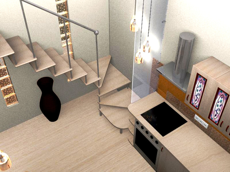

Сидим пытаемся лесенку придумать и главное впихнуть. Может кто чего посоветует. Вот пока дошли до того что изображено во вложении.
Ширина комнаты 3м, потолки 2,5м, от стены до шкафчика 1м. Эта лесенка шириной 70см, ступени 25см, высота ступенек 20см.
Лестницу делай до самой стены с поворотом. А так получается апендикс ненужный да и 1.4 метра в середине комнаты занято.
Думаем как ее до самой стены сделать. Пока не придумали. Не влазит. Там всего то 1 метр
Увеличь высоту всех ступенек на 2 см и уменьше количество.
А что даст уменьшение количества ступенек? Там между стеной и шкафом 1м. Она туда не влазит.
Сделай 1,2 -.1,3 метра. 0,5 метра хватит что бы пройти.

Придумали еще вариант лестницы. Сейчас ищется исполнитель не спешно. Ну или хотя бы тот кто чертежи сделает.
Нормальная заводская лестница,кто по хай-теху едет-само-то.
Ну вот,вписалось-же.Только не забывайте про габарит прохода под границей проема,и нормуль.
Угу, влезла. Только пришлось кухонный гарнитур уменьшить. (((
Терь надо понять как ее сделать. В плане несущих конструкций.

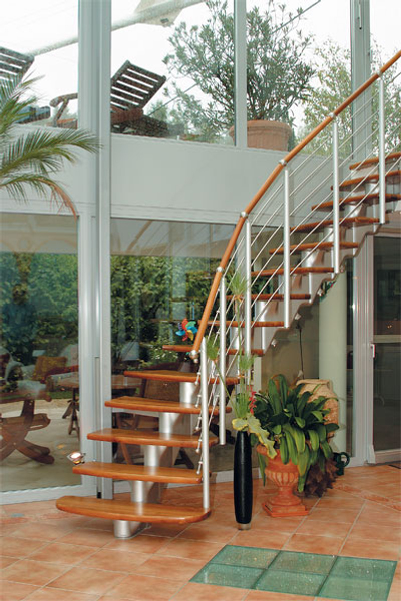

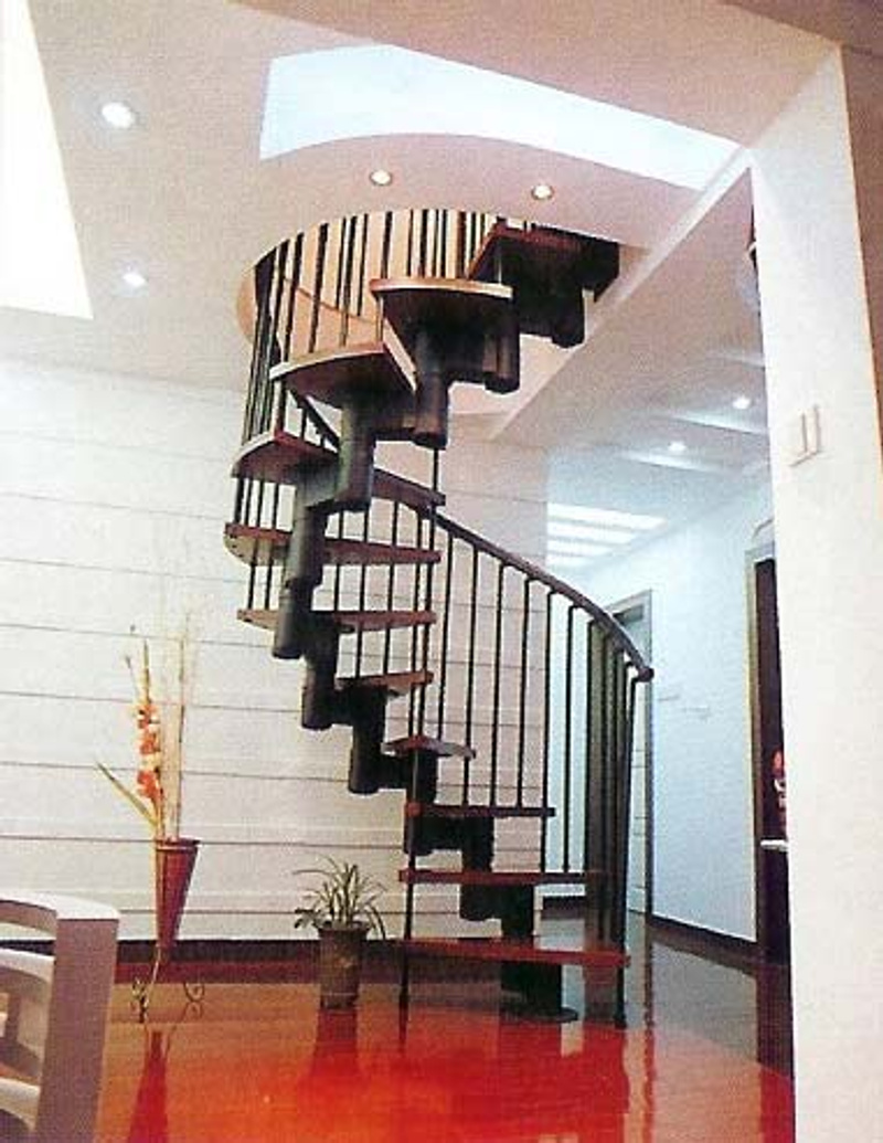

Выбора море-тетива,косоур,больц.Больц-самый дорогой,заморочек много.
Задача сделать максимально "воздушную" лесенку. Я бы вообще хотел что бы ступени как то в стене держались. Но кажется мне что это довольно сложно.
Это как раз самое простое.Гляньте у меня в альбоме,там есть похожая лестница,только с площадкой.Там крепление на брусовую стену,обшитую рейкой.мМталлокрепеж закрыт декоративной накладкой.
перегородка планируется из гипсокартона. Она не выдержит такой нагрузки.
А Больц - в чем заморочки?Во-первых, оч дорого. Если брать немецкую, то - в районе 10000 Евро или более.
Во вторых, при монтаже разнесут несущую стену и её придётся заново отделывать.
Если есть деньги, то конечно же больцы эффектней. А нет - сварная конструкция. Косоур не подойдёт - съест место под лестницей, тетива - оч громоздко быдет выглядеть

Самый подходящий вариант, ИМХО, сварить каркас под вид больцевой лестницы и на него уже крутить ступеньки и ограждения.
Чет цены на больцы не нашел. Думаю что токарь сможет без проблем взять стальной цилиндр, сделать в нем сквозное отверстие и нарезать резьбу, а так же изготовить специальные болты с потайной шляпкой (хотя наверное такие можно найти в продаже).
Стоимость Больц от 20 до 100 евро за штуку, включая декор. крышки. Могу предоставить образец. Но ОЧЕНЬ НЕ РЕКОМЕНДУЮ делать больцевую лестницу из самопала. Последствия ВСЕГДА очень плачевны (из опыта).
Токарь сможет,проблема найти адекватного и квалифицированного.Кроме того,на все видимые металлоизделия потребуется финишное покрытие,но тут вариантов море,простор фантазии.Если перегородка легкая,,под обшивку необходимо завести закладную,в принципе та же тетива,конкретно ее прицепить к каркасу перегородки,а к ней уже цеплять металлокрепеж ступеней.минус-перегородка станет толще на 50мм.
