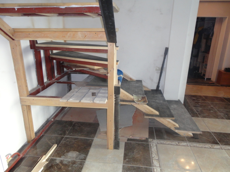

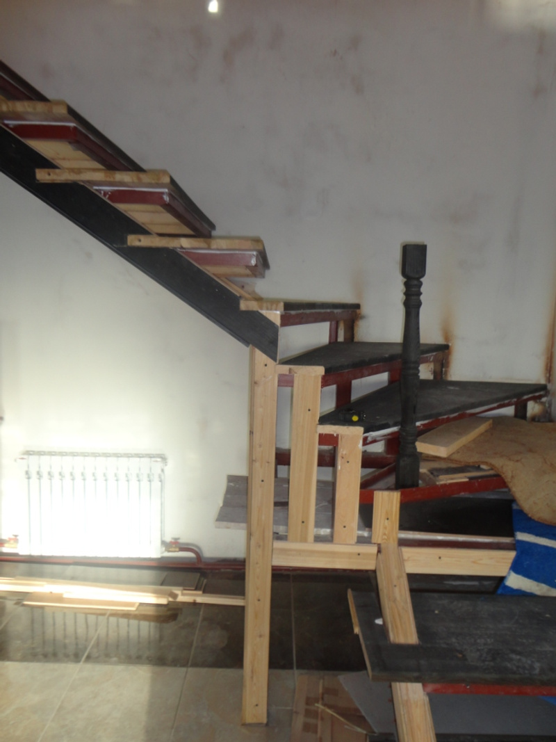

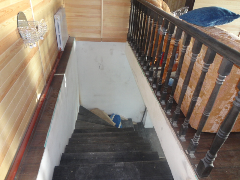

Пригласили "переделать" лестницу. С таким ужасом давно не встречался. А ведь эту лестницу изначально планировали открытой. И более того, начали таковой и собирать. Думаю месяца за два управлюсь. Кому интересно - буду делать фото этапов работы с пояснениями что, зачем и почему:) Вот только это убожество вначале разломаю:)) И ведь самое что интересное - за ЭТО ведь деньги уплОчены, и не маленькие.

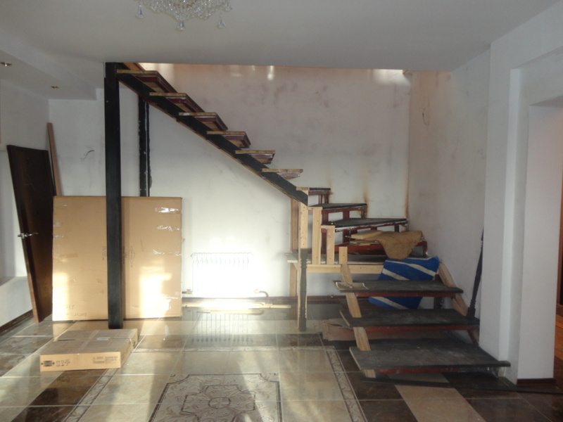

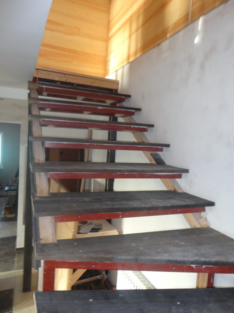

у меня примерно такая же, осталось ступени доконца прикрутить.
Изготавливал ее сам из следующих соображений:
1. реально возник интерес научиться делать лестницы ну, по крайней мере разбираться в каких то ньансах, перечитал кучу литературы, а вот представления полного не сложилось((. ну и если буду заказывать чистовую лестницу было понимание чего мне впаривают ("скажи мне- и я забуду, покажи мне- я может быть запомню, вовлеки меня- и я постигну" Конфуций),
2.наличие свободного времени,
3. не буду лукавить и цену к мотивурующему до кучи фактору (отдать за черновую лестницу нную сумму как то не хочется, а тем более за корявую чистовую)
Теперь самое ИНТЕРЕСНОЕ:
РАСЧЕТ ЗАТРАТ ГРУБО
потратил я на уголок 40Х40мм -12м - 1500руб, брусок 50х40- 6м- 100руб доски 0,3 куба - 1500руб, мелоч- саморезы, дюбеля электроды- 300руб. Итого в деньгах порядка -3400руб, время- неспеша сделать полностью примерно 16чел/час.
Делайте выводы сами.

Устройство металлокаркаса и готовая лестница-две разные вещи,тем более что его геометрия наверняка получилась не идеальной,а его отделка потребует"специальных реечек,доборчиков и подтычек",и,если выполняется"домашним умельцем",ей долго,если не всегда,оставаться незавершенной.
И А
полностью согласен, но у меня пока лестница "черновая", а там видно будет...
на счет домашнего умельца, по факту получилось у меня не хуже "спецов" которые тут нагородили, возможно что я "домашний умелец" перейду в разряд Спецов, ну может не с большой буквы ну тем не менее вероятность есть. талантливый человек талантлив во всем!
Не хуже техчто Лесному городили?Ну дак там" спецов "за версту видать

а то что не готово фигня, главное я научился и понял как это расчитывается, делается. 50% времени заняли расчеты подгонки и т.д. но сейчас я уже эти ньюансы то знаю, есть такое чувство удовлетворения, решения задачи. вообщем я познал какую то часть (нет совершенства) которая для меня была значима, особенно поворот (забежные ступени) ступеней.

время для понимания- для меня холява, зимой особо не построишь, все делалось в кайф. приобрел себе нормальный сварочник "карманный" маску "хамелеон" грех не опробовать. сварил интересную маршевую лестницу до кучи.
вопрос с черновой на чистовую меня интересовал. когда я уведел все нюансы, оси, размеры, не/удобство, и т.д. так же увидел сложности, и ошибки. не составит труда сделать читую с учетом замечаний, или заказать и проконтролировать с пониманием чего мне нужно. ну похожу я поней к примеру и пойму что меня не устраиват тот или инной параметр, а так что сделал в чистовую, переделывать жаба будет давить.
ограждения пока не делал поскольку есть верояность, в чистовом варинате сделать закрытую лестницу, да бы не было перемещения воздуха. а сейчас мне важно максимально открытая лестница для подачи не габаритов.

Как насчет обещанных отчетов по проекту"пригласили переделать лестницу"?Вы серьезно думаете что лестницу можно сделать за неделю с небольшим? В настоящий момент разобрали тот хлам что есть и оставили голый металокаркас. Была бы моя воля - срезал бы и его. Высота ступени - от 190 до 230 мм, ширина также разная. Снимал отметки - ни одна ступень (имеется в виду металокаркас ступени) не лежит не то что по горизонту, но даже в одной плоскости. Сначала не поверил, даже уровень поменял. Но есть степени где разница диагональных отметок 20-25 мм. Как это варили и чем я не понимаю. Даже если бы руки из жопы росли - и то бы наверное лучше было-бы. Наверное х...ем варили, а чем еще?![]()
Дальше. Сделали новый эскизный проект, сейчас делаю чертежи, думаю что к концу недели бумажную часть завершу. Кстати как только на будет что-то типа визуализации (эскиз делал не я и у меня его в компьютере еще нет, только рисунки на бумаге), выложу здесь - ради интереса. Ну чтобы было видно насколько все правильно воплощу.
Если модераторы не будут против, то буду выкладывать фото производства и монтажа лестницы по мере появления. Начиная где-то со следующей недели. Раньше выкладывать пока нечего. И до речи, я не часто на форуме появляюсь (хотя сейчас буду стараться заглядывать хотя бы через день). Это я к тому, что если у кого есть вопросы имейте терпение и не материте что не отвечаю на них:) Работы много, бывает в 9-10 дома появляюсь.
И сколько это стоит?Сколько это стоит не знаю, т.к. не в моих правилах расспрашивать заказчиков о подобном. Как кстати и распостраняться о том сколько я беру за работу - об этом знаю я и заказчик, и все.

Зачем это нужно - не понял вопроса. Ну не оставлять же так как есть, нужно сделать как положено:)
А насчет специалистов - ну вот меня и пригласили:)) Хотя если серьезно, то откуда человек может знать стоит перед ним специалист или кто? Человек, которому я переделываю лестницу, лестницу заказал кстати не у первого встречного - обратился в фирму. Название светить не буду, но не из тех что на слуху. Просто вот так вот вышло - что поделать?

Каким образом собираетесь устранять негоризонтальность каркаса?Подкладками,подтычками и прочими соплями?Заказчики тоже странные-дорога их сердцу кривая железяка,впрочем таких большинство.Эскизы и прочую графику тоже интересно было бы посмотреть.
Лестница вообще красота)) Балясины к полу через уголок - жесть вообще
Не удивлюсь, если они таким же образом к поручню крепились)
Не удивлюсь, если они таким же образом к поручню крепились)Ну дак фирма ж строила,а "фирма веников не вяжет"(с)
Лесной
Каким образом собираетесь устранять негоризонтальность каркаса?Подкладками,подтычками и прочими соплями?Заказчики тоже странные-дорога их сердцу кривая железяка,впрочем таких большинство.Эскизы и прочую графику тоже интересно было бы посмотреть.Что-то то Вы уважаемый не то говорите. Какие сопли и подтычки:) Вам разве не приходилось переделывать чужую работу? Я и сам в принципе неохотно подобными вещами занимаюсь, но попросили хорошие люди, почему не помочь? А насчет исправлять, то открытой лестнице уже не быть, будет закрытая и несколько видоизмененная. Начну собирать черновую лестницу из фанеры, ступень за ступенью подгонять по одной. А потом уже и чистовая пойдет. Потому как вариантов исправления немного, и этот самый простой.![]()
Насчет железяки. Сама железяка не очень дорога, как я понимаю. Но просто в доме люди уже живут, отделка полностью завершена. Лестница и кусок стены заней - это единственное что еще не отделано. Понятно что только-только завершилась эпопея с отделкой и заводить заново грязь, пыль и шум просто не хотят. Понять можно.

olegsaluev
А хоть и из фанеры,ее то собираетесь крепить к кривой железяке-значит без подтычек и подкладок не обойтись.Что касаемо пыли и грязи,то этот довод неубедителен-их будет достаточно,когда Вы по месту будете устраивать сначала черновую,а потом чистовую лестницу.Как учит опыт,самый эффективный подход к данному проекту таков-снимаются точные размеры проема и, с учетом пожеланий заказчика,проектируется быстровозводимая лестница,детали которой изготавливают в мастерской.Затем готовые детали мебельного качества завозятся на объект и квалифицированные монтажники с современным ручным инструментом и промышленным пылесосом сначала быстро и нежно обрезают подчистую кривую железяку,а потом за 3-7 дней собирают лесенку,достойную глянцевых журналов.Все остальное-от лукавого.Чтобы не быть голословным добавлю: у меня на стадии переговоров проект с такой схемой реализации и когда я договорюсь с заказчиком то намерен,как и Вы, освещать этапы его реализации на форуме.Надеюсь ,что посетителям будет интересна как его реализация,так и сравнение с Вашим.
