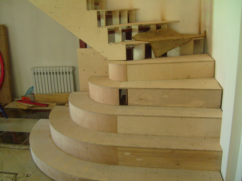

Начну собирать черновую лестницу из фанеры, ступень за ступенью подгонять по одной. А потом уже и чистовая пойдет. Потому как вариантов исправления немного, и этот самый простой.
Если не выравнивать ступени по высоте-ширине, то можно снять размеры с каждой ступени, по ним сделать ступени сразу чистовые. Почему так не хотите? По-моему это меньше времени займёт. Ширина марша при этом конечно одна должна быть.
GI12
Потому что НАДО выравнивать ступени по ширине-высоте. И марщ не один, и ширина разная. И вообще, если делать - так делать хорошо, а те тяп-ляп на скорую руку. Я никуда не тороплюсь:)
Лесной
Ну так посчитайте ту высоту-проступь, которая здесь подойдёт и сразу чистовые ступени сделайте. Вы же всё равно будете это высчитывать, чтоб фанерой выровнять. Как то так :dnknow:
Лесной
И да, под одинаковой шириной марша я имел в виду так - на каждом марше может быть своя ширина, но ступени одного марша - одинаковые. Как то немного коряво выразился, но думаю суть вы поняли:улыб:

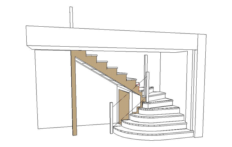

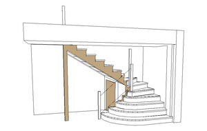

Несколько минут назад прислали черновой эскиз того, что должно получиться. Ограждения не прорисованы, т.к. будут световые и еще не согласован их размер. Но сама лестница будет такой. Обещают скоро в 3D, посмотрим что будет. Но чертежи уже есть, значит можно работать. На основном марше ширина ступени 340 мм, высота 202 мм. Не совсем стандартно и правильно - но эти величины в рамках данного задания изменить неможна:)
Лесной
Думаю, что спускаться будет неудобно. Сам так попал. Подняться, поднялся, а как спускаться стал, так на уровне лица потолочная балка. Будете стоять при спуске на 6 ступеньке, это 1.2 м Высота я понял 2.8 м. Т.Е мужчине ростом выше 1.6 можно разбить лицо.

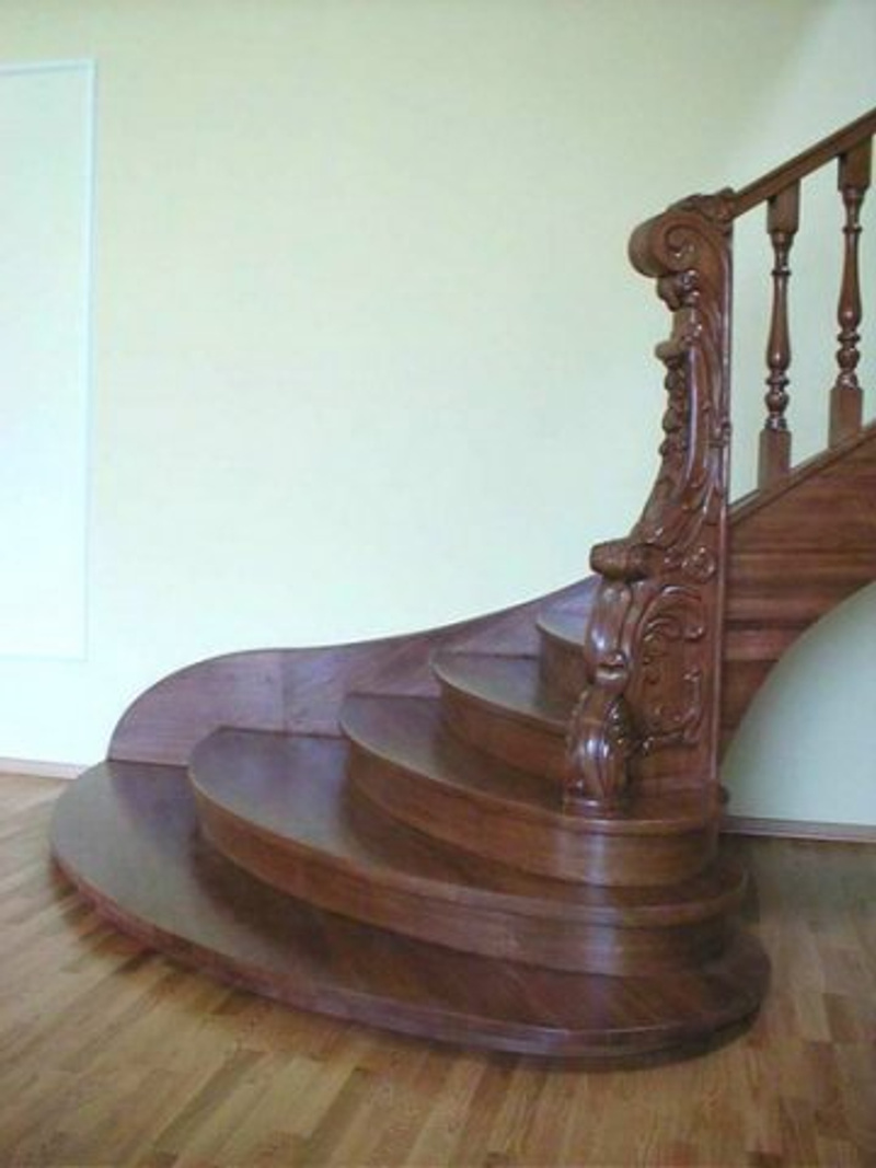

Вы материал видели?Вообще то это дуб.
Нет потолочная балка на пятой ступени, это чуть больше метра. Высота 2.9, т.е неудобно только для очень высокого человека. НО. Я лично высотой чуть больше 1.7 м., а заказчик ниже меня на полголовы. Так что для него это не проблема:)

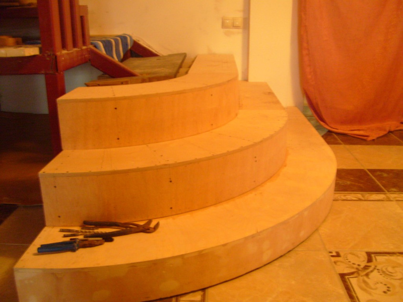

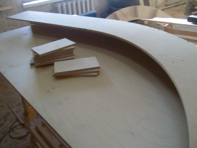

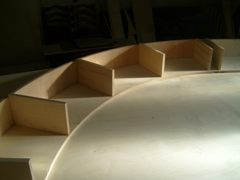

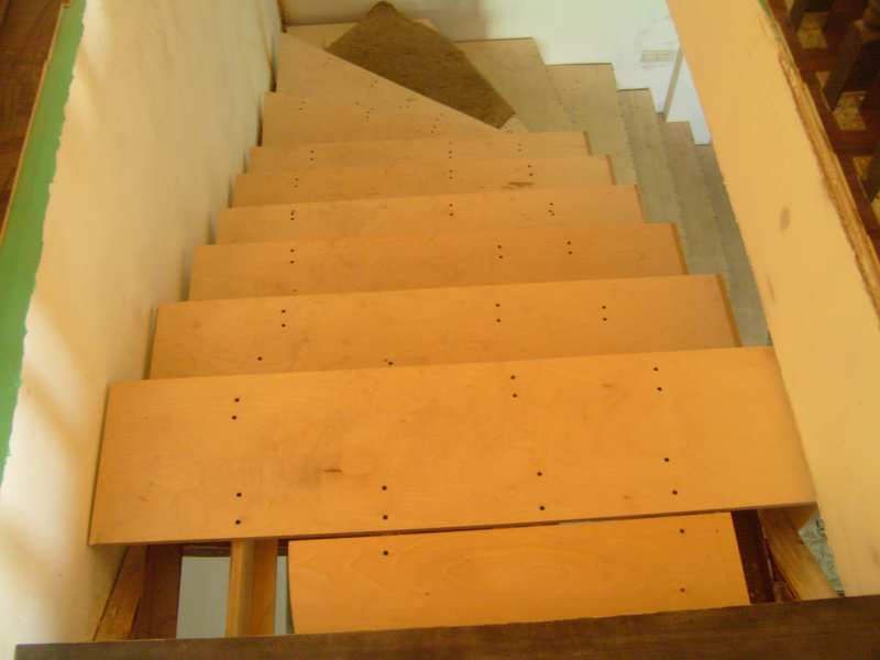

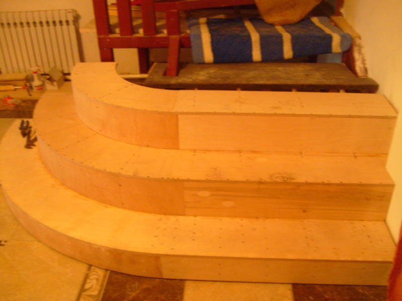

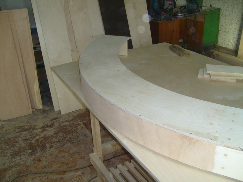

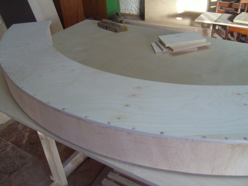

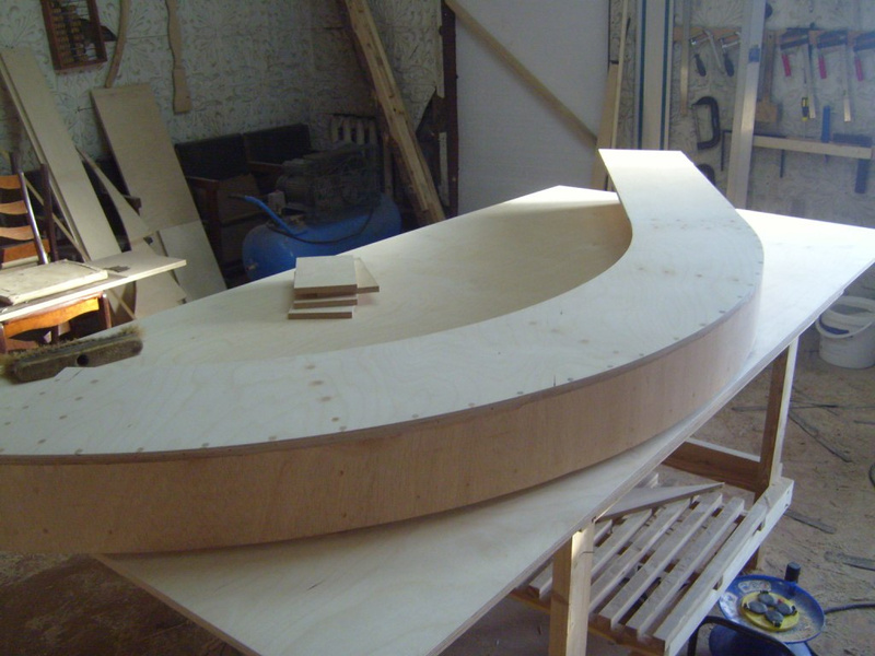

Начал непосредственно работы. Первая ступень черновой лестницы готова, в понедельник будет примерка. Ступень из фанеры, из четырех частей. После все собиралось в одно целое. Гнутая часть клеилась отдельно по слоям. Длина ступени - около 2-х метров (радиусная часть + прямая). Ребра жесткости (планируется 9 штук, до примерки на месте установлены не все) примерно через 25-30 мм.

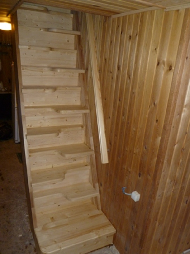

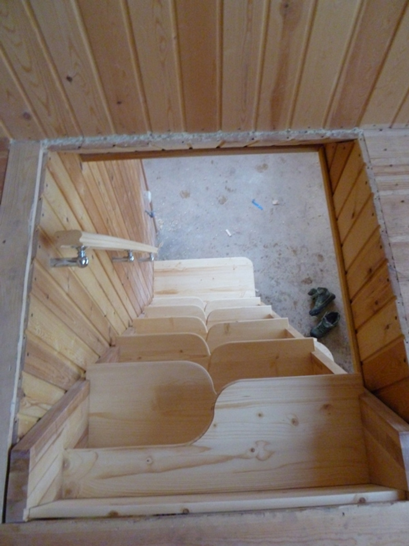

Проем 1,2х1,2 метра, высота 2,5м до уровня пола на втором этаже. Какую лестницу туда можно встроить что бы было относительно удобно?
Сделайте мотыльковую.

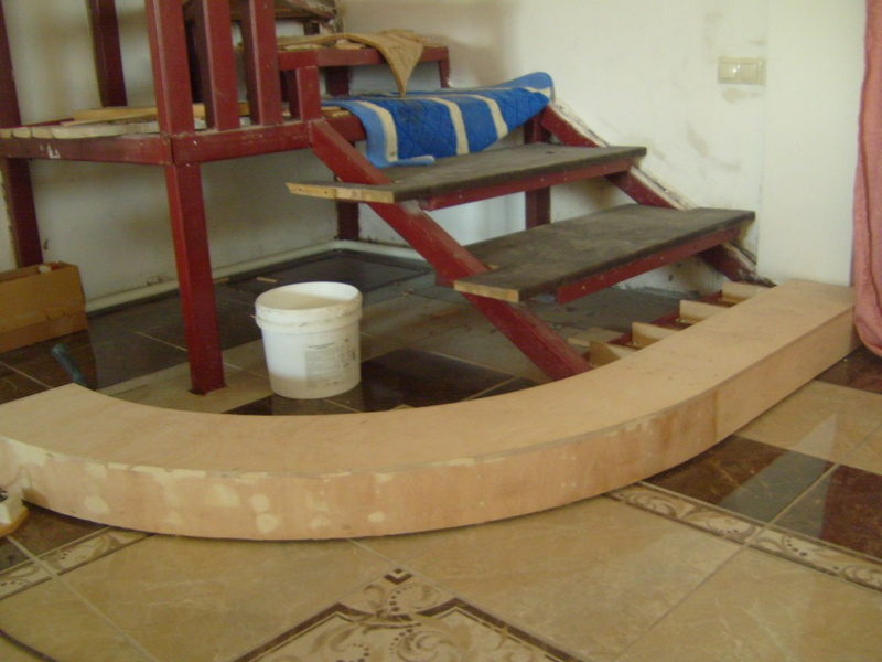

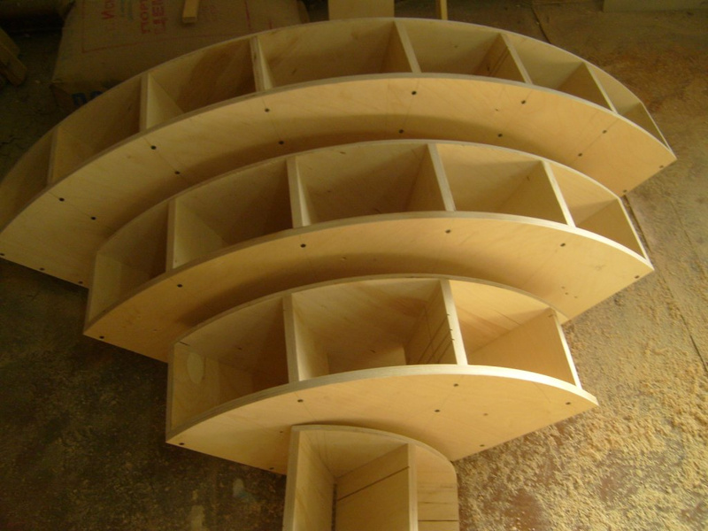

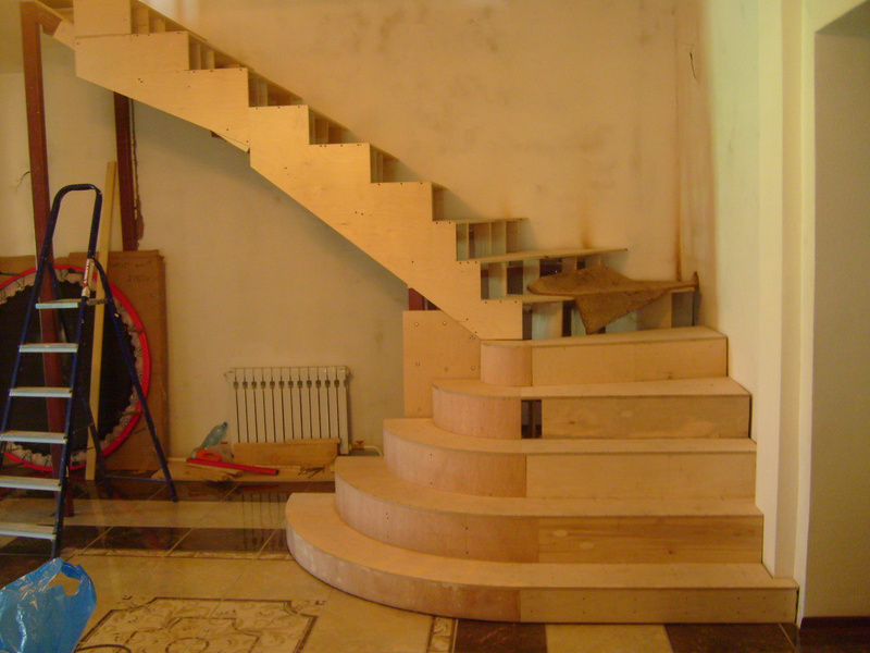

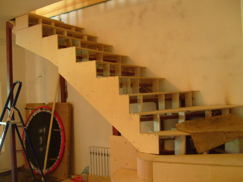

Шаблоны для изогнутых ступеней лестницы. Монтаж первых ступеней.
Лесной
Что то, по виду, ступени 20 х 20... (первая только пониже ). Не очень удобно для ходьбы.
Baumer
202 мм высота ступени. первая такая же будет когда на нее чистовая ступень ляжет. Конечно не очень удобно. НО. Количество ступеней определено имеющимся каркасом, высота лестницы - отметками первого и второго этажей. Разделив второе на первое получаем цифру. Если знаете как не меняя количество ступеней получить другую цифру - озвучьте пожалуйста метОду:)

Ну вот и закончен первый этап - монтаж черновой лестницы. Вернее даже не черновой лестницы, а просто исправление имеющихся косяков каркаса. Работа честно говоря не для каждодневного повторения. Теперь можно изготавливать чистовую лестницу и заканчивать эту эпопею. На косоур особенно внимание не обращайте, это просто шаблон для изготовления нормального, и вдобавок был снят минут через 10 после фотосессии.

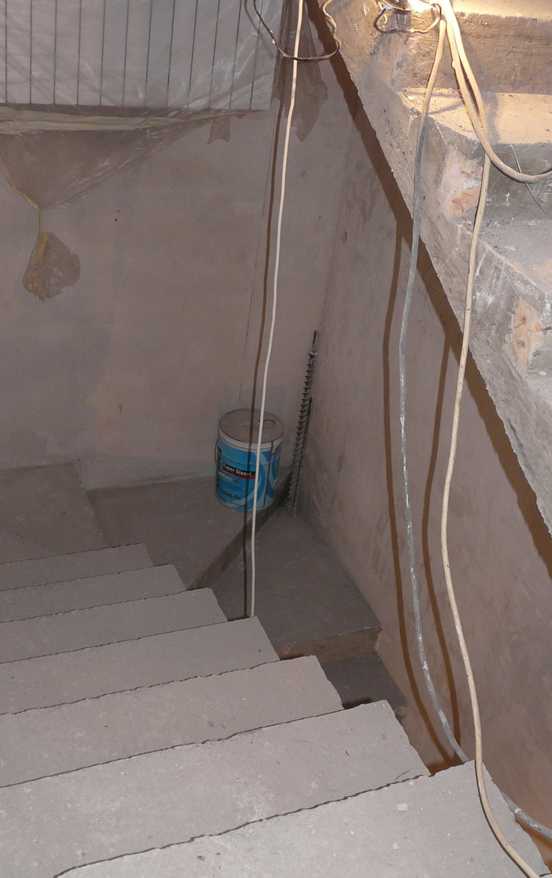

У меня лестницу заливали- доволен! :хехе:
  • с цоколя на второй
