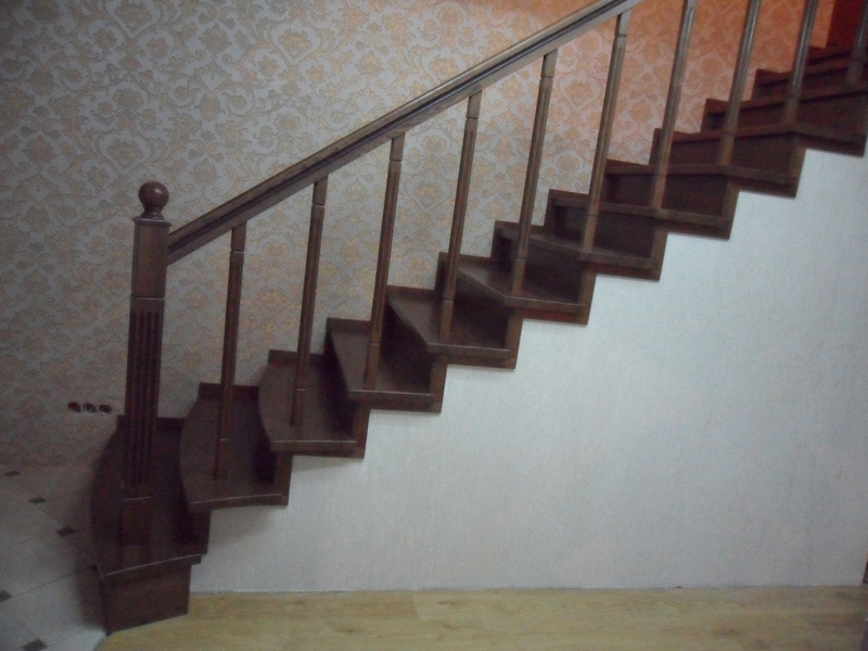

olegsaluev

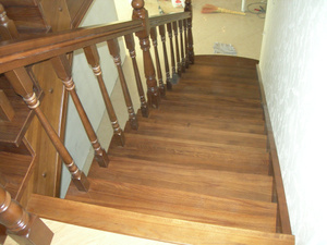

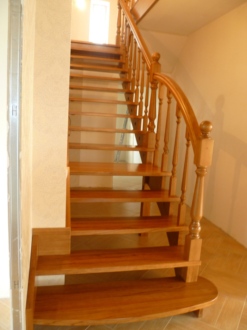

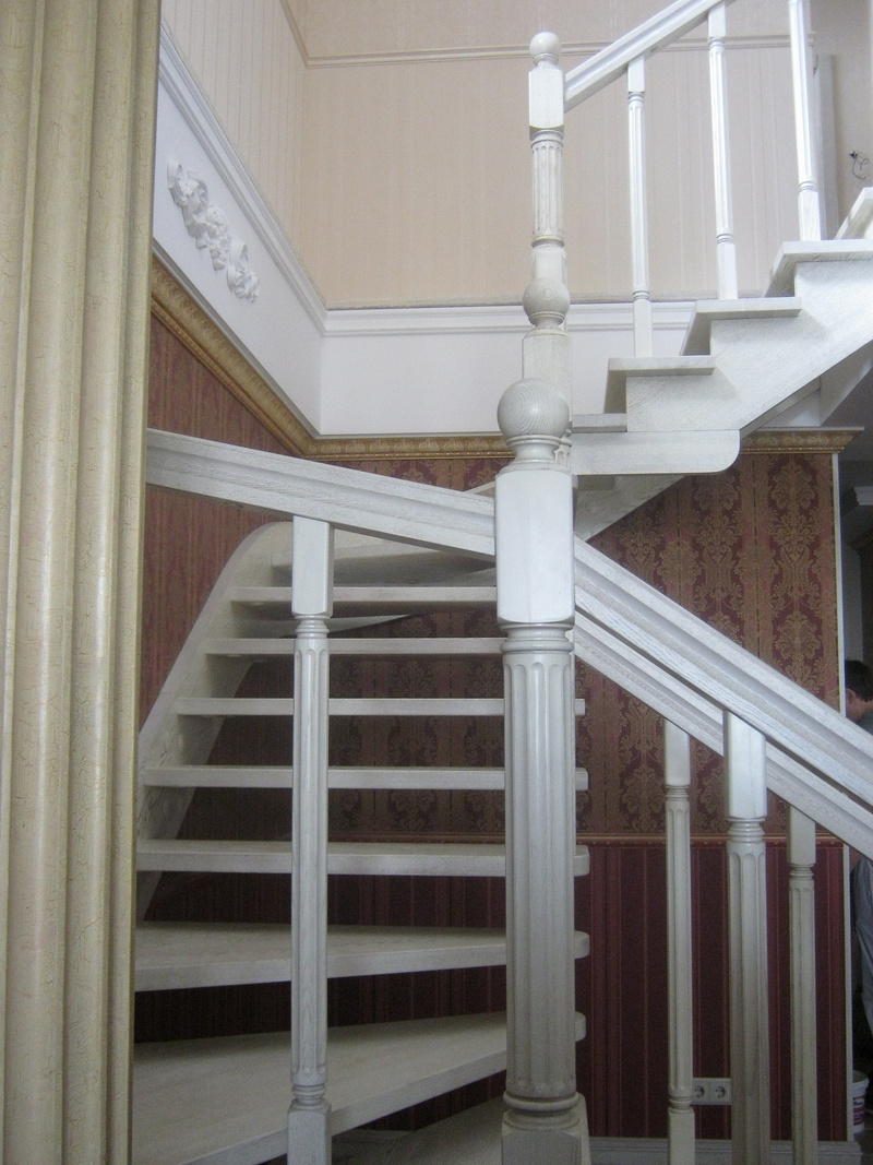

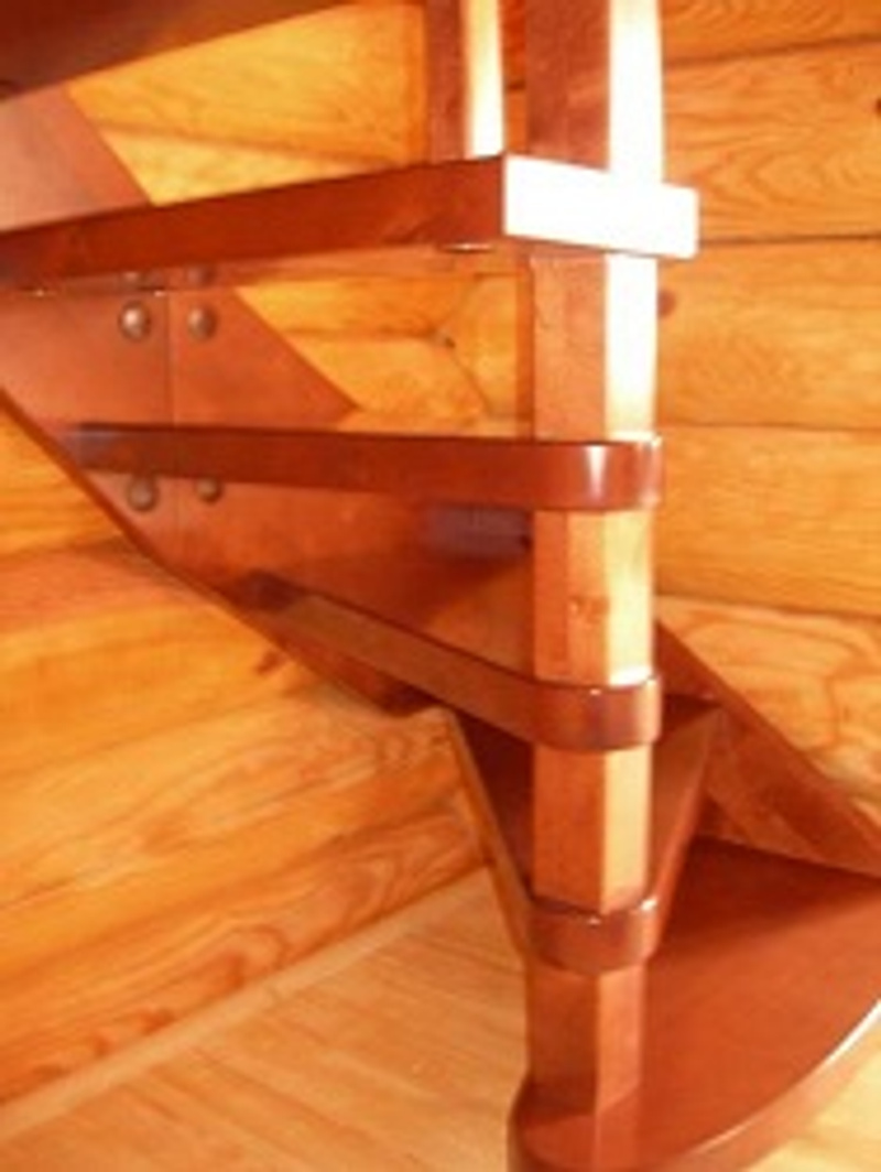

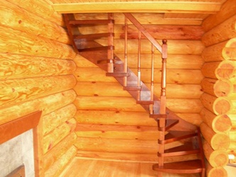

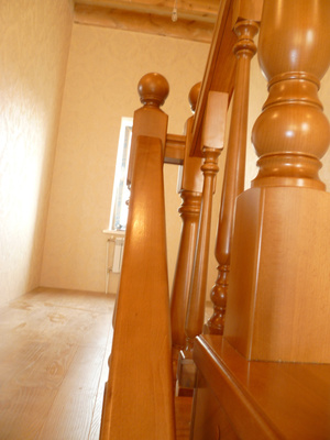

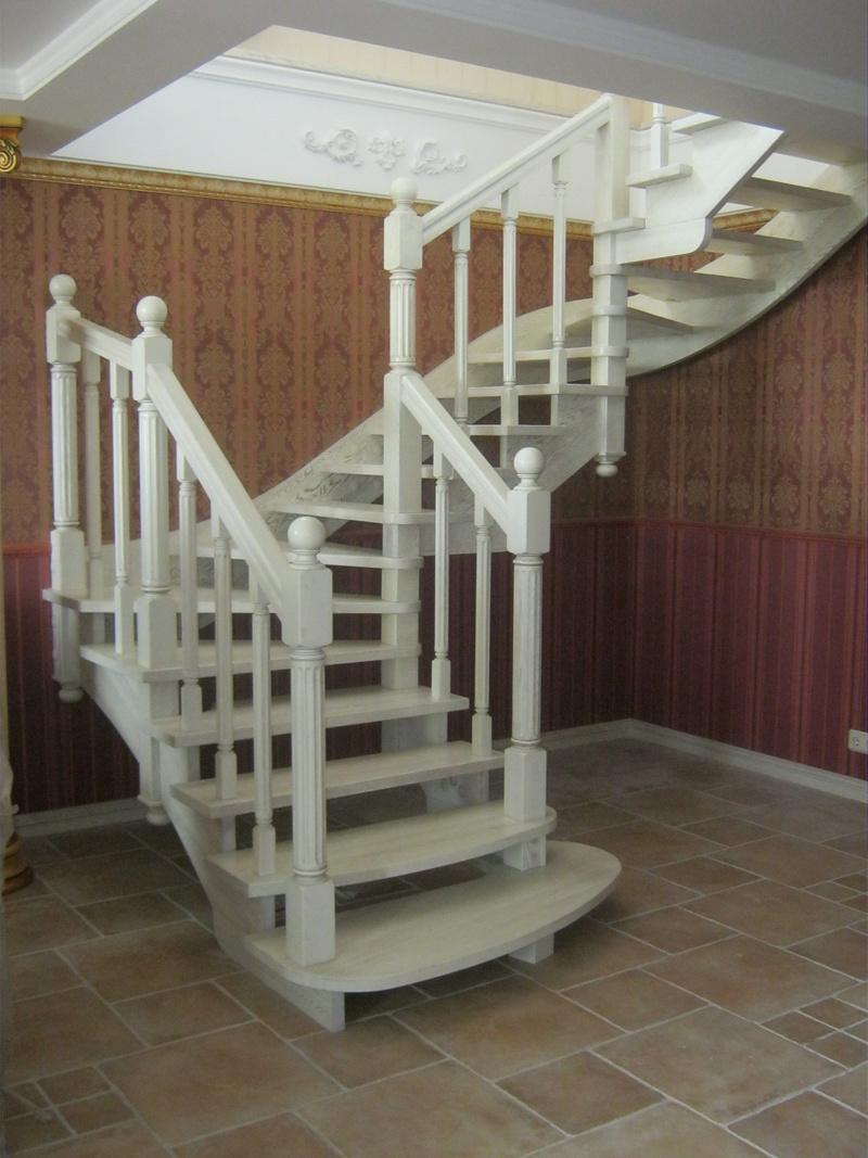

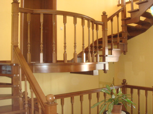

Здравствуйте,уважаемые форумчане. Приношу свои извинения за невыполнение обещания освещать на форуме реализацию проекта по изготовлению лестницы.Проект с демонтажем не состоялся-не знаю почему-может,еще не его время.За время моего отсутствия на форуме была построена лестница в Мариинске и закончено 3 прошлогодних проекта.Публикую некоторые фото с последующими комментариями
olegsaluev

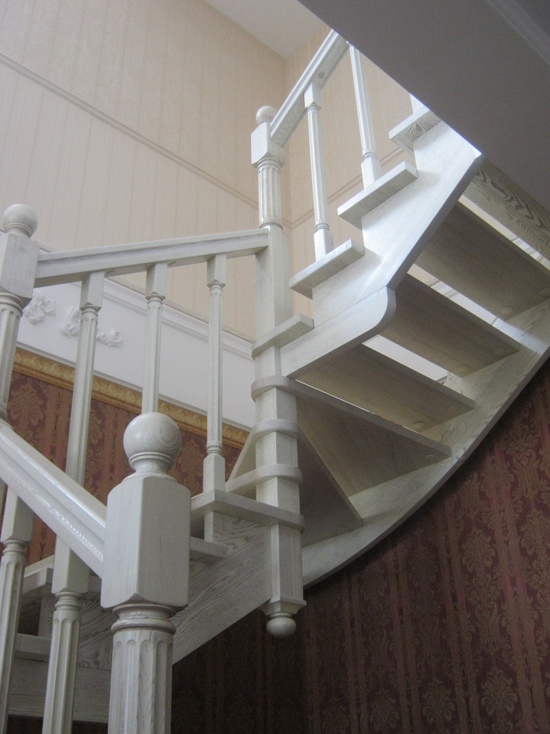

Здравствуйте.Комментарии к вышеизложенным фото:Лестница построена в проеме 2*3 м.Высота подъема-3,3м.19 ступеней,высота ступени-174 мм.Функциональная ширина лестницы-850мм.Конструктивно состоит из трех маршей с двумя забежными углами.Кажый марш имеет две несущие балки-тетиву(вдоль стены) и косоур(зубчатый).Лестница изготовлена из массива ясеня.Цвет-слоновая кость,патина.Вот еще фото:
olegsaluev

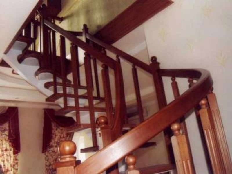

Здравствуйте.Комментирую вышеизложенные фото:Лестница построена в проеме 2*3м.Высота подъема-3,3м.19 ступеней,высота каждой-174мм,функциональная ширина марша-850 мм,ширина проступи в свету-240мм(в т.ч. по линии хода).Это размерные характеристики и каждая цифра-слагаемое удобства эксплуатации лестницы.Hо об этом позже.Конструктивно лестница состоит из трех сопряженных под прямым углом в плане маршей,двух забежных углов в три ступени каждый.Hесущие балки лестницы-тетивы(вдоль стены),косоуры(зубчатые балки).Лестница изготовлена из массива ясеня,цвет-слоновая кость,патина.Вот еще фото:

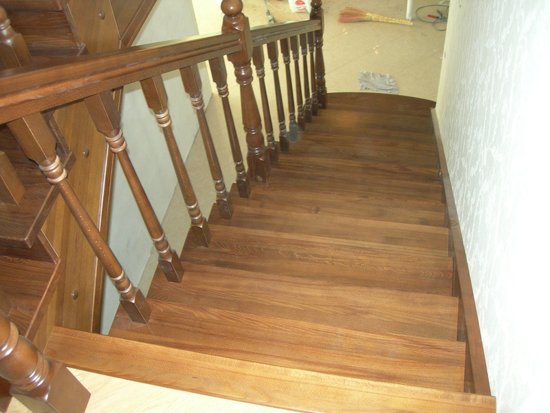

olegsaluev

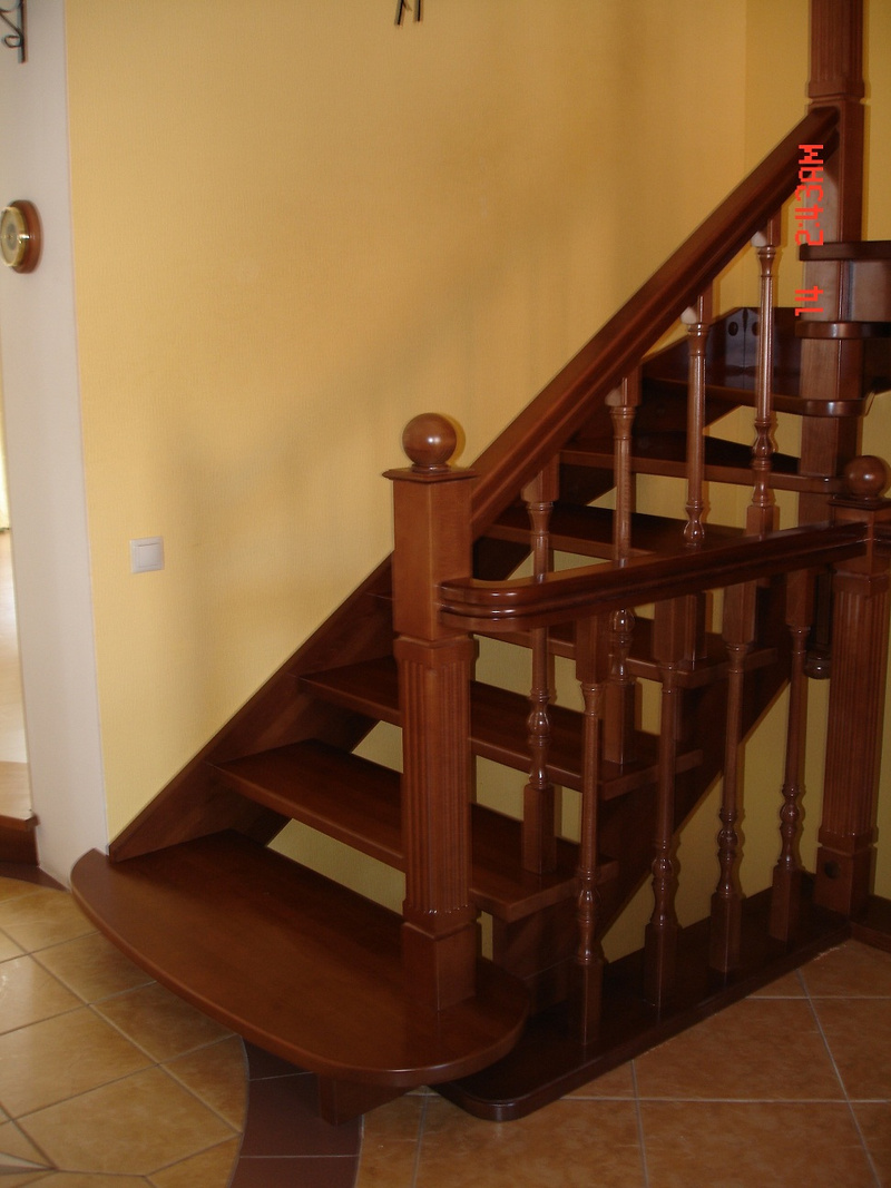

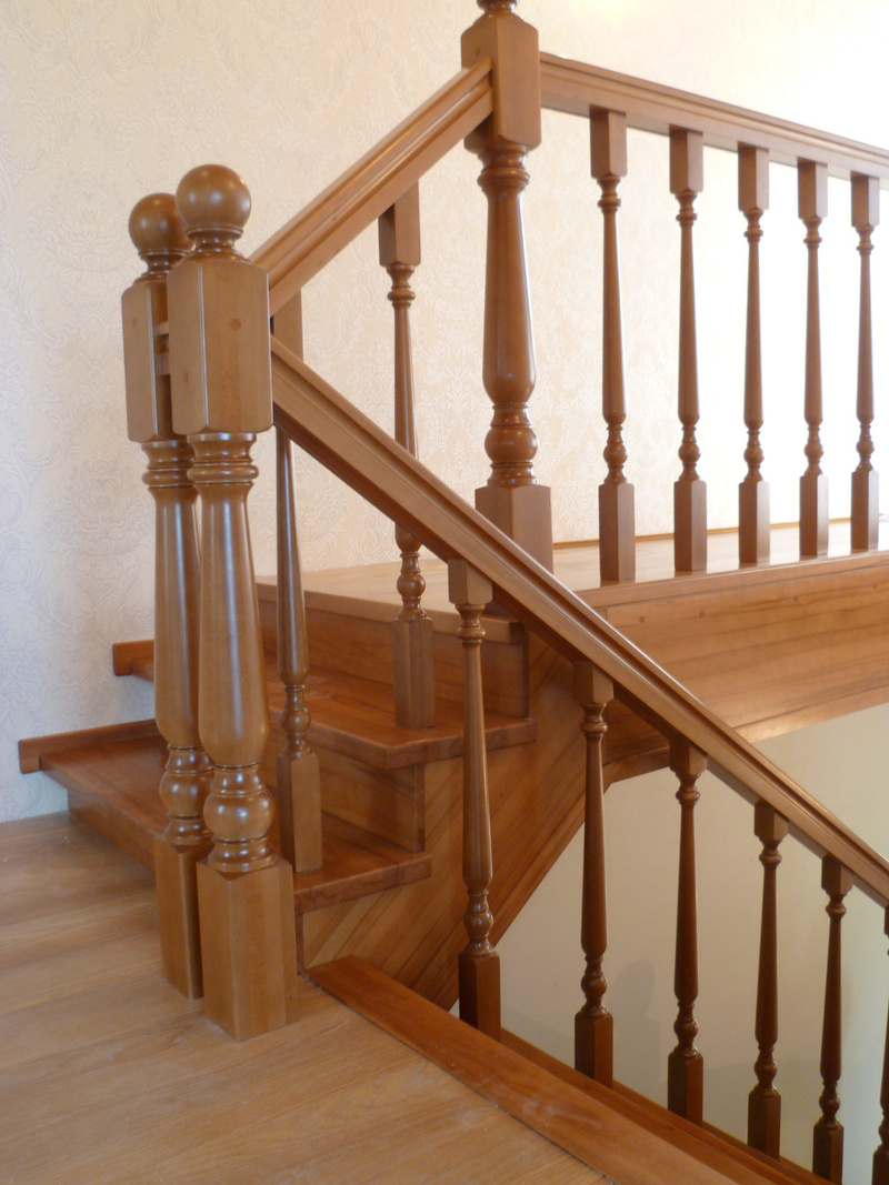

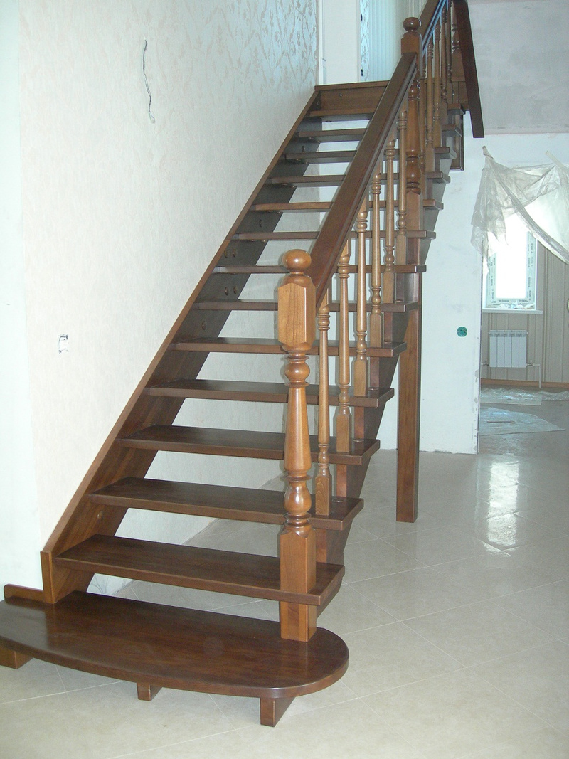

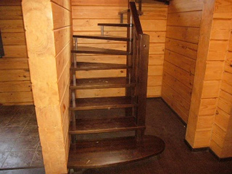

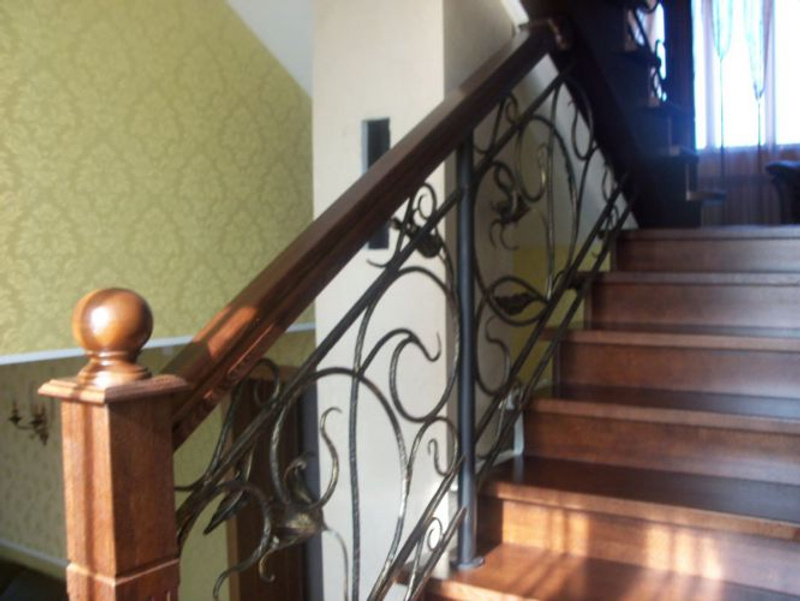

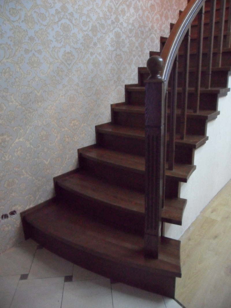

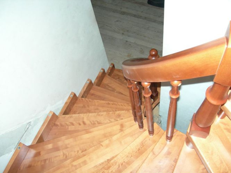

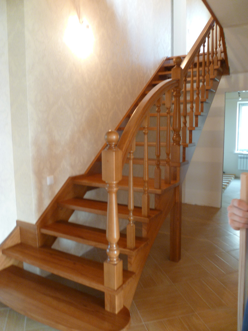

Здравствуйте уважаемые форумчане.Предлагаю вашему вниманию лестницу,построенную в с.Красноозерка.Лестница имеет под собой бетонное основание,высота подъема-3,3м.,ширина марша-900 мм.,материал-массив ясеня,цвет-светлый дуб,патина.
olegsaluev
Здравствуйте,уважаемые форумчане.Дополнительно публикую фото лестницы в с.Красноозерка.Хотелось бы добавить следующее:на бетонное основание анкерами крепили подложку из 20мм фанеры.К ней,в свою очередь,крепили проступи посредством саморезов(сзади саморезы перекрылись подступенком,перед проступи крепили саморезами снизу под углом и тоже перекрыли подступенками)иПУР-клеем.Задавайте вопросы и я проконсультирую Вас по проектированию,изготовлению,монтажу лестниц любого типа.

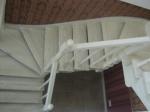

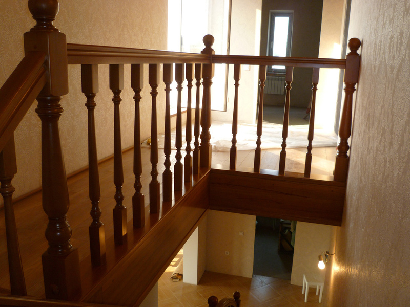

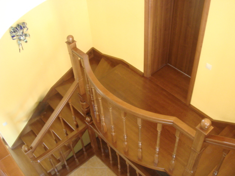

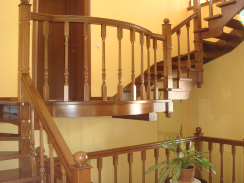

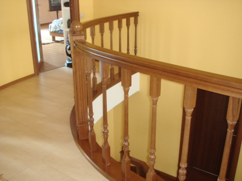

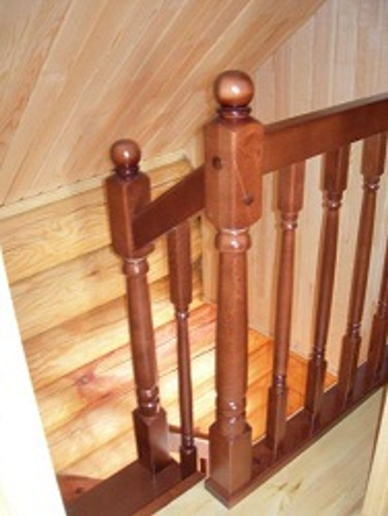

B_rom
А поручень криволинейный каким способом изготавливали? А то по фотографии не видно...
olegsaluev
Здравствуйте.По фотографии и не должно быть видно. 3D поручень-это деталь,состоящая из множества пластин,прогнутых и склееных между собой на стапеле заданной кривизны.
olegsaluev

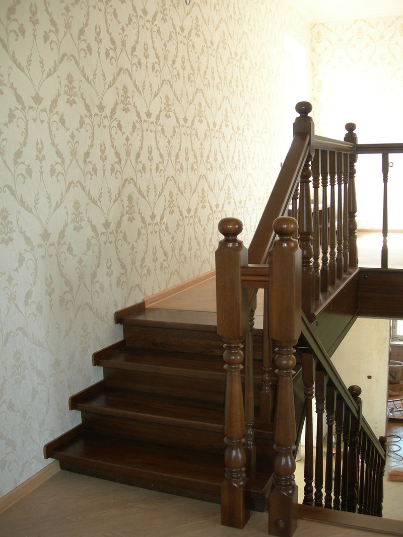

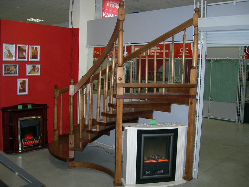

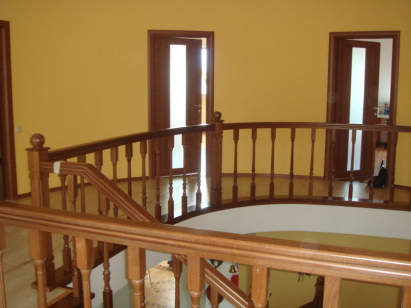

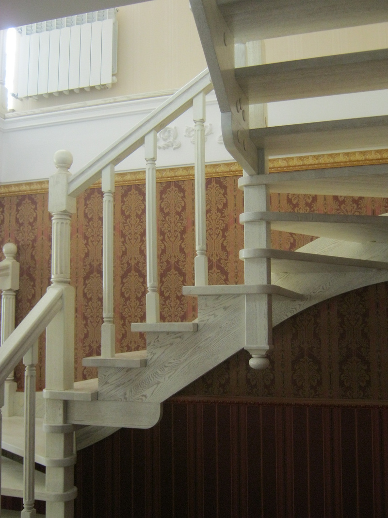

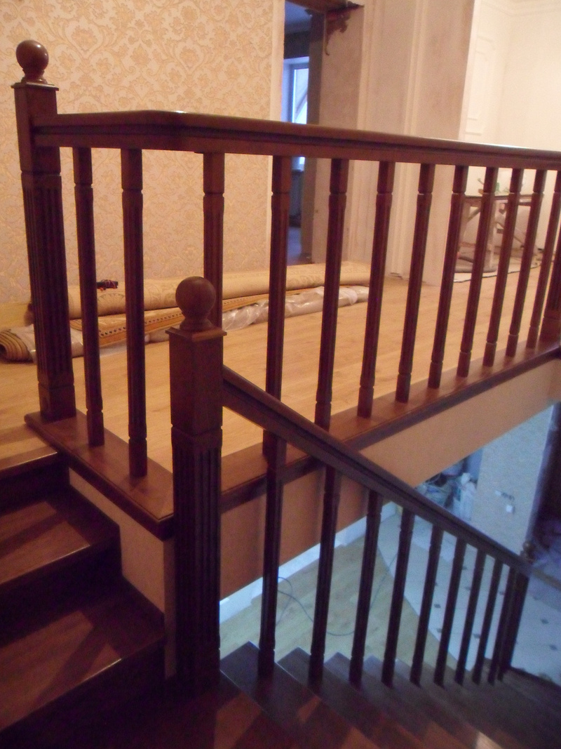

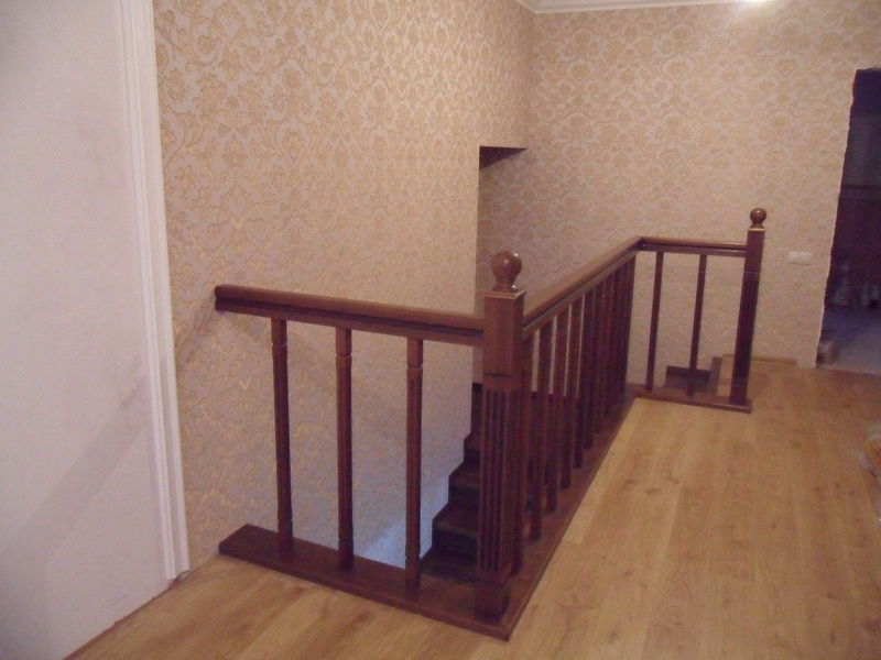

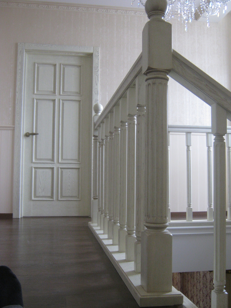

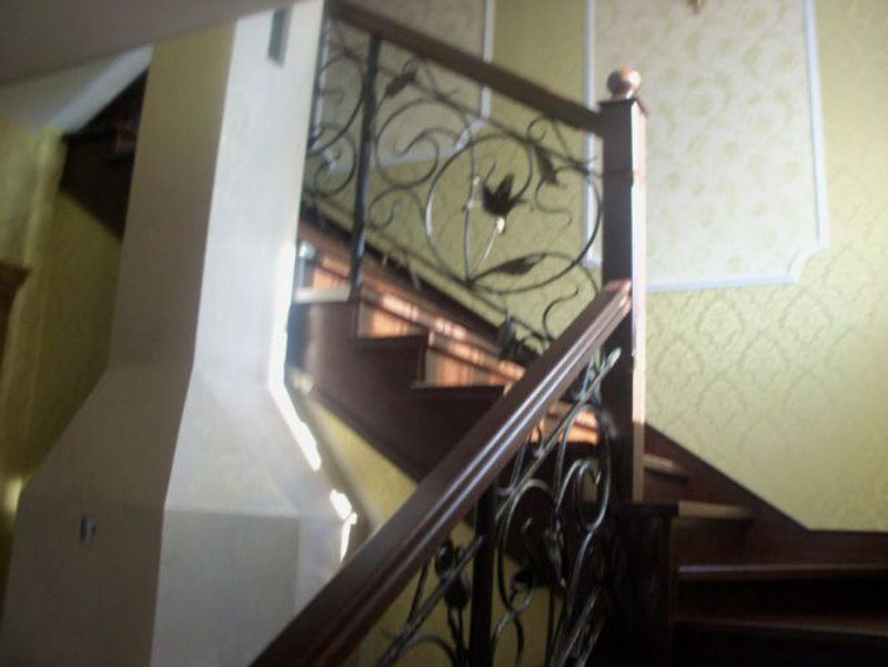

Здравствуйте,уважаемые форумчане.Эта лестница была построена в коттеджном поселке по ул.Жуковского.Лестница расположена в холле со вторым светом и соединяет собой первый,промежуточный и второй этаж.Eе открытая ,правильная осевая конструкция,изящный балкончик,дуга балюстрады второго этажа несомненно украсили дом.Лестница изготовлена из массива бука.Цвет-красный грецкий орех.Кстати,этот цвет выбирают 8 из 10 заказчиков.
olegsaluev

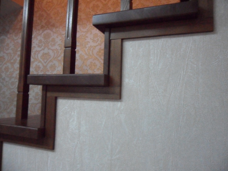

Здравствуйте.Эта лестница построена в коттеджном поселке"Березки".По реализации этого проекта в производство были запущены еще 2 лестницы в том же поселке и хотя застройка в общем типовая все они в силу особенностей интерьера и пожеланий заказчиков разные.По готовности выложу фото.Что касается данной,то изготовлена она из бука,цвет-светлый дуб.
B_rom
Здравствуйте.По фотографии и не должно быть видно. 3D поручень-это деталь,состоящая из множества пластин,прогнутых и склееных между собой на стапеле заданной кривизны.Здравствуйте!
Какова толщина пластин?
Какой клей использовали?
Сколько времени ушло на высыхание?
Если не секрет, конечно! У меня чисто профессиональный интерес...
olegsaluev
Здравствуйте.Толщина 0,6-8мм(зависит от радиуса),клей-импортный ПВА(D-300,500),время-эмпирически.

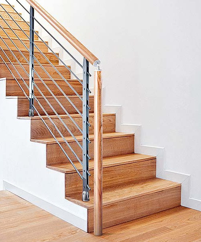

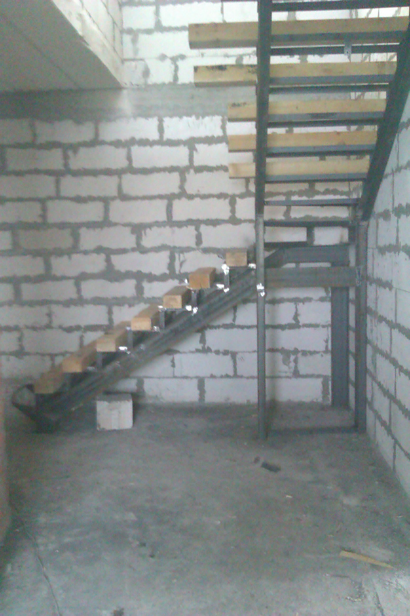

Здравствуйте!Нужно обшить металлокаркас.Материал скорее всего сосна или береза.Подскажите по стоимости за такую работу и материалы.
Лестница вот такая:
Толщина ступеней 4 см
Выступ ступеней 4 см
Высота ступеней 16.9 см
Глубина ступеней 29.6 см
Высота подступенка 12.9 см
Внутренний угол поворотных ступеней 30°
И фото чего примерно хочется.

Здравствуйте кого интересуют детали для самостоятельной сборки лестничного ограждения из нержавейки , комбинированного ограждения с деревом, акрилом пишите в личку . Также можем подсказать и все рассказать о лестницах на металлокаркасе. Если кому-то интересно пишите вопросы.
В Вашем случае стоимость работ будет превышать стоимость материалов, т.к. размеры нестандартные. Либо делать на заказ, либо подрезать готовые детали. Опять же шлифовка, покраска - качественно на объекте такую работу не выполнишь.
По материалам - можете посмотреть в "столярыче", у них на сайте есть прайс.

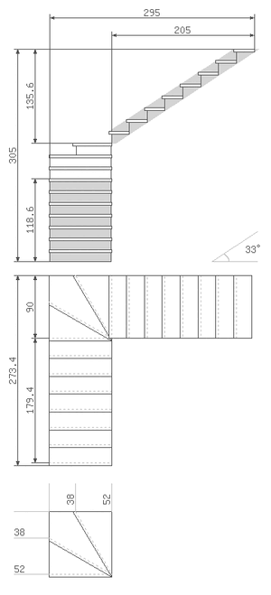

SANDR54
Проем 2х3 м, высота 3024 мм, лестницы с поворотом 180 гр. и 90 гр. Реально ли уложиться тыс. в 50 из березы без покрытия со сборкой? И сколько будет с покрытием? Как вариант, ступени и подступенок из березы, остальное сосна.
SANDR54
Если реально вписать комфортную лестницу в меньшие габариты, то нужно понять, в какие и отталкиваться от них. Я так понимаю, можно 2х2,5?

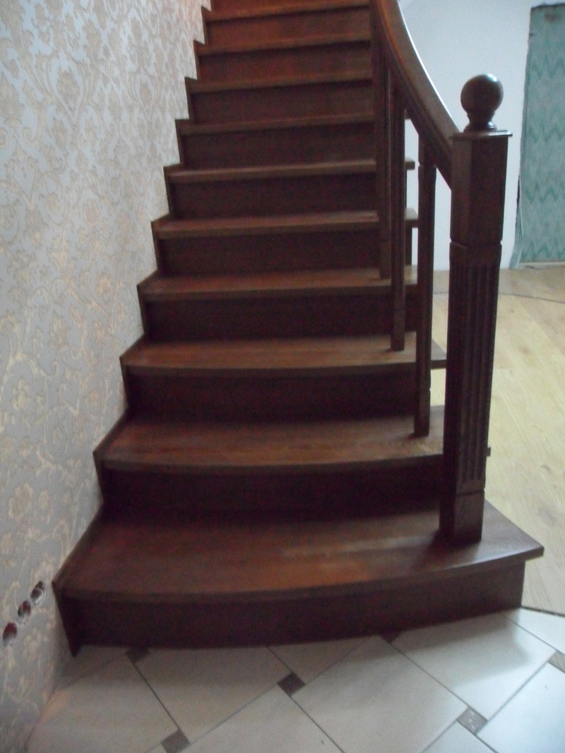

olegsaluev
Лестница на фото в моем последнем послании-2*2м.,высота-3,1м.,без покраски,под ключ-55тыр

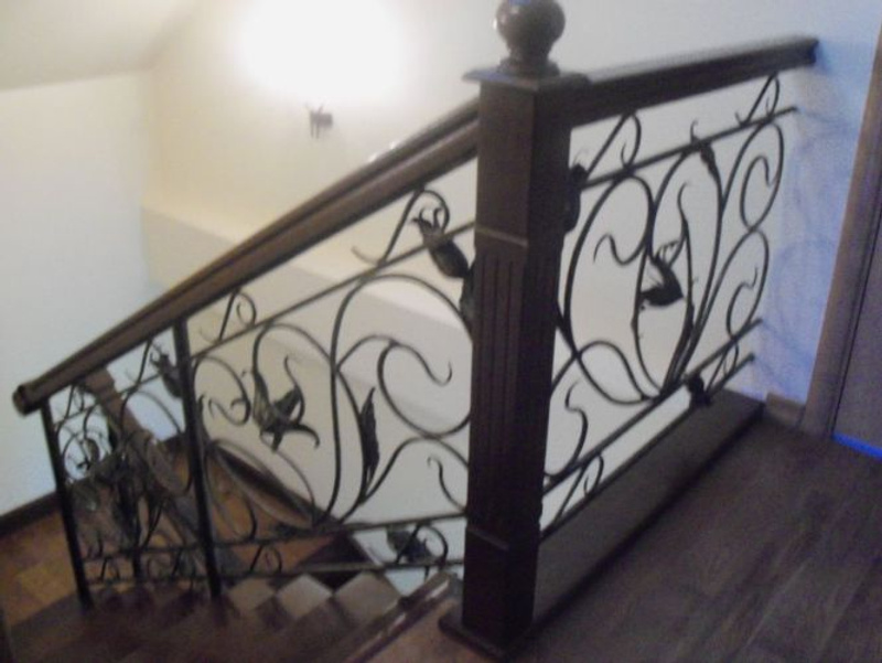

прораб
А перила выдерживают девяносто кг/м?

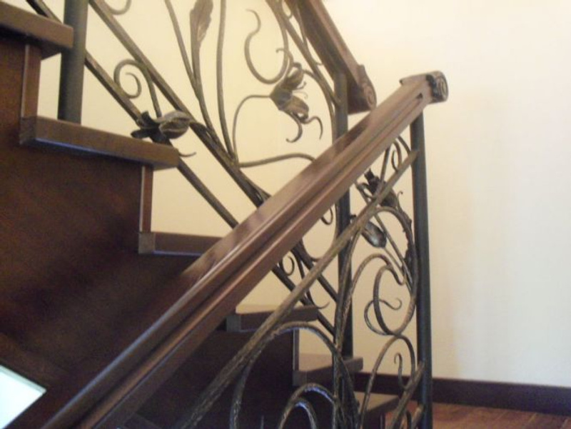

Здравствуйте! Кто работает с металлом?
мне нужна не большая лестница из метала на стеллаж лазить с перилами….перила предпологаются с элементам ковки. Ступени из дерева. Пожалуйста предложения в личку. Район совсибири.
olegsaluev
прораб
А что смешного в моём вопросе? СНиПы предписывают прочность перил и ограждений лестниц не менее 90 кг на метр погонный. На фото перила выглядят легкими. Вот и поинтересовался. Какие-то расчёты кем делались?
olegsaluev
Hе хотел обидеть своим смайликом.Вопрос непонятен потому,что в процессе эксплуатации на поручень не действует равномерно- распределенная нагрузка(кг/м).Кому как не прорабам следовать расчетам

прораб
СВОД ПРАВИЛ
СП 55.13330.2011
ДОМА ЖИЛЫЕ
ОДНОКВАРТИРНЫЕ
Актуализированная редакция
СНиП 31-02-2001
Москва 2011
7.3 Высота ограждений лестниц, балконов, лоджий, террас, кровли и в других местах опасных перепадов высоты должна быть достаточной для предупреждения падения и быть не менее 0,9 м.
Ограждения должны быть непрерывными, оборудованы поручнями и рассчитаны на восприятие нагрузок не менее 0,3 кН/м.
Я наверное с 90 кг/м перепутал с высотой...

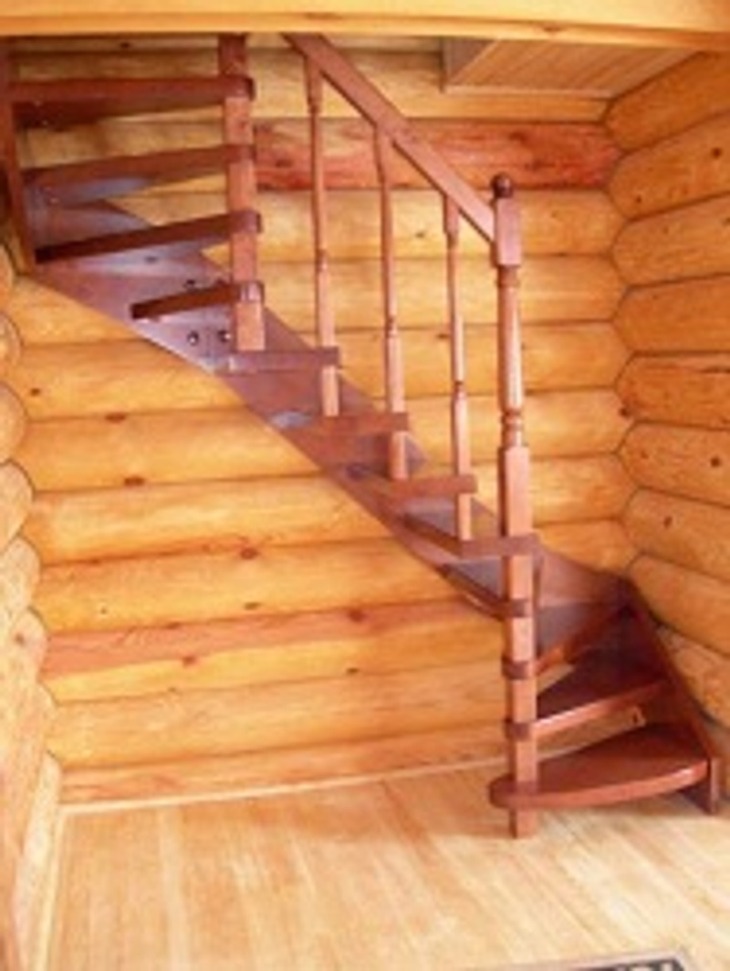

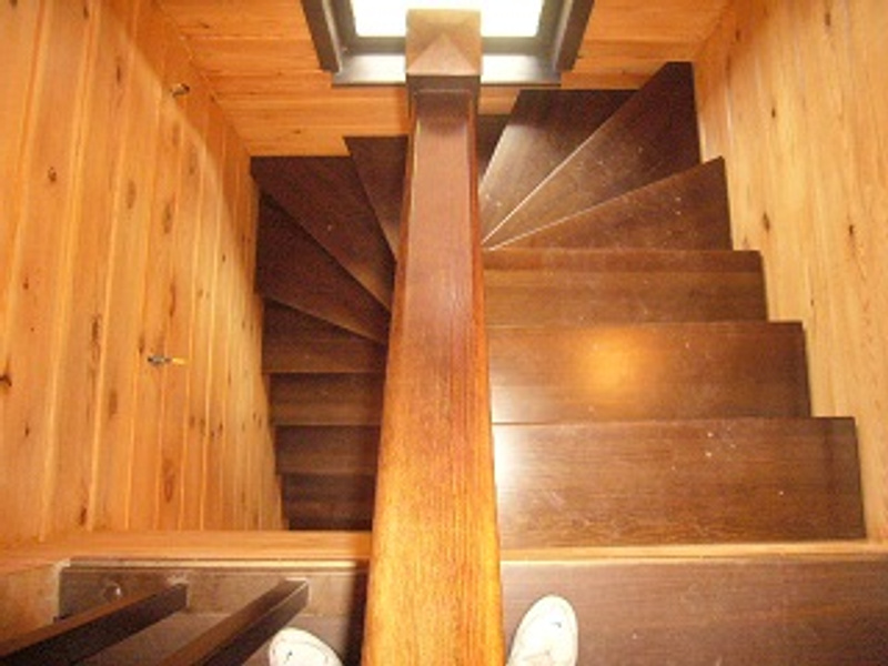

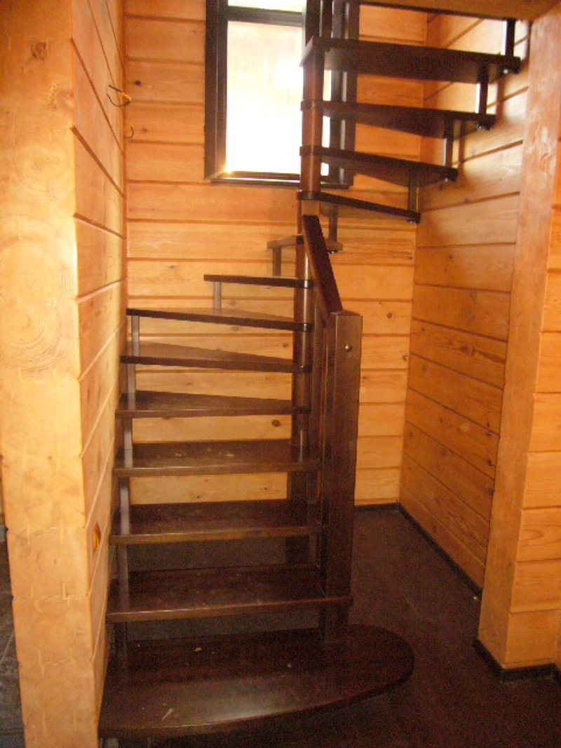

Здравствуйте.Дабы взбодрить топик предлагаю тему,актуальную для многих:недорогие компактные лестницы.Hесколько фот для затравки:
GI12
А недорогие это сколько в деньгах?
B_rom
Да ладно! Такое ведь не в каждый проем впишешь.
А под заказ, это уже не бютжетно
