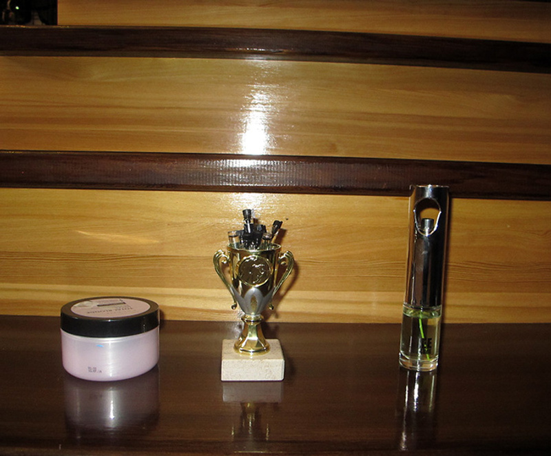

Здравствуйте! Есть опыт по покраске и шлифовке ступений из лиственицы — удалось дошлифовать до зеркального блеска — морилка + яхтный лак в 6 слоёв с шлифовкой после каждого слоя. Теперь надо делать балясины, столбы и перила на втором этаже. Хочу чтобы они по покраске и стилю сочитались с деревянной мебелью которая уже имееться в доме.

удалось дошлифовать до зеркального блеска — морилка + яхтный лак в 6 слоёв с шлифовкой после каждого слоя.А можно фото попросить того что получилось. В целях повышения образованности.
шлифовали плоской машинкой, начиная с 180 шкурки и заканчивая 280.
И, если не трудно, фото или марку морилки и лака.

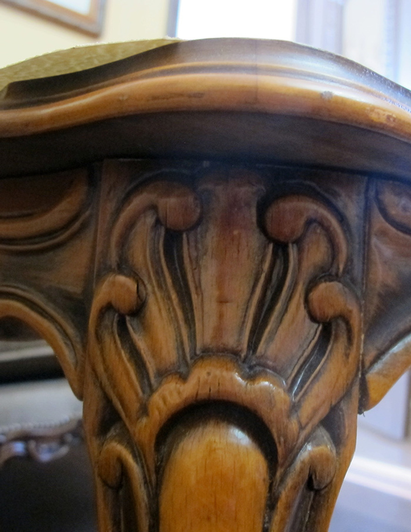

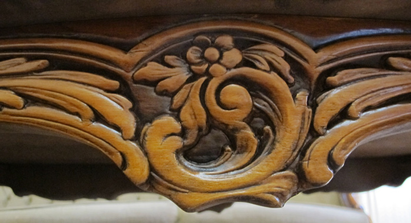

спасибо! а как декорировать вот эти темные прожилки - тоже морилкой рисовать? может какие либо другие красители более простые в работе. Шкурка была на картонной основе, неудобно ею шлифовать мелкие детали. может где на тканной основе продаются? и лак какой лучше купить? На фото собственно мебель и такого же эффекта хочется добиться в конечном виде перил.

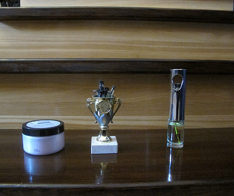

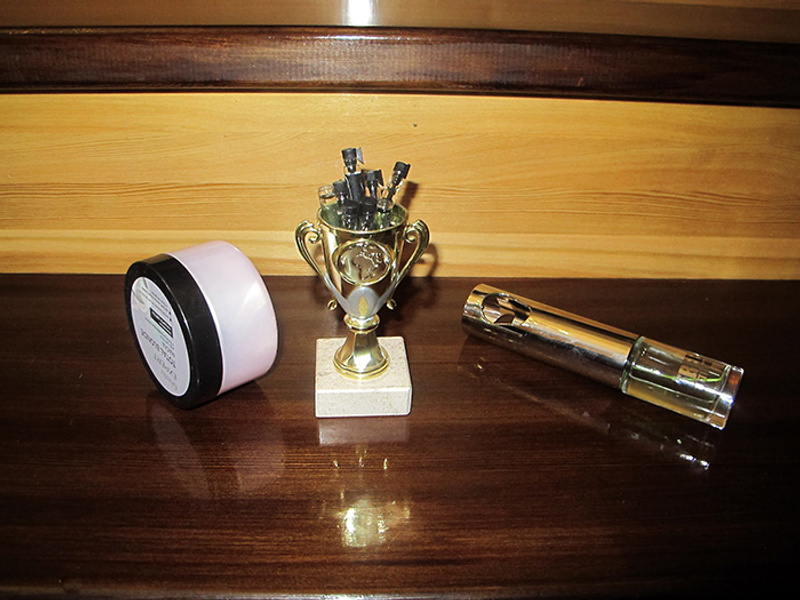

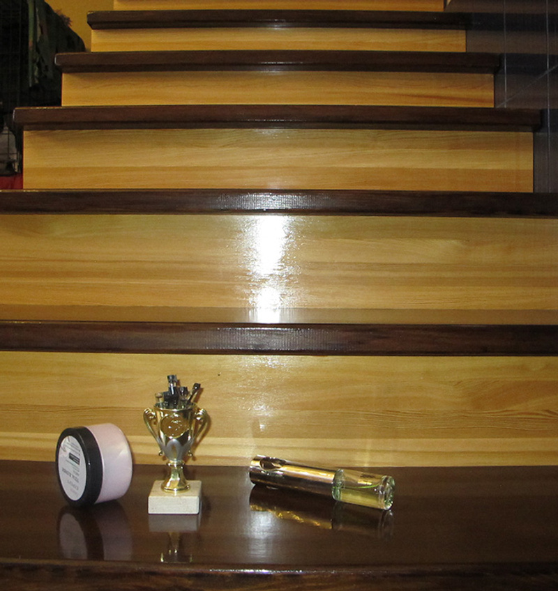

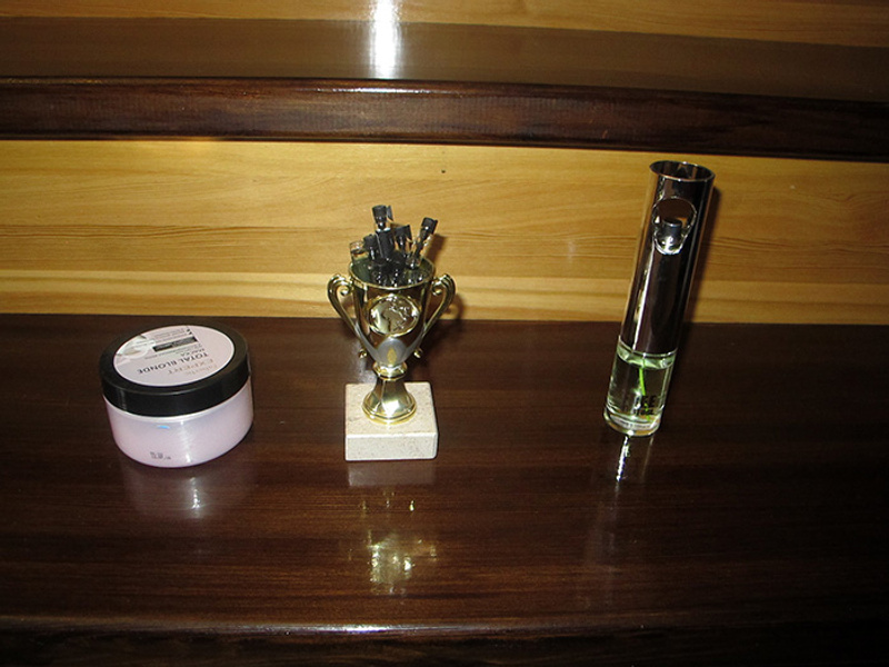

Ну с зеркальным это я образно говоря — во всяком случае предметы в ней отражаются и даже можно просчитать что написано на баночках. Хотя я не стремилась добиться такого эффекта — я это делала так как рекомендовано мастерами а такой эффект потом обнаружила. Подступёнки так не полировала (2 раза лаком покрыла и всё) — сил не хватило. Я и так красила и полировала это всё месяц т. к. сушилось долго. Морилка самая простая Радуга из леруашки, лак Текнос Хело не потому что я его выбирала — а какой был таким и покрасила. . Сборка лестницы после покраски была произведена. Из достоинств — очень прочное покрытие — мы уже что только по ней не таскали и даже 3х метровый рулон лиолиума весом 180 кг + 4 мужика, и мебель и задевали её нечаянно острым — довольно износоустойчивая, из недостатков — каждый день пыльная — как на полированной мебели всё видно — притягивает к себе всё, протирать надо каждый день по хорошему, не очень сильно но всё же скользит, а если нанести полироль в надежде что меньше притягивать пыли будет то вообще убиться на ней можно. Ну какая получилась. ….. это моя первая работа с деревом, покраской и шлифовкой.

Такой эффект можно получить только с колерованым лаком,морилка впитается и сошкуривать потом это слой-убить весь рисунок.

Лучше всего пробничек сделать с прорисовкой морилкой.И сразу станет ясно почему так нельзя.Морилка на дереве будет вести себя как чернила на промокашке,клякса расползется как ей захочется,а фарш назад уже не того.если прорисовку делать колеровсным лаком,то в дерево его уйдет минимум,косяки будет легко исправить.Можно сделать два пробника и сравнить результаты.

как декорировать вот эти темные прожилки - тоже морилкой рисовать? может какие либо другие красители более простые в работеНа фото черная патина. Наносите, как обычно, тонировку, грунт, первый слой лака. Потом патину. Даете высохнуть. Излишки снимаете скотч брайтом. Сверху закрепляете финишным слоем лака.
Только загвоздка в том, что при подборе нужно смотреть спецификацию материалов. Разные основы между собой могут быть несовместимы. Есть риск при удалении излишков патины, снять все покрытие целиком, до самого дерева.
