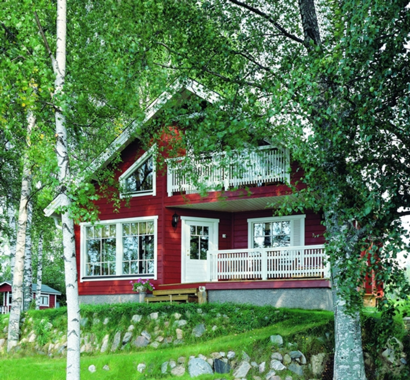

. Во соклько обошелся дом. Хочеться примерно такой же конструкции.
. Во соклько обошелся дом. Хочеться примерно такой же конструкции.Каркасник, причем ЛСТК! Быстро и вполне бюджетно. Давайте фасады и планировки, посчитаем. Можно даже зимой поставить.
Я просто еще не определился с планировками. А фасад примерно как на фотографии выше.
Подскажите у вас там на аваторке.
Симпатишный домик. Есть его фотографии побольше. Ну или может вы можете предложит какие нибудь варианты чтобы можно было повыбирать.

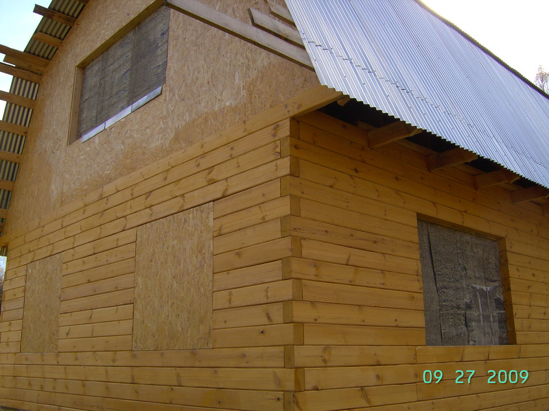

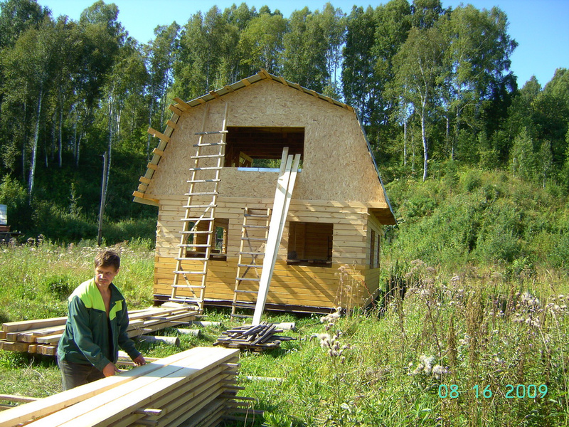

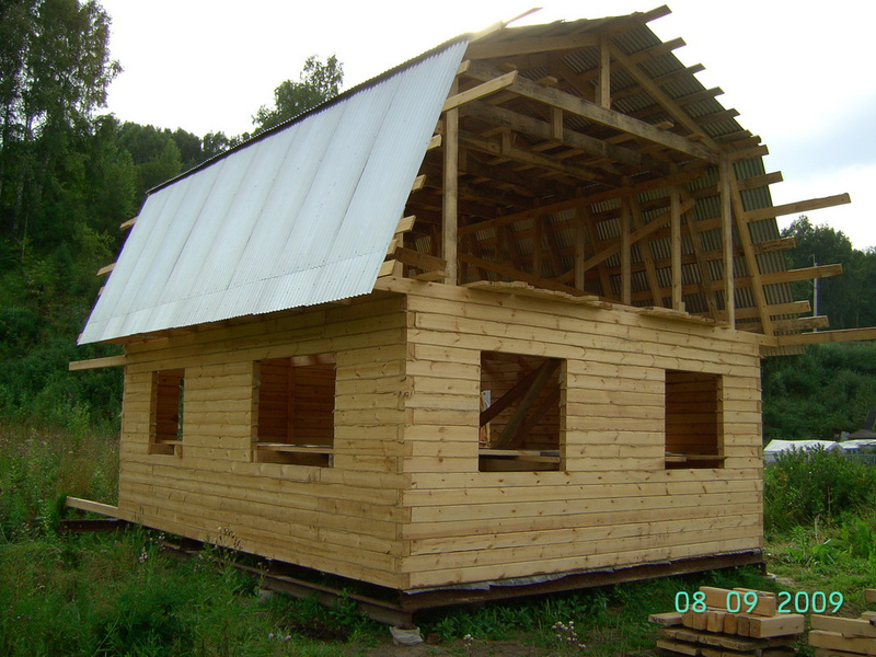

Не секрет.85т.р. с подготовкой к зиме.За эти деньги мы имеем:Фундаментные столбики грибообразные,рамная сварная конструкция из б\у релса,коробка домика из бруса 6х7,5м.,крыша мансардного типа с мансардой5х7,5м.Все это покрыто оцинкованным гофролистом.Каркас веранды 3х6м с фундаментными столбиками аналогичными с основным фундаментом.
Это сумма вместе с доставкой рельс и тд? А где брали рельсы и грибы?
Поделитесь пожалуста где брали(Лучше в личку чтобы не посчитали рекламой). И то же интересно сумма с доставкой. если с доставкой то как далеко находиться ваша стройка от магазина.
На наемной машине привозил только гофролист и osb-3.Лес брал по 4500р.с доставкой.Рельсы еще со времен Сов.Союза.Привезены были видимо для строительства дачи, но так лет 25 и пролежали у соседей через пару участков на огороде.Мне оставалось только забрать их за чисто символическую плату-5т.р.,и ручной талькой перетащить на свой участок.А столбы под фундамент сам лил.Пятка-два протектора от покрышки R16 один на другой,асбестоцементная труба на200мм.,каркас сваренный из арматуры 16 и один вечер времени.

А на сколько в глубину углублялись?
Высота онования столба-примерно 30см.,Столбы делал по1,5м.,Когда было уже все залитто,по гидроуовню отрезал ровно.
30 см это над землей? 1,2 в низ?
Примеоно так. Из за перепада поверхности с одного угла получилось30см. над землей,а с другого 10.
Поздравляю, недолго ваш домик простоит с таким подъемом над рельефом.Что выше то неподнялись?

лет 50 простоит, антисептиком 2 нижних венца обработать и все будет тип топ
В самом низком месте до бруса 45см.На мой взгляд вполне достаточно.

Есть рекомендации при строительстве деревянных домов. Так вот, минимальный размер от земли до деревянной конструкции (балки пола) должен составлять не менее 60 см. , при условии хорошего проветривания цокольного пространства.

Ваши заметки и высказывания на форуме не дают сомнений в вашей компетентности в области строительства! Но если взглянуть на эту проблему с другой стороны, то подовляющее большинство дач в пригородах Новосибирска-должны были сгнить уже много лет назад. А ведь стоят. Хотя когда их строили, то и антисептиков то кроме купароса и отработки особо не знали.Так что может быть не стоит так уж сильно заниматься буквоедством при строительств бюджетной дачи? Да и вопрос топикстартера был о более дешевой постройке а не об неукоснительном соблюдени всех строительных канонов.

Есть рекомендации при строительстве деревянных домов. Так вот, минимальный размер от земли до деревянной конструкции (балки пола) должен составлять не менее 60 см. , при условии хорошего проветривания цокольного пространства. Ваши заметки и высказывания на форуме не дают сомнений в вашей компетентности в области строительства! Но если взглянуть на эту проблему с другой стороны, то подовляющее большинство дач в пригородах Новосибирска-должны были сгнить уже много лет назад. А ведь стоят. Хотя когда их строили, то и антисептиков то кроме купароса и отработки особо не знали.Так что может быть не стоит так уж сильно заниматься буквоедством при строительств бюджетной дачи? Да и вопрос топикстартера был о более дешевой постройке а не об неукоснительном соблюдени всех строительных канонов.

А как кровельщик (в плане продаж) крыша вернее профнастил сделан не самым лучшим образом надо было еще стыки в нескольких местах прокрутить чтоб не топорщились и листы наоброт короткие в верх длинные вниз.
Стас а сколько кубов леса все вместе получилось?
А как кровельщик (в плане продаж) крыша вернее профнастил сделан не самым лучшим образом надо было еще стыки в нескольких местах прокрутить чтоб не топорщились и листы наоброт короткие в верх длинные вниз.Да в курсе я!
Но что было делать, если крышу полностью в одиночку крыл?А ведь еще нижняя часть должна быть с уклоном, когда водостоки ставить,чтобы вода знала куда ей бежать.Вот и ставил сначала длинные, а потом короткими уклон делал.А саморезы почаще уже потом ставил,когда перед закрытием сезона все хвосты убирал.
Стас а сколько кубов леса все вместе получилось?С черновым полом первого этажа и чистовым -второго, 13,5 м 3.Но это при условии что все расчитаете с минимальными обрезками. У меня обрезки оставались не более 15 см.
