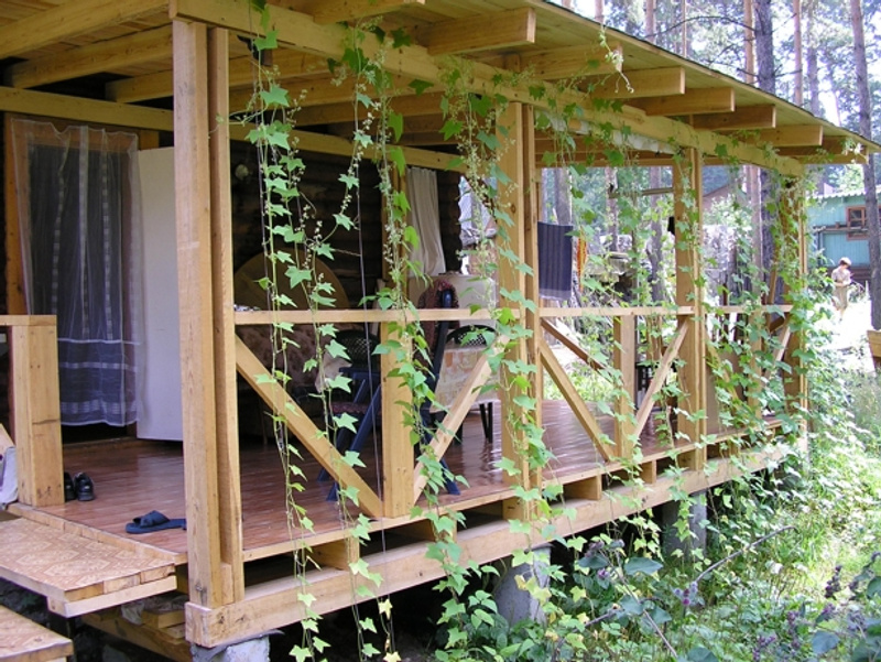

Лет пять назад веранду построил. Строил один. Строил два дня. Пилил ручной ножовкой. Под рубероид. Брал: стойки, лаги ,стропила 50-150, пол 40-150, обрешетка 25 на150. Размеры веранды 6мна3м. Была иллюзия, что на открытой веранде можно существовать. Не получилось. Сейчас ее обшил и внутри и снаружи. Практически Ваша престройка.
