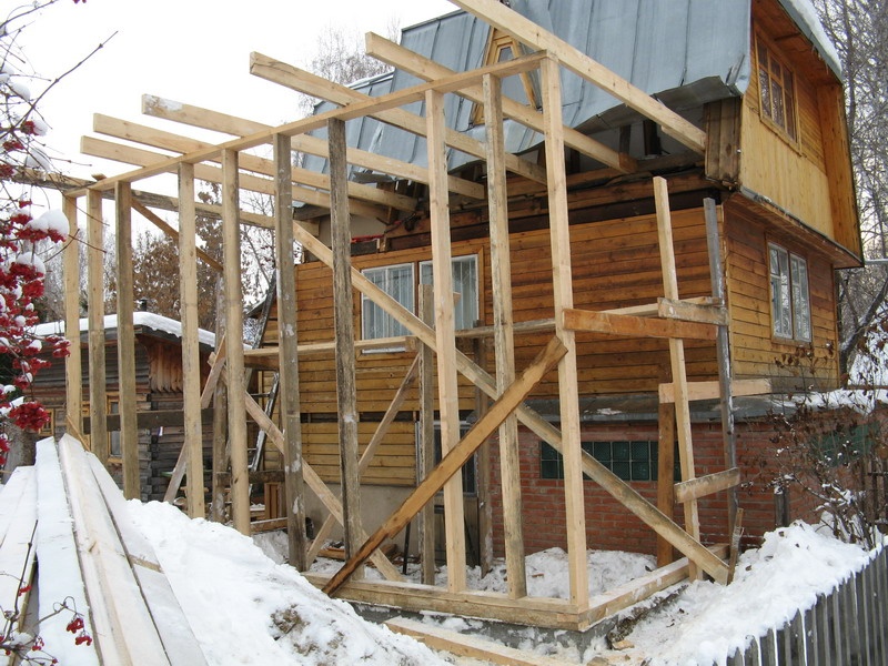

Второй день постройки пристройки.
Сегодня же поменялись планы на крышу – её не будет – будет терраса почти 18 кв. м.
Ну вот видите,по конструктиву пришли к оптимальному решению.Грамотно утеплтесь,и будете жить да радоваться.Терасса на 2-м этаже ,тоже в принципе вещь не сложная-потолок с уклоном не менее 1\100,поверх щелевой пол.
