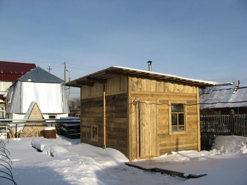

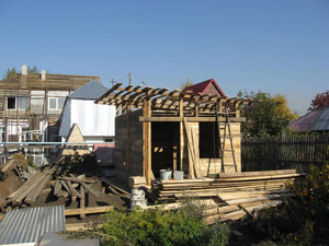

Здравствуйте! У нас есть опыт строительства каркасной бани. Строили сами прошлой осенью, успешно пользуемся уже год. По деньгам обошлась порядка 70 тыс, но часть материала у нас уже была (доски, брус ок. половины куба, кирпичи), то есть тысяч 20 мы ещё сэкономили. Размеры бани всей 3х4 м, парилка+мойка вместе, предбанник.

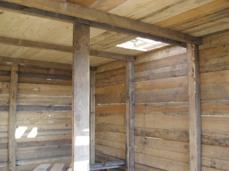

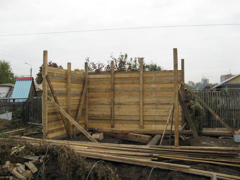

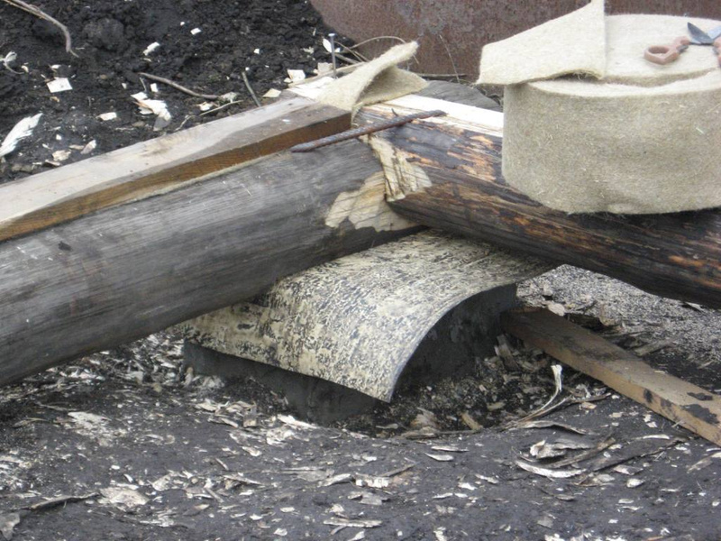

Строили так: на столбчатый фундамент сделали каркас (на низ - брёвна, как бы нижние венцы получились; на угловые стойки - брусья, притянули их к брёвнам скобами), обшили его досками 25 мм, внутрь последовательно - изоспан, минеральную вату 100 мм, и опять зашили досками. Все щели заделали макрофлексом. Навели потолок, в парилке сделали из половой доски в паз, чтобы щелей не было. Крыша односкатная из оцинковки. Потолок засыпали сухой глиной. Поставили каменку Термофор, топится из предбанника. Сделали слив. Потом стены и потолок изнутри оббили: в парилке фольгированным пенополиуретаном 5 мм, а в предбаннике 2 мм без фольги. Сверху зашили вагонкой. На пол в парилке доски с фаской, чтоб вода скатывалась, в предбаннике линолеум постелили. Сделали полок, скамейки. Всё.
Из опыта эксплуатации могу сказать: баня нагревается быстро, но топим всё равно час-полтора, чтобы хорошо прогрелись камни в печке. Тепло держится долго, пар не улетает.
Из минусов: прямая труба в печи, во время дождя в печь попадает вода, несмотря на изоляцию. Доски наружного каркаса рассыхаются, между ними появляются существенные щели, то есть через год-два баню нужно будет обшивать чем-нибудь.
Есть фотографии готовой бани и самого процесса строительства, могу выложить, если интересно.

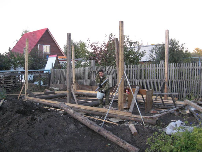

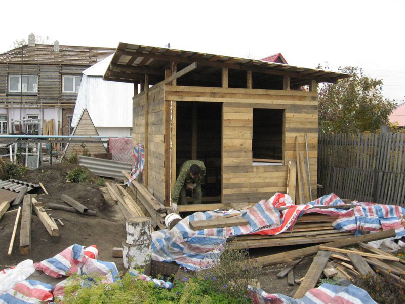

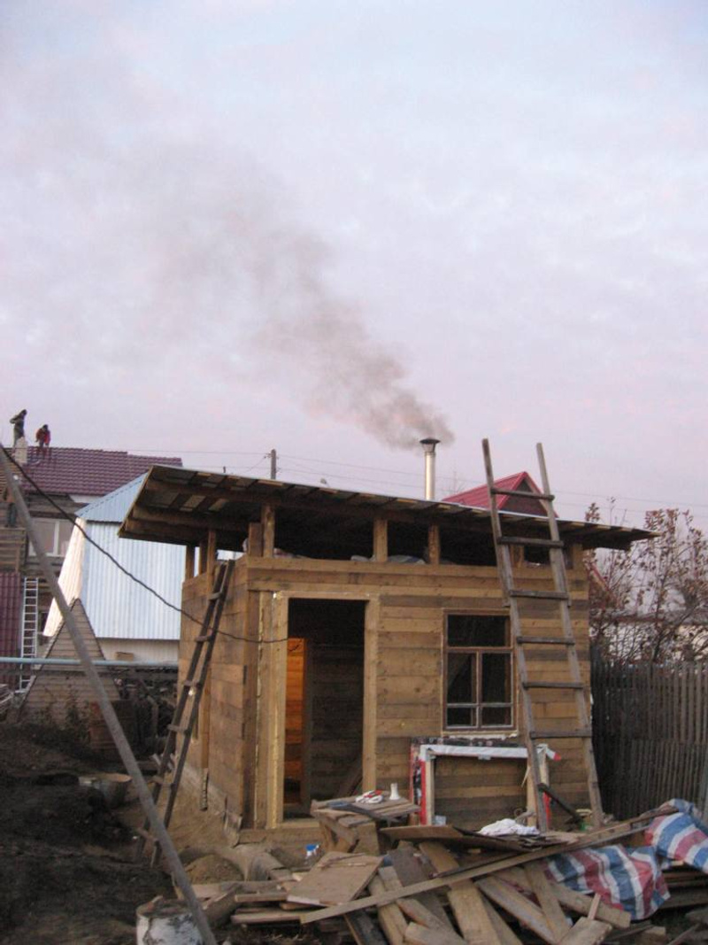

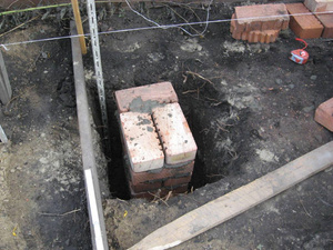

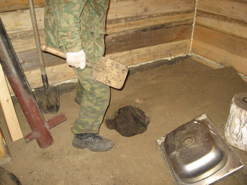

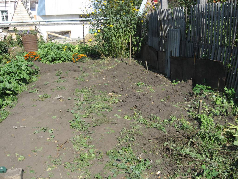

По просьбе yad выкладываю фотографии процесса строительства нашей каркасной бани.
фото 1. Это участок под строительство.

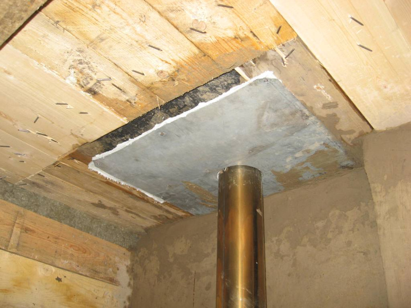

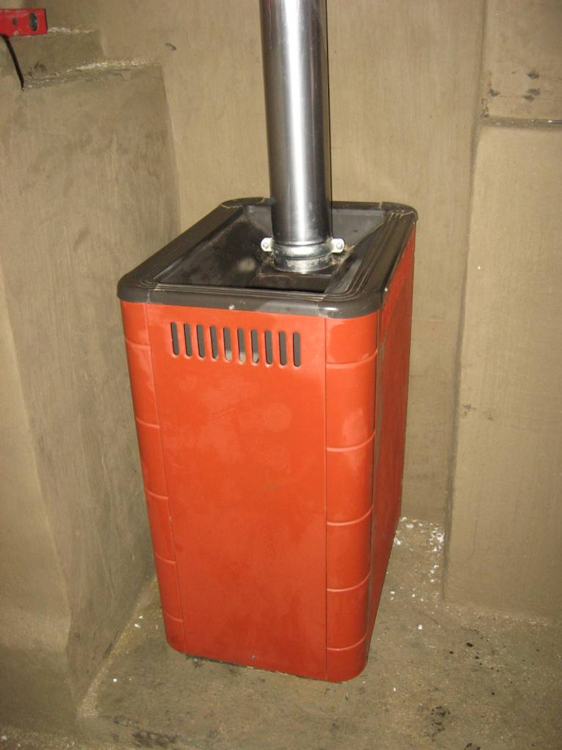

фото 11. Ставим печь на бетонный фундамент, вокруг - кирпичные противопожарные стены. На потолке вокруг трубы лист оцинковки, доски потолка - на противопожарном расстоянии в 25 см, вокруг трубы на чердаке обёрнут асбокартон и лист жести.

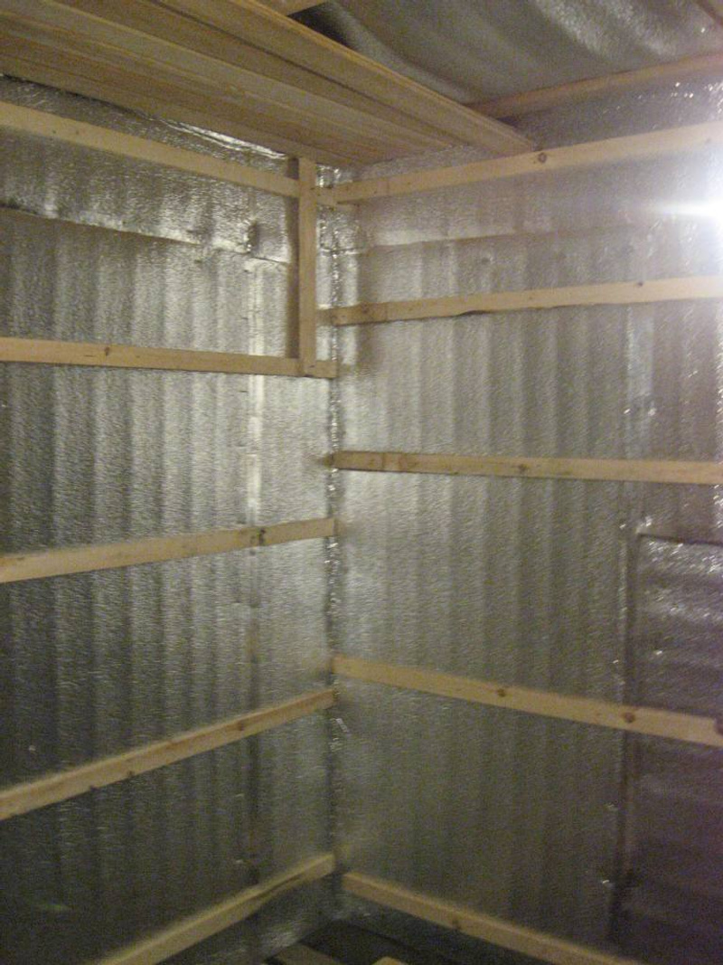

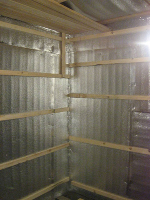

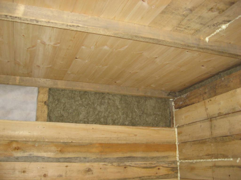

фото 14. Внутренняя отделка. На стенах -фольгированнная пароизоляция, потом по обрешётке вагонка (на стены и потолок).
В предбаннике всё так же, но пароизоляция без фольги.

Строго судить не стоит, тк строители мы ни разу не профессиональные
К тому же стройка осложнялась ограниченным бюджетом, среднего качества стройматериалом и скудным инструментом (доски пилили ручной пилой
Но результатом мы вполне довольны. Баня получилась удобная, пар крепкий и лёгкий.
