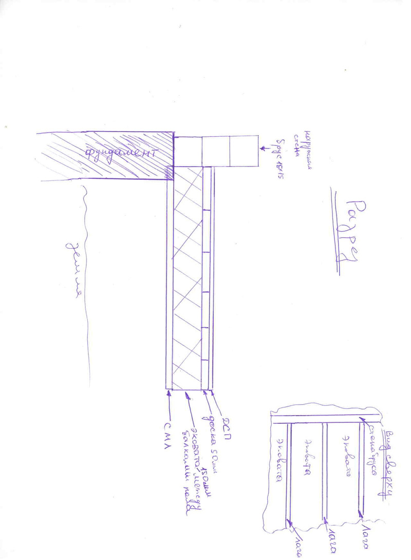

А куда собственно Вы его собираетесь ставить?
А ежели попробовать OSB-3 у меня товарищь так сделал по всему периметру пола прикрутил к лагам стороной той которая влаги не боиться к земле.
Если обрешетку через 50 см. как говорил сделаешь, бери любой не парься. На фото СМЛ без утеплителя. Когда утеплитель положил, он чуть прогнулся. В этом году я его укрепил.
А сколь стоит СМЛ? я просто не в курсе но зато знаю сколько ОСБ стоит
А ну да почти в два раза разница. А если сделать низ из доски как штакетник и на него положить гидро-пароизоляцию универсальную по деньгам разве будет не дешевле?

Чисто теоритически думаю можно только если разрыв меж досками делать меньше доска же реально дешевле.
вот тут надо думать. Квадратный метр из доски 25-ки с учетом доставки будет обходиться в 100р. (примерно)
Что бы держалось это все набивать доску придется чаще чем с шагом в 0,5м. Например с шагом 20см ~ 18 досок = 1800р.
рулон некой пленки ну пусть 800р.
ИТОГО 2600р. (метр квадратный 72р.) (из минусов утеплитель защищает некая пленка, из плюсов простота реализации)
В случае с СМЛ у нас выходит примерно следующее
12 листов СМЛ = примерно 3000р.
досок 25-ки 6-ти метровой, 4 шт = 400р.
ИТОГО на подготовку 3400р.
Тобиш стоимость подготовки одного квадратного метра примерно 94р. (из плюсов более лучшая защита для утеплителя, из минусов сложнее в реализации)

А что на СМЛ вы пленку ложить не будете?
Мне кажется в любом случае гидроизоляция необходима особенно на полу. или я не прав!!?

Нельзя. Теоретически можно положить ветрозащиту. Но Вы ведь строите не на несколько лет, поэтому нужно делать надежней. Это естественно дороже. СМЛ он паропропускаем и соверженно не боится воды.
________________________
А для чего нужно то чтоб он пар пропуска в утеплитель чет я не догоняю с земли будет влага и он будет отдавать это в утеплитель соответственно утеплителю будет "Плохо" снизу необходима гидроизоляция!!!
_______________________________________
Если брать непосредственно эковату, то гидроизоляция не нужна. Но если ее положить, то большого криминала не будет. С другой стороны, если вы прольете большое количество воды и у Вас будет пленка под половой доской, то вода не стечет вниз и нужно будет наверно вскрывать полы. А если пленку не положить, то вода стечет до СМЛ и в последствии высохнет.
СМЛ он я так понял влагонепроницаемый. Так что снизу утеплитель защищен
Сверху будет доска 5-ка

Так что случайно пролитой воде при всем желании до утеплителя не добраться. Ну а если затопит то тут уж никакая гидроизоляция не поможет ))))
Пока вот так планирую. Ну и судя по брошюрке эковаты, никаких *защит для эковаты не требуется

Для этого специально делают отверстия для вентиляции фундамента. Пространство под полом должно хорошо вентилироваться.

Ты совершенно не правильно понял. СМЛ дышащий материал. Такой снизу и нужен.
Вы вот это из каких знаний взяли? вот сколько занимаюсь продажей и монтажем кровли и фасадов такое вижу в первый раз

Думаю, мы говорим о разных вещах. В действительности многие старые строения в Новосибирске с неутепленными полами. И если случается, что вода проливается на пол в больших количествах, то по большому счету ничего страшного. Вода стекает в подполье и впитывается в землю. Вот если у Вас пол утеплен, то тут нужно предусмотреть такое устройство пола, что бы не пришлось менять весь утеплитель. Короче говоря, думать есть над чем.

1. достаточно такой толщины эковаты?
2. СМЛ снизу крепится к лагам...под тяжестью эковаты он не провиснет/не оторвется? на саморезы крепить?
3. доски чернового пола на лаги ложатся....можно доски не вплотную друг к другу, а через допустим 30-50 см ложит - цель уменьшить кол-во досок (с экономить).
5. Лаги 150 * 100 для длины пролета 3,8 м достаточно по несущей способности....или требуется по длине доп. подпорка (столбики)

У Вас между лагами какое расстояние? Есть простые калькуляторы расчета балок. тут
Лаги подшил. А то что слой утеплителя будет меньше на толщину СМЛ думаю не критично. СМЛ еще не закупал по ряду причин. Сейчас пока перекрытие утепляю, а потом уже полом займусь.
Если принимать за аналог стену,хотя по букве СНиПа это некорректно,то 150 эковаты достаточно.Если боитесь провисания смл,крепите через поперечную рейку,шаг 500.Сэкономить доски чернового пола можно,но я по целому ряду причин не советовал бы этого делать.Для подстраховки сложите столбики в кирпич,затрат -копейки,но от такого гемора спасет.
