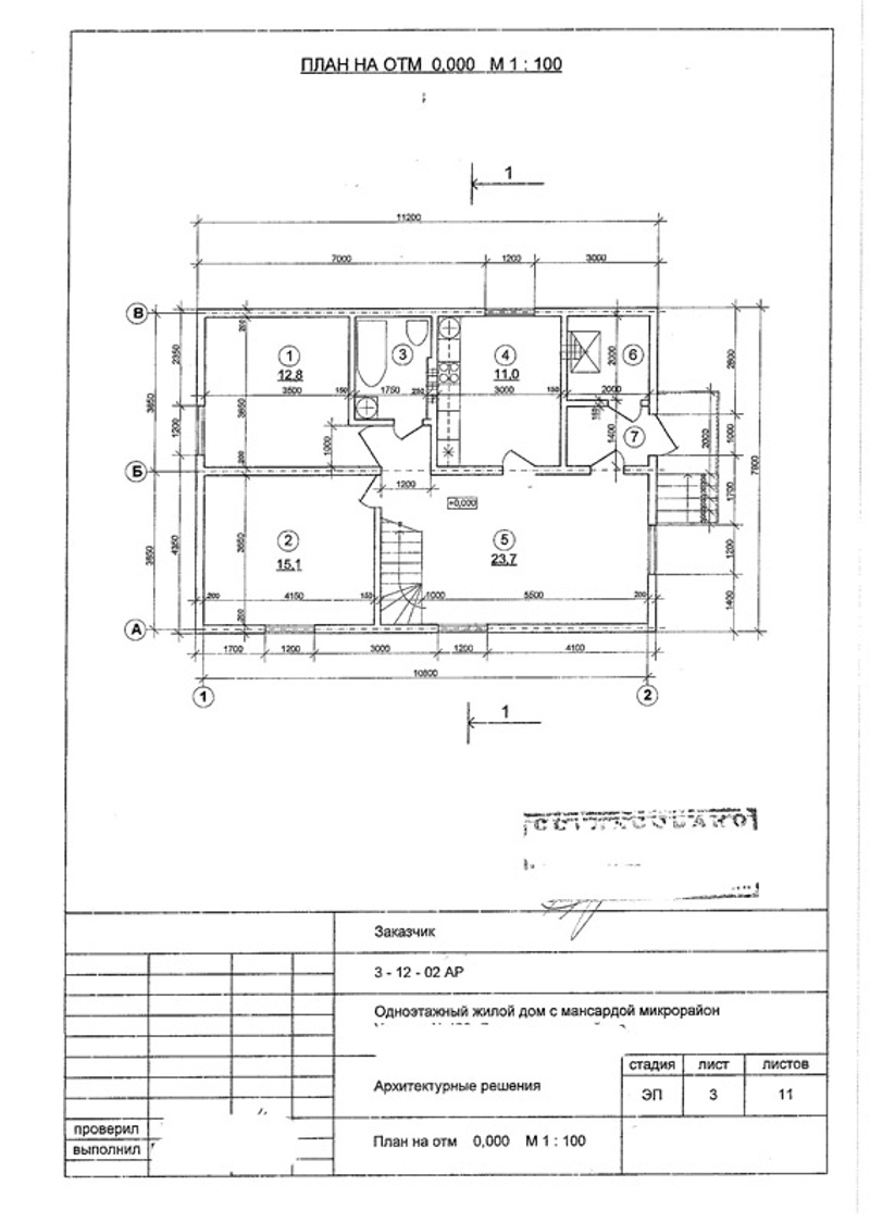

У Вас между лагами какое расстояние? Есть простые калькуляторы расчета балок. тутдобрый день.
по этому калькулятору для пролета 3,8 м достаточно лаги 150 мм (высота) х 130 (ширина) с шагом 60 см. при этом распределенная нагрузка на прогиб- запас 1,15 раз, сосредоточенная нагрузка на прогиб- на пределе......сосредоточенная нагрузка на прогиб- это что такое?
и еще закрались сомнения...если заложить лагу 150мм х 150 мм....у нее получается распределенная нагрузка на прогиб- запас 1,36 раз, сосредоточенная нагрузка на прогиб- 1,15 раз
т.е. получается квадратная в сечении лага лучше работает на прогиб чем прямоугольная?!....странно...
Естественно лучше,площадь сечения больше.При равных площадях прямоугольник с длинной стороной по высоте всегда несет больше квадрата.
Естественно лучше,площадь сечения больше.При равных площадях прямоугольник с длинной стороной по высоте всегда несет больше квадрата.значит калькулятор дает расчет не корректно.....
какую балку все таки делать между 1 этажом и мансардой....150 х 100 мм, с шагом 60 см при длине пролета 3,8 м достаточно?
Вы ее считаете как однопролетную?А как располагаются балки в соседнем помещении параллельно этим или перпендикулярно?
Вы ее считаете как однопролетную?А как располагаются балки в соседнем помещении параллельно этим или перпендикулярно?в соседнем параллельно...сегодня был на стройке..замерял точно..одна половина дома..там где много перегородок - 3,6м (помещения №1, №3,№4,№6,7) .....другая 3,73 м (помещения №2, №5)
Если изменить расчетную схему,посчитав балку как неразрезную двухпролетную,момент в пролете, и соответственно сечение уменьшится практически вдвое.Точнее могу посчитать завтра,на этой машине BAZE не стоит.Мансарда предполагается жилая или просто чердак? Для аналогичной балки с пролетами 4.0 ,на нагрузки от жилого этажа проходит сечение 50х150 с шагом 60 см.Балка изготовляется из двух досок длиной 4.5м.перехлест( 1 м) сшивается на гвоздях либо саморезах.На средней опоре,где момент чуть больший,чем в пролете,получается сдвоеное сечение,которого с учетом всех понижающих коэфф.хватит с запасом.

Если изменить расчетную схему,посчитав балку как неразрезную двухпролетную,момент в пролете, и соответственно сечение уменьшится практически вдвое.Точнее могу посчитать завтра,на этой машине BAZE не стоит.Мансарда предполагается жилая или просто чердак? Для аналогичной балки с пролетами 4.0 ,на нагрузки от жилого этажа проходит сечение 50х150 с шагом 60 см.Балка изготовляется из двух досок длиной 4.5м.перехлест( 1 м) сшивается на гвоздях либо саморезах.На средней опоре,где момент чуть больший,чем в пролете,получается сдвоеное сечение,которого с учетом всех понижающих коэфф.хватит с запасом.Мансарда предполагается жилая....а на эту срощенную балку (4,5 + 4,5 перехлест 1 м итого L=8м) сверху надо ложить еще балку которая будет выступать за наружнюю стену (~0,5м) на которую будет крепиться стропильная нога?
Если мансарда треугольного профиля,делайте просто выпуск за стену.Длина полубалки будет 5м.
Если мансарда треугольного профиля,делайте просто выпуск за стену.Длина полубалки будет 5м.спасибо.
