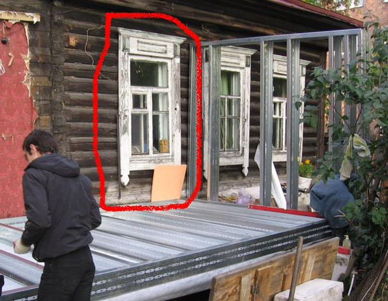

Есть желание сделать входную дверь вместо окна. Интересует вопрос - сколько такая работа может занять времени, какие нужны материалы для окосячки, какие могут возникнуть подводные камни и самое главное - сколько ориентировочно это может стоить?
Ещё сразу вопрос по двери - её лучше сразу теми же руками сделать или можно установить отдельно? Дверь будет из холодного тамбура в дом.
Буду весьма признателен за любые советы-пожелания.
С конкретными предложениями по исполнению - в личку.
На фото - поле деятельности.

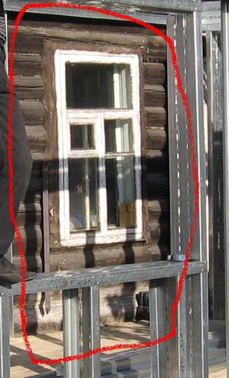

То же самое, только уже без рамы. Видно оконную окосячку из солидного бруса. Делать, видимо, надо не менее основательную.

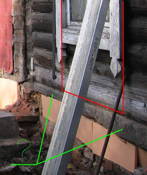

И первый венец (на фото) у меня оказался изрядно подгнившим - выдержит?

Повторю вопрос - а как себя при этом будет чувствовать первый венец весьма изрядно покоцанный тяжёлыми условиями?

По моим размерам первый венец вообще трогать не надо. Но нагрузка на него наверняка изменится, т.к. лежащие над ним три венца будут пропилены - будут ли оставшиеся концы пропиленных венцов "давить" на первый? Или эта нагрузка будет несущественна?

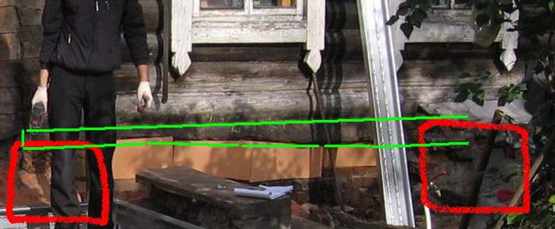

На фото красным показаны "столбики" фундаментные (правый возможно сантимов на 10-20 левее), а зелёным первый венец, который должен остаться целым, всё что выше него (три венца) надо пилить.

Если материал венца не в труху-то страшного ничего не произойдет, Вы уменьшаете нагрузку,а не добавляете.Дому 70 лет,бревна"срослись" друг с другом.Если венец сгнил-нужно смотреть по месту, придумывать усиление.

Обращайтесь,чем смогу-помогу.Сейчас я в городе,личку/почту смотрю регулярно.По фото не очень понятно,чем заполнено пространство между столбами от земли до венца.Если там "совковое" утепление (опилки+шлак или типа этого) то могут быть проблемы.Если что-то человечье и с гидроизоляцией,думаю ничего страшного с венцом не произошло.Вертикальную связку( учитывая возраст дома) я по любому бы сделал, затрат минимум а спать спокойнее.По дверям,если я правильно понял, хотите устроить переходной тамбур?

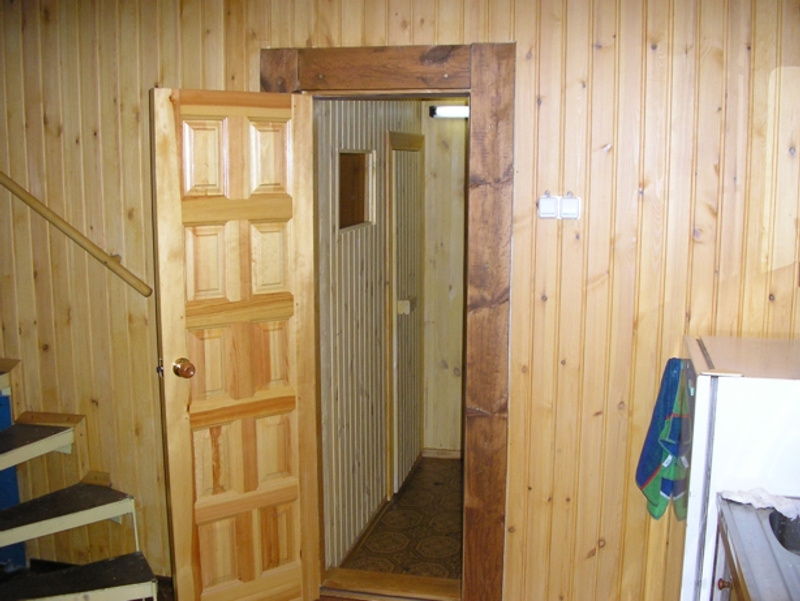

Я вход в сауну выпиливал в месте стыковки венцов. Опанелка из 50.Чем крепил?
Венцы все прорезал? Первый на фундаменте или на столбиках?

не очень понятно,чем заполнено пространство между столбами от земли до венца.Если там "совковое" утепление (опилки шлак или типа этого) то могут быть проблемы.Что-то "типа того".

Пытался посмотреть на первый венец со стороны подпола - выглядит безукоризненно и обработан чем-то чёрного цвета. Если обзор сделаю получше - постараюсь сделать фото. Сгнила видимо только наружняя сторона (но весьма сильно, в пыль).

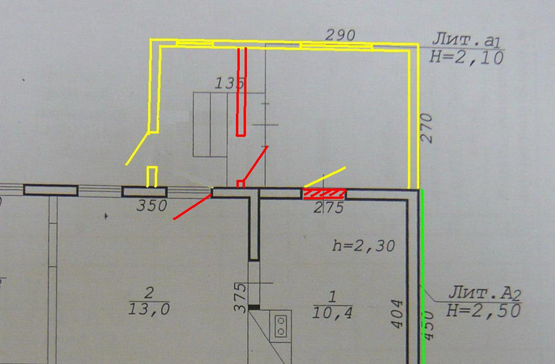

Вот на картинке изобразил жёлтым то, что уже сделано, красным то, что предстоит сделать.
Обычной деревянной двери будет достаточно или надо утеплённые?

То есть в прорезаном проеме устанавливается одна коробка?Обычный дверной вариант,никаких сложностей.Состояние венца проверить довольно просто-вбиваемый гвоздь сразу покажелт что там , дерево или труха.Можно не гвоздем а тонкой спицей или шилом,как сапер щупом.Если дрова погнили,или поражены домовым грибом(что с уличной стороны маловероятно,обычно эта погань заводится внутри,в сырых и теплых местах)то древесина становится столь рыхлой ,что без усилия удаляется рукой,ошибиться невозможно.
