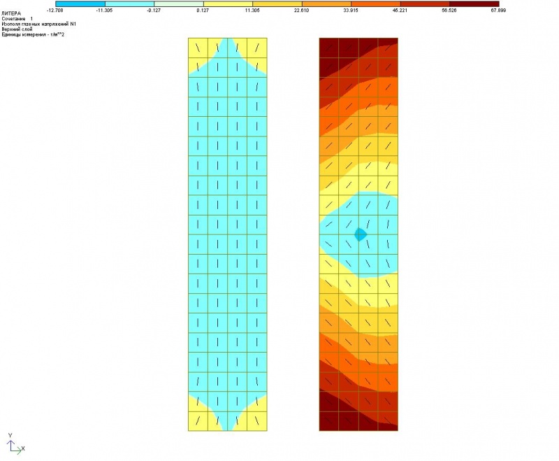

Вообще у ребристых промплит схема опирания по короткой стороне,то что у крайней получилась заделка в стену по длинной,на мой взгляд не страшно,она же не абсолютно жесткая а практически шарнирная,момент в заделке не появится.Эти плиты действительно не расчитывались на на эксплуатационную нагрузку 150кг\м2,зато считались на постоянную от кровли и утеплителя+временную от снега,и я ,навскидку ,не смогу сказать, какая из них больше.
практически шарнирная,момент в заделке не появится.Появится.
Онаже по трем сторонам опирается.

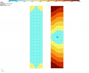

.В аттаче пример распределения усилий по верхней грани плит опертых соответственно по двум сторонам (слева) и по трем сторонам (мправа).
"-" - сжатие
"+" - растяжение
Но, практика показывает, что существенное влияние это оказывает только при нагрузке на плиту "под завязку".
Если есть процентов 20% запаса по максимальной нагрузке - то плита, как правило, спрвляется. Подчеркиваю - как правило, т.е. не 100%.
Иногда приходится толщину ребра наращивать. Т.к. на поеречную силу в этом направлении боковое ребро не армируется.
Но это обычно в кирпичных многоэтажных зданиях, где давление от вышележащих стен приличное набегает.
Плиты те (старые) порядка 250 кг/м2 несут (без учета собственного веса плиты).
Если делать деревянный пол - то хватит.
Если делать стяжку ЦАР 80 мм - то уже нет.
