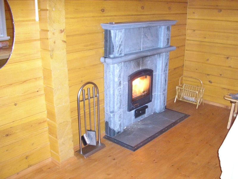

А че это за брус профилированный у вас на фотке? Без единой трещинки. Как это так? Или просто не видно?
по вашему и года бы не простояла...Он такого не говорил
Ничерта не гниет,Вы смотрели ???
А сравнение с аналогичными элементами рубленного дома с нормальной эксплуатацией который простоял те же 15 лет делали???

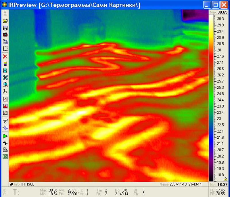

Упс.. робяты с замеров возвернулись...видьмо таки удалось запихнуть градусник в деревяшку
Ну никак не удаётся нам передыхнуть от тя.. Ну тады колись откуды нам брать, замер то?Все собрались мерять Т поверхности...- те, не нравиться...мерять Т воздуха ...-ты обсмеиваешь...внутри материала....- тя тоже не вставляет.. Дык откуда температуру то нам сымать?? Ведь в домике топикстартера уже и нечего не осталось? Тока остаётся замерить Т в твоей воспалённой голове ,так вроде и там у тя находится другая часть тела
..Тока не надо кричать" Сам дурак" Давайте уж как-то больше конкретики,а то вас же нехрена нельзя понять.
..Тока не надо кричать" Сам дурак" Давайте уж как-то больше конкретики,а то вас же нехрена нельзя понять.Что страшного вы увидели в цикличности?Да при таком режиме-2 через 5-брус прореагировать не успеет на изменения влажности,учитывая что есть еще внутреняя отделка.Для того чтобы дрова начали гнить , нужны определенные влажность и температура.Что то не встречал, чтобы дрова тнили в мороз.А вот когда дом в постоинной эксплуатации и на трубах холодной воды образуется конденсат, да потом впитывается в пол или стенку-тогда да, может начать потихоньку гнить.Посмотрите на бараки поствоенной постройки-сгнило там, где вода системно впитывалась в дерево, где нет-брус аж звенит.Не надо искать черную кошку в темной комнате-еетам нет.

Про поверхности вам же писали"что термограммы будут выложенны для всеобщего просмотра и обсуждения" и ясен пень что отсрел хотели производить во многих точках ,чтобы потом проанализировать.Мне приятно, что до вас эт постепенно доходит. Вы опять начинаете флудить про " наши мозолистые руки" Вам же были заданы конкретные вопросы и все хотят услышать ваши рекомендации как "обмануть природу" и где в городе происходит это молниеносное гниение?Пример же вам приводили не только бань?

Как ещё объяснить... ну как фотоаппаратом не снимают несколько точек на стене дома, а фтографируют ВЕСЬ фасад дома, ферштейн?? Ещё раз повторяю, "трубаДУР", почитай что такое тепловизор и для чего и как он используется, чтобы не смешить народ своими перлами... воистину иногда лучше жевать, чем говорить.

,чем отличается панорама, от анализа замера Т внескольких точках пола в комнате 12квадратов?...Ну склизкий !![]()
Я надеюсь у тебя дома окно есть? Хорошо, есть значит, теперь такой проведём опыт, в натуре! Подходишь к окну и смотришь в него, видишь окружающий пейзаж? Молодец! Теперь берёшь лист бумаги плотной в размер окна, вырезаешь дырочек штук 5-10 и диаметром... ну скажем 2-3 см, и клеишь этот лист на окно, делаешь шаг назад и смотришь! Вот разница между твоим мироощущением с бумагой на окне и без и есть та самая разница, между панорамой и предложенными тобою "несколькими точками". Надеюсь результат не поверг тебя в шок?? Крепись, когда-то же нужно познавать мир воочию, а не через донышко стакана с пивом...

Кстати доложи как опыт с окном прошёл, понял разницу между панорамой и точками??
