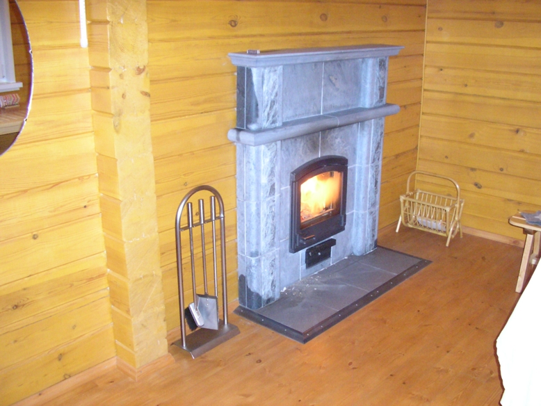

1) повышать ТЕПЛОВУЮ ИНЕРЦИЮ- увеличить диаметр труб, сделать массивную печь, или,
2) т.к. тепло запасать нечему, сделать тепловой поток равномерным- электрическое отопление, газ и т.д.

«Отопление- на 100 квадратов, 2-3 печи объемом каждая 3-4 м.куб (это с учетом пустот) и 2-3 м.куб чисто кирпич.»
То есть от 4 до 9 кубометров кирпича нагретого до средней температуры градусов в 70, в котором и запасено тепло! А не в 30 литрах горячей воды в системе отопления и не в воздухе при температуре 23 градуса!

2.Отопление как сделано : Печь металл , самодельная , система "ленинградка"-однотрубка , радиаторы чугунные всего 8 штук по 7 секций ( под каждым окном радиатор).Стоит цирк. насос.устал читать про утепление и миграцию тепла в доме
дело в печке и в том как Вы ее топите (думаю,что растопили, все прогорело,золу выбрали, вьшку закрыли и уехали домой)
два выхода:
1. менять печку либо на кирпичную, либо на автоматический котел;
2. топить по принципу автоматических котлов (растопили, поднялась температура до 50-60 градусов, ПРИКРЫЛИ НЕ ДО КОНЦА вьюшку и пусть тлеет до утра), но при таком способе надо ночевать в доме.
все остальное фикция
(ИМХО)
demetrodon
Забыт КПД преобразования энергий. Для ТТ котла с ручной загрузкой в лучшем случае 60%.
5 кВт на 200м2 годится в Сочи. В нашем климате самое реальное утепление даст потери средние по сезону около 50Вт/м2. Если оч. постараться может 40. Вот и получится котел не менее 10-15кВт.
Позвонил спросил, оказывается 20 кВт котел.....Ага, вот теперь произведем окончательный расчёт.![]()
20кВт на 200м.кв.
При том, хватало даже в любые морозы, ну примем минус 30 (хотя расчётная температура для отопления у нас минус 39). Как говорил топикстартер- «Ещё даже морозов то сильных не было» так что примем для расчёта минус 10.
Перерасчёт нагрузки в зависимости от температуры (формула из СНиПа):
(t внутр.– (-t нар.возд) / (t внутр. – (-t нар.возд. расчётная))= (20-(-10))/(20-(-30))=0,6
То есть, если при минус 30 надо мощность 20кВт то при минус 10 достаточно- 20 х 0,6= 12 кВт
Теперь разделим на 2, т.к. площадь дома 100 а не 200 м.кв. получим 6 кВт!
Почти те же 2 ведра Ну ТРИ с учетом КПД печи угля НА СУТКИ, при условии поддержания внутренней температуры 20! Градусов!!!

А че это за брус профилированный у вас на фотке? Без единой трещинки. Как это так? Или просто не видно?
по вашему и года бы не простояла...Он такого не говорил
Ничерта не гниет,Вы смотрели ???
А сравнение с аналогичными элементами рубленного дома с нормальной эксплуатацией который простоял те же 15 лет делали???
