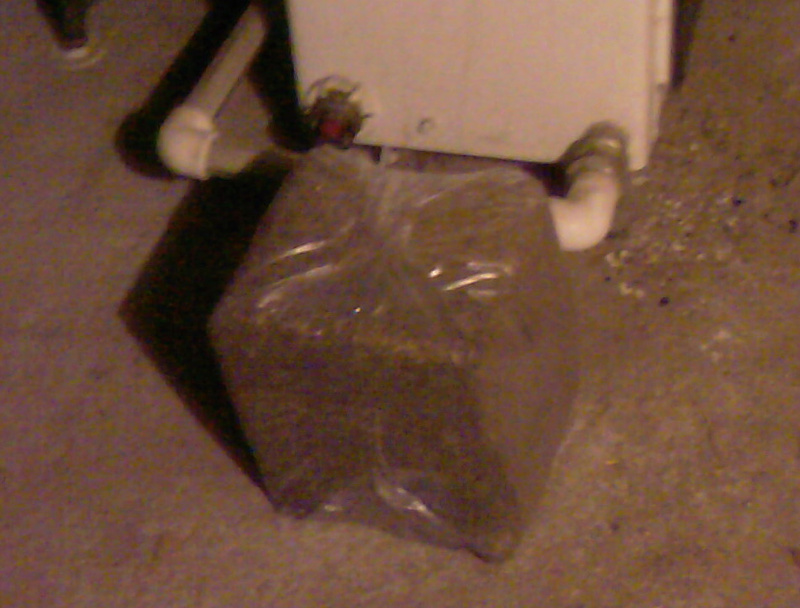

Попробовал евродрова - "кирпичи" местного производства, на фото в упаковке 6 шт.
В общем, не плохо, горят дольше дров, утром батареи были ещё тёплые, теперь дело в цене, если будет соразмерна с ценой дров, то, пожалуй, взял бы куб, а дальше "надо посмотреть".

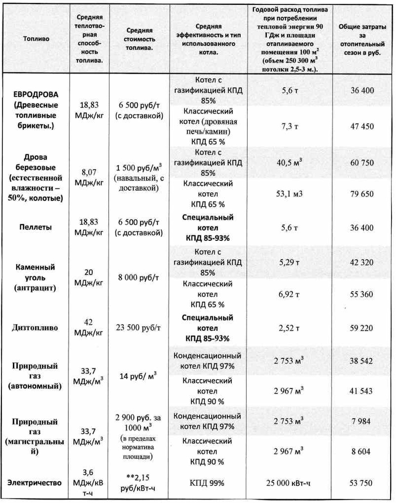

Естественно, евродрова как и любой другой товар получаемый на производстве имеет различное качество, так как производится из абсолютно разного сырья и поэтому скоропалительно говорить о эффективности и неэффективности как минимум тоже самое что купить испорченные яблоки и всем рассказывать о том что все яблоки невкусные) Ну, а если в цифрах, то если взять среднюю теплотворность, то у евродров это 18,83
МДж/кг, а у березовых дров 8,07МДж/кг при годовом расход топлива при потреблении тепловой энергии 90 ГДж и площади отапливаемого помещения 100 м2 (объем 250-300 м3 потолки 2,5-3 м.), то мы получим что нам понадобится всего лишь 5,6 тонн евродров или 7,3 тонн березовых, соответственно около 37 тысяч за евродрова и 48 за березовые, При этом для того чтобы разместить у себя на участке 5,6 тонн брикетов вам понадобиться всего лишь 5,6 кубометров пространства, в тоже время, чтобы разместить 7,3 тонны дров Вам скорее всего не хватит и участка)
