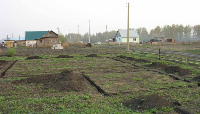

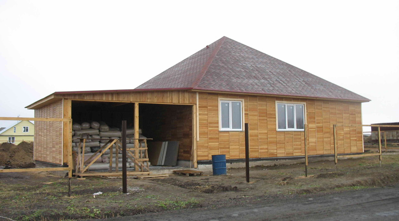

Я за это лето и осень построил с нуля, с копки фунадамента дом 200 кв. м + гараж на 2 авто + забор вокруг участка 15 сот и с работой мне это вышло ровно две вентиляции 1400т. р. Чуть не успел до морозов кое что доделать, но по расчетам еще сотня уйдет на это. Итого 1500 т. р дом под ключ, с отделкой, с работой, со всеми "делами".
_______________________________
Фото в студию.

Фото? Пожалуйста. Это начало - 10.05.2009 (начали чуть раньше)
Ой, погодите, нэлэзет фото, щас уменьшу.

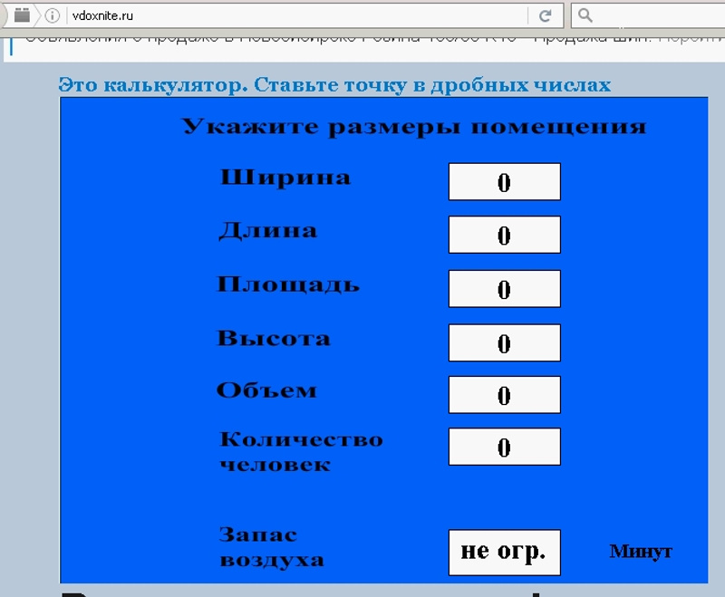

Апаю наиболее подходяще сформулированную тему чтоб дать ссылки
Детектор углекислого газа МТ8057S:
"В процессе подготовки статьи набрел на сайт, где автор, исходя из объемов помещения и количества находящихся в нем человек рассчитывает необходимую частоту проветривания."
Частоту проветривания автор рассчитывает из норматива 6 м кубических в час на одного человека. С какого потолка взята сия цифра, остается только догадываться. Американский справочник ASHRAE дает минимальный норматив 20 кубов в час на одного человека в помещении. В российских нормах что-то окло 30 кубов в час. Эта цифирь именно про общеобменную приточно-вытяжную вентиляцию с механическим побуждением, как и гласит название темы.
С какого потолка взята сия цифра, остается только догадываться.В самой статье можно прочитать некоторые "откуда", но не в этом суть.
Интересно было бы сравнить частные утверждения о достаточности/недостаточности воздухообмена, требования нормативов воздухообмена и фактические показания приборов.
