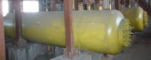

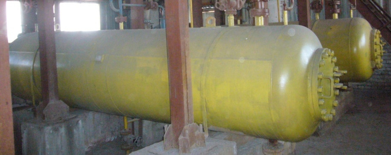

Есть грузовики которые вроде работают на природном газе, у них баллоны приличные и накачивают туда по многу (~ 10 атмосфер).
Вот интересно можно ли с таких баллонов отапливаться?
Взял пару прицепов и вози подзаправляйся.. пока магистральный не подвели.
Со сжиженным такое не катит.. та еще засада.
Как думаете?

Вы, думаю ошиблись. Да на природном газе, но только он сжиженный.

Возможно и ошибся. Просто в голове есть инфа что накачивают в баллоны по 10-12 атмосфер... как то заказывали грузовик, водитель сказал.
Ну а как можно жидкость в 10 раз сжать?

которые вроде работают на природном газеПутаница. возможно из-за того, что у нас традиционно принято было называть природным газом метан, а сжиженным - смесь метана и бутана (т.е., природногогаза и дистиллята). Сам метан до последнего времени сжижали довольно редко.

Насколько мне известно сжиженный - это смесь пропана и бутана (в баллонах для газовых плит, для автомобилей на заправках). А на том зиле все таки газообразный газ был.. в общем разобраться нужно.. может кто просвятит??

Я не копенгаген в ентом вапроце, но точно знаю, что есть два вида АГЗС. Как то заказывал ГАЗель, водила искал именно "свою" заправку. Были по пути обычные АГЗС , но ему оно не подходило.

В ёмкости газ в жидкой фазе всегда, для работы в двигателе или печке его переводит в газообразное состояние испаритель.
Я не копенгаген в ентом вапроце, но точно знаю, что есть два вида АГЗС. Как то заказывал ГАЗель, водила искал именно "свою" заправку. Были по пути обычные АГЗС , но ему оно не подходило.Осталось узнать что там за природный газ и сколько атмосфер накачивают.
