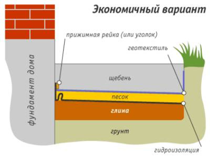

Вообще ее можно не бетонировать совсем, тогда она точно не будет не трескаться, не ломаться, да и дешевле будет в разы просто.
Выглядит это вот так схематично (см. прикрепленные файлы), а вот тут http://www.rylon.info/article.htm?articleID=28 можете все прочитать.
Сам буду делать весной именно так (в прошлом году чуть не успел).

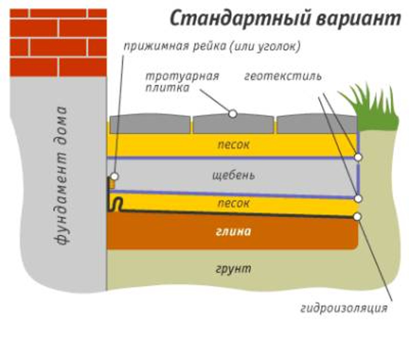

Вот тоже самое думаю сделать только вместо щебня уложить тротуарную плитку.

Собственно если не напрягаетходитьпо щебенке-можно и так.Вообще то люди бетонирут отмостку не только чтобы воду от дома отвести, но и еще чтоб по ней комфортно ходить было,босиком или в мягких тапочках.Чтоб помыл из шланга-и чисто.А шебенка мало того что некомфортна для хотьбы,так еще грязью забивается, сорняками зарастает.Вариант стротуаркой-нормален.
Ага. Видел. Правда не могу понять зачем там геотекстиль и слой щебня.
Вот такой вариант (см. файл) как вам с тротуарной плиткой? Я так думаю, что базовый вариант можно брать за основу, сам принцип, так сказать, а далее уже фантазия автора, финансовые возможности и в результате получим очень даже технологичную отмостку.
Прочтите текст, там вроде все понятно. Песок и щебень - дренирующие слои, разнофракционные, я так понимаю, геотекстиль для того, чтобы не размывало грунт и он не продавливался.

А куда с таким вариантом отмостки денется вода, которая в результате проникновения сверху, да и сбоку осадков, будет скапливаться на слое гидроизоляции? Как-то есть сомнения, что вся вода будет уходить вправо в грунтовую стену, или со временем заилится, в том числе и геотекстиль. Однако дренаж необходим в обязательном порядке.
А для чего ж там глиняный замок с уклоном от дома?По нему и уйдет водичка в газон.
Не сомневайтесь - уйдет, никуда не денется
Геотекстиль, в данном случае, играет в первую очередь роль армирующего материала. Т.е. не дает вышележащим слоям "расползаться" в стороны. Чем существенно продлевает долголетие всей конструкции в целом.
Обратите внимание - геотекстиль и гидроизоляция крепятся к стене прижимной планкой. Эта, на первый взгляд, мелочь играет существенную роль во всей конструкции и важна не менее, чем глиняный замок и соответствующий уклон
Заиливаться эта конструкция не будет, т.к. вода будет поступать наоборот - из отмостки в грунт.
Чтобы не заилилось "наверняка" - укладывают геотекстиль в два или три слоя
