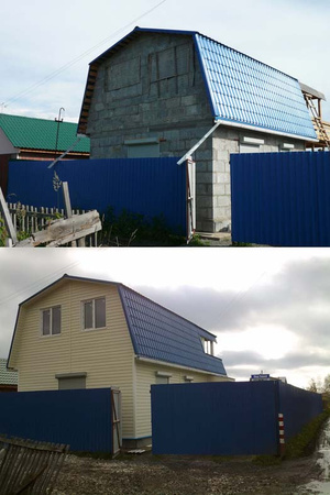

Откуда такие данные??? Мы строили из сибита лет 5 назад, щас построили из полистиролбетона дом. Проблем ни каких нет!!!
старый2000
Откуда такие данные??? Мы строили из сибита лет 5 назад, щас построили из полистиролбетона дом. Проблем ни каких нет!!!А что, из сибита уже плох совсем?
il_t
Да нет, дом из сибита в порядке)) Его знакомым помогали строить. А из полистиролбетона другой, себе на даче построили 1,5 года назад. Ни каких проблем в строительстве не было, в эксплуатации пока тоже
