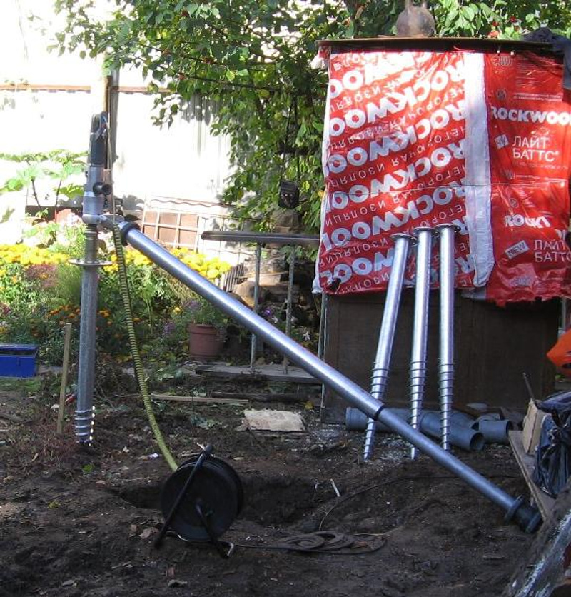

И сколько стоит?По осени делали мне 6 штук по 1,2 метра - вместе с установкой ("под ключ") - 20 тыс. Времени ушло часа 2-3 вместе с обедом.

Подтверждаю. Сейчас цена 5 тыр за 2,5м винт с работой.

Эт что ж получается если мне надо 12 столбиков то это 40рубасов надо отдать. так это совсем не экономично за 40 можно ленточный вылить а рублей за 10 столбиками.И сколько стоит?По осени делали мне 6 штук по 1,2 метра - вместе с установкой ("под ключ") - 20 тыс. Времени ушло часа 2-3 вместе с обедом.![]()
