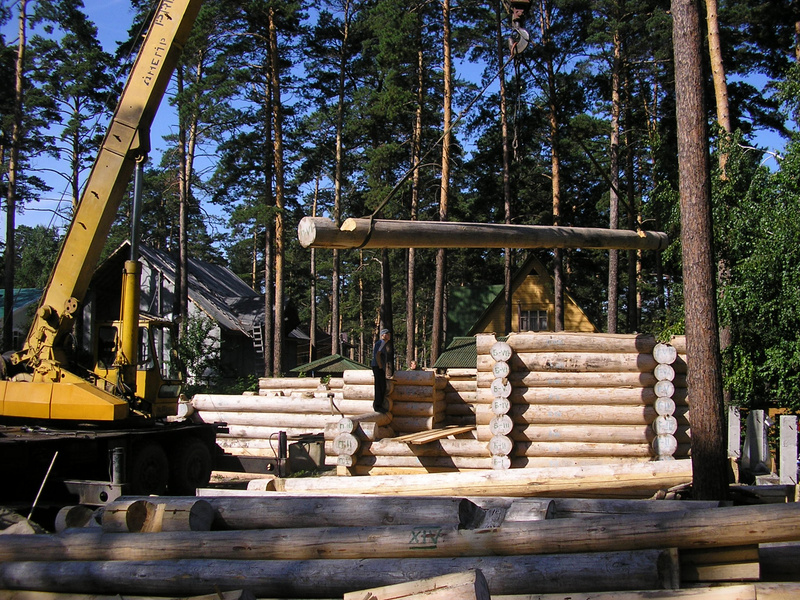

Может у кого есть видео по монтажу дома из оцилиндрованного бревна? Свой личный опыт или соответствующая ссылка в интернете? Собственный поиск в тырнете позволил найти тока рекламные ролики на данную тему. Хотелось бы поподробнее вникнуть в тему...

У меня есть опыт строительства домов из цилиндрованного бревна. Дом из бревна 18 см. Размеры 5 на 7.70м Строили 10 лет назад. В последствии утеплил. Дом оказался холодным. Одно время хотел снова дом по такой технологии строить. Дом из бревна, потом утеплять. Что удерживает - дом садится в течении трех сезонов, стоимость бревна высокая. Поэтому сейчас исходя из своей практики буду строить каркасный дом. На фото - влажное нанесение., как утеплял.
Вопросы задайте, что конкретно хотите узнать?

Брус строил, каркас -строил, цилиндровку -не строил... :), опыт подсказывает, что вроде ниче сложного нет, но все же лишняя инфа не помешает. Диаметр - 360 мм, бревно уже с чашками..
Если чашки уже зарезаны ,нанесена маркировка по монтажнойсхеме,тогда зто еще прще чем брус.Диаметр конечно не айс, на пупу не поднять,но и тут если брус строил сложностей быть не должно.
