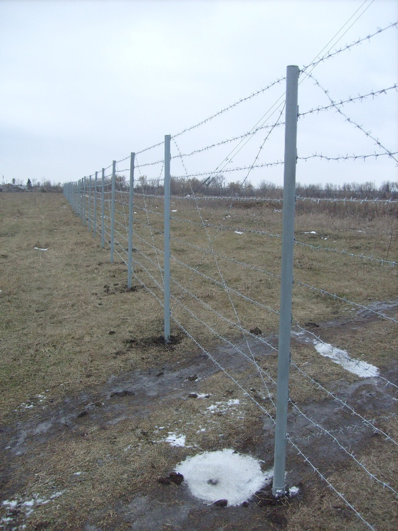

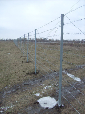

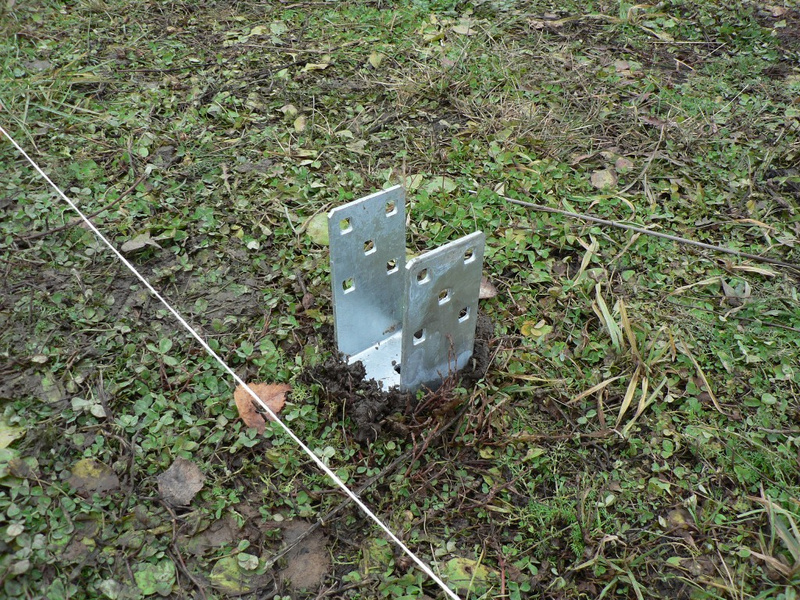

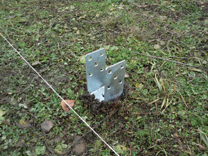

Собственно время летит и впереди светит установка забора..Как вариант могу предложить, следующее изделие.
Прошу совета на сколько лучше заглублять столбы?
Уровень воды высокий.
В добавок забор здоровый выйдет, так что парусность не слабая будет (профлиста на 500 квадратов набирается).
Вот и думаю как лучше столбы устанавливать?
G4 76x1000 стоимость 978 рублей, нагрузки -
максимальная боковая нагрузка 250кг,
максимальная нагрузка на вырывание 500кг,
максимальная давящая нагрузка 600кг.
Показатели действительны для глины и полутвёрдых почв, при испытаниях заложен коэффициент безопасности 2.
Общая длина: 1000
Диам. внеш.: 76,1
Диам. внутр.: 72,1
Размеры/погружения труб
Диам. трубы: 34-40-48-60-70
Глуб. погруж.: 740-700-660-590-530
Варианты крепления:
а) Вставляется труба в полость фундамента (труба меньшего диаметра в трубу большего диаметра -винт), если труба 60-ая, то образующееся пространство засыпается мраморной крошкой (гранулятом) - получается несъёмная секция забора.
б) Вставляется труба в полость фундамента (труба меньшего диаметра в трубу большего диаметра -винт), закрепляется 4-мя болтами (М12) по окружности - получается съёмная секция забора.
Мраморная крошка стоит 70 рублей 25кг, данного объёма хватит для установки 50-ти столбов/труб 60-го диаметра, если нужны съёмные секции (завоз удобрений, грунта, материалов и т.д.), то столбы/трубы фиксируются 4-мя болтами М12.
Установить можно самостоятельно, либо неквалифицированным персоналом специальным рычажным ключом с насадкой и вмонтированным уровнем, который предоставляется заказчику в аренду - 220 рублей в день.
Теперь считаем, 250м/2,5м - 101 винт X 978 рублей, получаем 98 778 рублей + 2 мешка гранулята 140 рублей + 440-660 рублей аренда инструмента в зависимости от срока установки, получаем 99 578 рублей за качественный фундамент с подтверждёнными испытаниями (ТУ, сертификат соответствия в наличии) нагрузками для установки вышеописанного ограждения.
Никаких грязных и долгосрочных, зависящих от погодных условий работ!
На прикреплённом фото винт U 111x1000 для деревянного забора (столбы из бруса).
